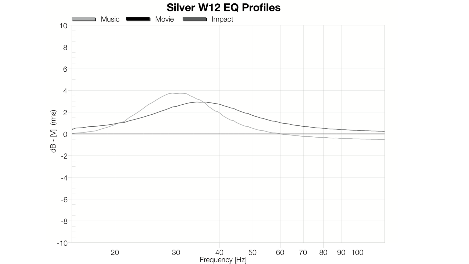

Συνεχίζοντας τους πειραματισμούς και τις δοκιμές , διαβάζω το manual και εχει ένα γράφημα σχετικά με τις 3 ρυθμίσεις του EQ. Μπορεί κάποιος πιο σχετικός να με βοηθήσει τι εννοεί; Αν και το αυτί είναι η πιο αξιόπιστη μέθοδος θα ήθελα την γνώμη σας! Ευχαριστω!
