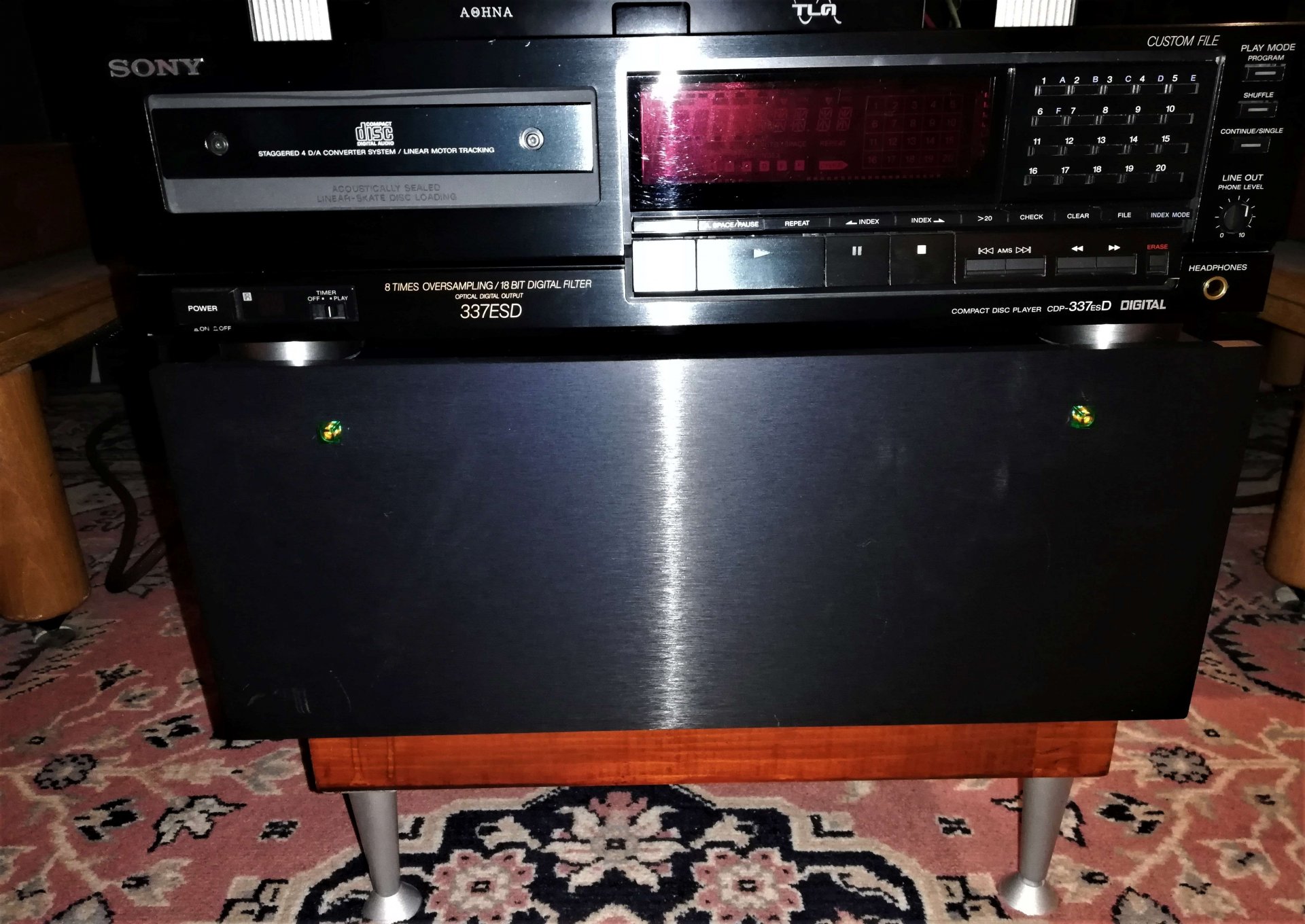

και σφραγισμένος επί το έργον.. με συνοδό το εξαιρετικό βίνταζ SONY 337ESD.. με 2χ TDA1541Α..

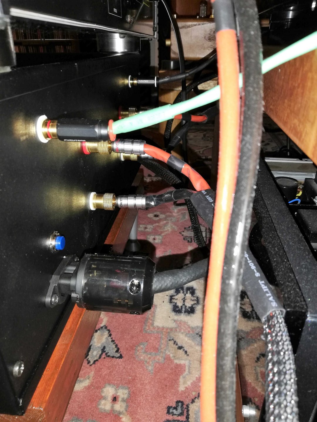

το πίσω μέρος με το μπλε μπουτόν της έναρξης..

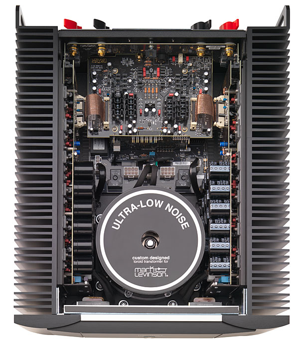

Να προσέχεις τον Magnum. Δεν υπάρχουν τρανζίστορ εξόδου ούτε γα δείγμα.

Πολύ καλή συστροφή των καλωδίων. Μόνο στην τελευταία φωτογραφία φαίνεται συστροφή, κι όχι πυκνή.
Να μην κάνουν βόλτες τα καλώδια εκεί μέσα, αρπάζουν παράσιτα. Καθόλου βόλτες, κανένα καλώδιο. Ακόμα και το καλώδιο για το μπουτον, που κόβει βόλτες εκεί μέσα, δε μου αρέσει. Νομίζω πως είδα φερριτες στην μια άκρη, σωστή επιλογή, βάλε θωρακισμένο καλώδιο για βόλτες, ή συνεστραμμενο και με φεριττες.
Τα καλώδια τροφοδοσίας οφείλουν να είναι όσο πιο μικρού μήκους γίνεται, και με πιο χοντρά καλώδια (άλλοι βάζουν λάμες) . Αν γυρίσει λίγο η πλακέτα εξόδου, θα χρειάζεται ελάχιστου μήκους καλωδίωση, η οποία έτσι κι αλλιώς μπορεί να πηγαίνει από την κάτω πλευρά της πλακέτας κι όχι από πάνω.
Από πάνω αρπάζει περισσότερα παράσιτα.
Ομοίως τα καλώδια ηχείων, πυκνή συστροφή, και κάτω από την πλακέτα να ξεκινάνε. Ζομπελ γενικής χρήσης βοηθάει.
παίζει πολύ καλά.. δεν άλλαξα τίποτα, θα το κάνω σε επόμενη κατασκευή με τα πιο βατικά μόντουλα.. ο Magnum είναι κλασσική αξία..
Στην επόμενη αναβάθμιση, πάρε διακοπτικό τροφοδοτικό. Για μεγάλης ισχύος τελικό, έχει πολύ μικρότερο ριπλ από το ακριβότερο γραμμικό.
το καλώδιο για το μπουτόν είναι 3 εκ το πολύ.. ίσα ίσα από το IEC στο μπουτόν και μετά στα 2 ρελέ.. το καλώδιο που φαίνεται στερεωμένο στη βάση του σασί μέσα σε κάλτσα είναι η τροφοδοσία 230 του αριστερού καναλιού και τρέχει κάθετα με τα ανορθωμένα ρεύματα τα οποία έχουν σηκωθεί αρκετά εκατοστά..
η σχεδίαση είναι έτσι ώστε να μην επικαλύπτονται (κατά το δυνατόν) τα ρεύματα με τα σήματα.. κέντρο σήματα, γύρω-γύρω ρεύματα.. φερρίτες υπάρχουν, (φαίνονται) στερεωμένοι στα δυο πλαϊνά του σασί με στερεωτικά και πάνω τους οι ασφάλειες κολλημένες μέσα σε θήκες..
δεν ήθελα να χρησιμοποιήσω ζόμπελ και σοφτ σταρτ.. εξ ου και τα παλμικά ρελέ (δική μου συμβουλή, χρησιμοποιήστε τα, είναι άψογα ηλεκτρικά & μηχανικά και .... ακούγονται τέλεια.. )
μια άλλη ωραία πατέντα, η μηχανική απομόνωση των μεγάλων μετασχηματιστών από το σασί που έγινε με μεγάλης διατομής λάστιχο.. ψαροντούφεκου!! το λάστιχο κόπηκε σε δίσκους πάχους 1,5 εκατοστών, τρυπήθηκε και έτσι στερεώθηκαν οι Μ/Σ με άψογη απομόνωση και παντελή έλλειψη κραδασμών.. το πράγμα είναι αυτό που λέμε ντεντ κουάιετ..
