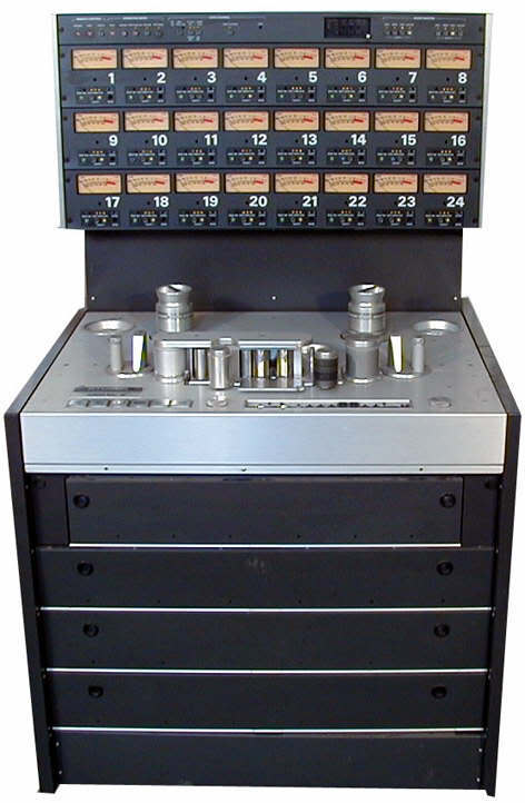

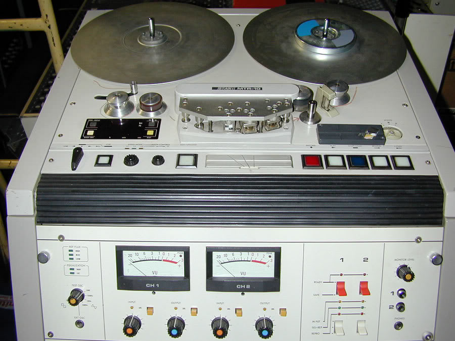

Οι εταιρίες οι οποίες ήταν πολύ γνώστες όσον αφορά τα πολυκάναλα μαγνητόφωνα αλλά και τα επαγγελματικά δυκάναλα ήταν η Studer, η Otari, και η Revox.

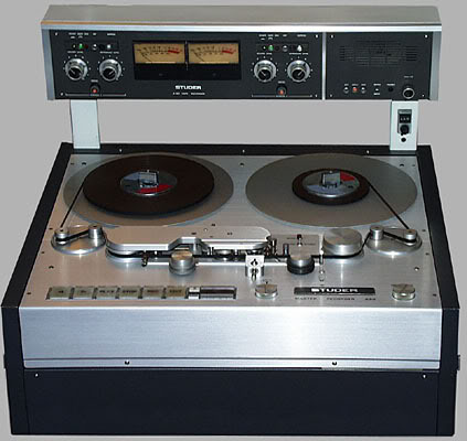

Studer :

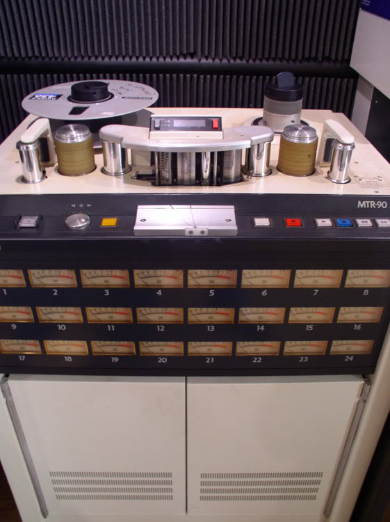

Otari :

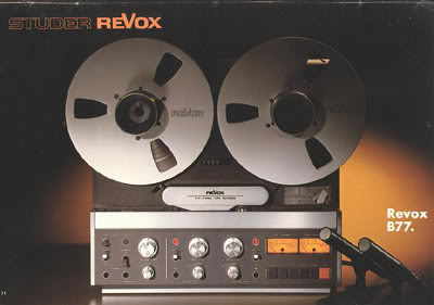

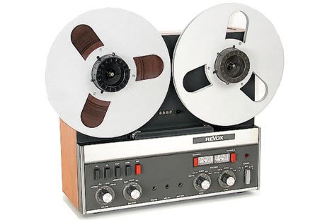

και τα δύο θρυλικά της Revox το Α77 :
Και το Β77:

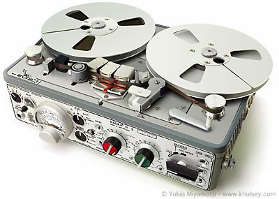

Μεταξύ των κεφαλών εγγραφής και αναπαραγωγής το Nagra, διαθέτει ακόμα μια κεφαλή, την pilot head ή sync head, η οποία χρησιμεύει για τον συγχρονισμό του μαγνητοφώνου με την κάμερα. (Χρειάζεται ολόκληρο κεφάλαιο για την εν λόγω κεφαλή).
Nagra IV

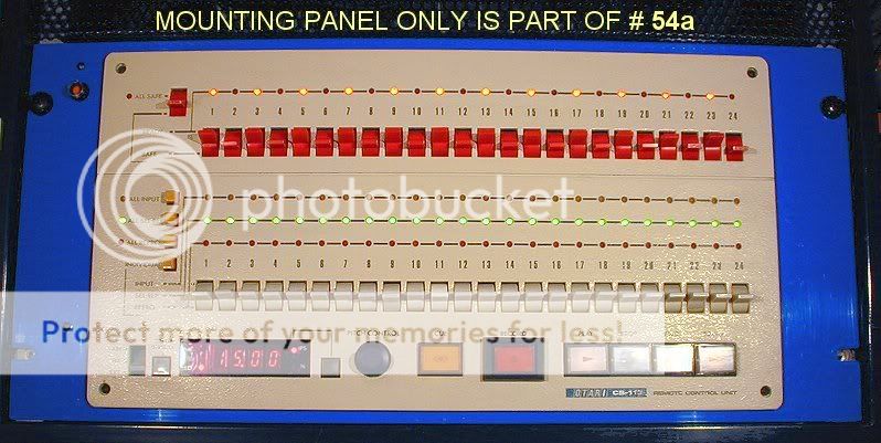

Στην παρακάτω φωτογραφία βλέπουμε το remote control ενός Otari Mtr 90.
Τα κόκκινα κουμπιά είναι ο επιλογέας ηχογράφησης.
Το πρώτο, μόνο του κόκκινο κουμπί είναι το All Safe ( για να μην γίνει καμιά τακανάκα και τρέχουμε).
Τα επόμενα είναι η επιλογή μας. Όποιο κανάλι κάνουμε ready ή arm τότε στο κανάλι αυτό είμαστε έτοιμοι για ηχογράφηση.
Από κάτω υπάρχουν οι επιλογές
All Input : Όλα τα κανάλια μας είναι σε θέση input.
All Sel- Sync : όλα τα κανάλια είναι σε θέση Sel-Sync, για ηχογράφηση.
All Repro : Όλα τα κανάλια είναι σε θέση Reproduction για την τελική μείξη.
Όταν λοιπόν θελήσουμε να ηχογραφήσουμε σε ένα κανάλι θα πρέπει να το κάνουμε ready και η κεφαλη μας να είναι σε θέση sel-sync.
Στην κατάσταση ηρεμίας του εγγραφέα (stop), τα φωτάκια του sel-sync θα είναι αναμμένα στην ίδια θέση. Κατά την διάρκεια όμως της ηχογράφησης το λαμπάκι του καναλιού στο οποίο ηχογραφούμε θα ανέβει αυτόματα στο input, που σημαίνει ότι είμαστε σε θέση εισόδου, σε διαδικασία ηχογράφησης.
