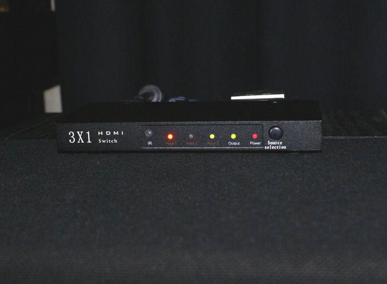

Το switcher που αγόρασα τελικά, το πήρα από ένα κατάστημα στη Στουρνάρη και ήταν τελευταίο κομμάτι. Είναι no name, δεν αναφέρεται δηλαδή κατασκευαστής, ούτε καν χώρα προέλευσης, οπότε πιθανολογώ ότι είναι κινέζικης κατασκευής. Διαθέτει επίχρυσες επαφές και είναι 3x1, διαθέτει δηλαδή τρεις εισόδους HDMI και μία έξοδο HDMI. Επίσης το switcher ισχυρίζεται στη συσκευασία ότι τηρεί τις προδιαγραφές HDMI 1,3 και ότι δέχεται σήματα μέχρι και 1080p καθώς και αναλύσεις για pc μέχρι και 1900x1200.
<o:p> </o:p>
Ο πωλητής του καταστήματος ισχυρίστηκε ότι είναι και repeater, πράγματι στο κουτί αναφέρεται το εξής: Extends the range of HDMI compliant device by equalizing and re-clocking the HDMI signal. Δεν είμαι και ο πλέον ειδικός όσον αφορά τις τεχνικές προδιαγραφές, πιθανότατα ο Νίκος (Zoglair) μπορεί να μας απαντήσει αν το παραπάνω ανταποκρίνεται στις προδιαγραφές μιας συσκευής HDMI που είναι repeater.
<o:p> </o:p>

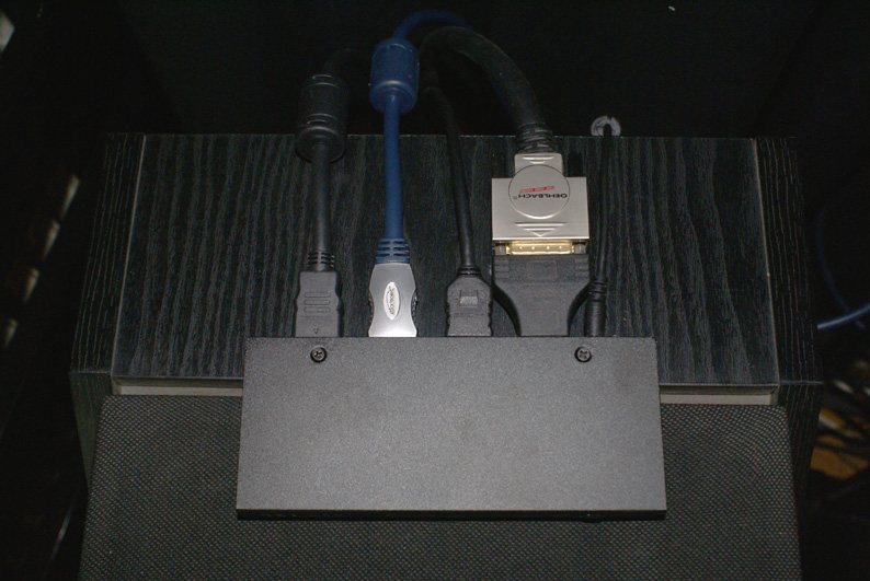

Όπως βλέπετε στη δεύτερη photo, οι τρεις πηγές μου συνδέθηκαν στο switcher με τον εξής τρόπο: Από το Toshiba E1 ένα δίμετρο καλώδιο HDMI σε HDMI με επίχρυσες επαφές στη πρώτη είσοδο. Από το HTPC ένα δίμετρο καλώδιο DVI σε HDMI με επίχρυσες επαφές στη δεύτερη είσοδο. Από τον Humax 2000 ένα δίμετρο καλώδιο HDMI σε HDMI (αυτό που υπήρχε στη συσκευασία, με απλές επαφές) στη τρίτη είσοδο. Από την έξοδο του switcher, ένας αντάπτορας HDMI σε DVI με επίχρυσες επαφές και από κει τέλος το δεκάμετρο καλώδιο Oehlbach DVI σε DVI στον BenQ! Όπως καταλαβαίνετε, οι μετατροπές του σήματος είναι πάμπολλες, πραγματικά είχα ενδοιασμούς αν ο switcher θα κλείδωνε τελικά! Επίσης όπως μπορείτε να δείτε στη photo, ο αντάπτορας HDMI σε DVI αναγκάζει το βύσμα τροφοδοσίας να μπαίνει στραβά στη παροχή ρεύματος που είναι ακριβώς δίπλα, ευτυχώς χωρίς συνέπειες.
<o:p> </o:p>

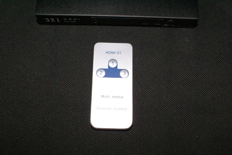

Παρόλα αυτά, ο switcher φαίνεται να δουλεύει τέλεια. Όλες οι συσκευές κλειδώνουν κανονικά σε σήματα 720p και 1080i και όσο κι αν προσπάθησα να εντοπίσω κάποιο πρόβλημα στην εικόνα, δεν κατάφερα να βρω το παραμικρό ψεγάδι. Το μικρούλι τηλεχειριστήριο σε μέγεθος πιστωτικής κάρτας δουλεύει άψογα και μάλιστα ακούει τις εντολές σε όλο το μήκος του σαλονιού μου, που αγγίζει τα εννέα μέτρα μήκος!

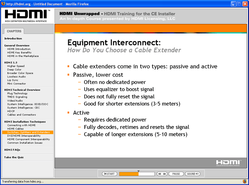

...πιθανότατα ο Νίκος (Zoglair) μπορεί να μας απαντήσει αν το παραπάνω ανταποκρίνεται στις προδιαγραφές μιας συσκευής HDMI που είναι repeater.
Σύμφωνα με την hdmi.org, υπάρχουν δύο τύποι extenders (όχι repeaters):
  • Παθητικοί (passive)
    • Δεν απαιτούν τροφοδοσία (συνήθως)
    • Χρησιμοποιούν equalizer για την ενίσχυση
    • Δεν κάνουν πλήρες reset του σήματος
    • Ενδείκνυνται για μικρότερες επεκτάσεις (3-5 μέτρα)
  • Ενεργητικοί (active)
    • Απαιτούν τροφοδοσία
    • Κάνουν πλήρες recoding, retiming και reseting του σήματος
    • Ενδείκνυνται για μεγαλύτερες επεκτάσεις (5-10 μέτρα)
Σύμφωνα με την περιγραφή σου, η συσκευή είναι μεν ενεργητική αλλά μιλάει για equalization. Η τροφοδοσία δικαιολογείται για τον τηλεχειρισμό και τα leds. Πιθανολογώ πως ανήκει στην πρώτη κατηγορία.
