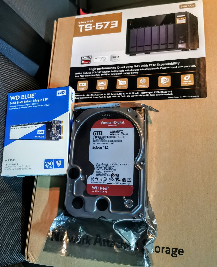

Η δικιά μου επιλογή για ρουν σέρβερ είναι αυτή, μόλις παρέλαβα:
Server Qnap TS 673 με 8 GB μνήμη.
Μ2 ssd 250 GB για τη βιβλιοθήκη του ρουν
6 TB WD Red NAS σκληρό για μουσικές
Κι έχω ήδη άλλους 4 red nas τεσαρηδες, για ταινίες κλπ.
Και μπολικους (καμία 20-αρια) άλλους σκληρούς, κυρίως wd green.
Το βράδυ θα κάνω μια προσπάθεια να το στήσω...

Δεν έκανα "του κεφαλιού μου" στο θέμα του ρουν σέρβερ, προβλέπεται το συγκεκριμένο νας σέρβερ από αυτά τα λινκ:
Από το site της roon:
Όπου λέει:
What is the ideal NAS configuration for Roon?
The NAS family we recommend as of end 2018 is the QNAP TS-473 and 4GB of RAM.
Και αντίστοιχα, από το site της qnap:
Σπεκς:
Τα 4GB ελάχιστης μνήμης που προβλέπονται από την ρουν, λένε αρκετοί χρήστες στο forum της ρουν ότι δεν αρκούν για να πηγαίνει σφαίρα, θέλει 8GB.
To 473 έχει 4 θέσεις για σκληρούς, και το 673 αντίστοιχα 6 θέσεις, υπάρχει και 873. Στα υπόλοιπα χαρακτηριστικά είναι ίδια αυτά.
Αυτά, για κάθε ενδιαφερόμενο..
Όπου λέει:
Σπεκς:

Αδιαφορώ πλήρως για κάθε "άποψη" πως το ρουν θα παίξει "καλύτερα" από κάποια συσκευή σε σχέση με κάποια άλλη.
Υπάρχουν πολλές διαθέσιμες επιλογές στο εμπόριο για χρήση ως ρουν σέρβερ και σε διάφορα κοστολογια.
Όλα παίζουν το ίδιο.
Αν παίζει, παίζει σωστά. Έθερνετ είναι. Δεν έχει κάτι παραπάνω να συζητήσουμε.
Αυτή είναι και η επίσημη άποψη των τεχνικών στην τρινοβ... Ερωτήθηκαν και αυτοί.
Το roon nucleus είναι προφανώς μια εξαιρετική επιλογή, η "μαμά πρόταση" της ρουν, πλήρως αθόρυβη, ικανή να βρίσκεται στο ρακ των μηχανημάτων και να μην ενοχλεί με φασαρία από ανεμιστήρια..
Πρόκειται για ένα περιποιημένο και πλήρως αθόρυβο intel nuc, προφανώς εξαιρετική επιλογή, όπως και το ίδιο το intel nuc, καθώς μπορείς από μόνος σου να βάλεις το λειτουργικό που βάζει η ρουν στο nucleus, ώστε να δουλεύει μόνο ρουν σερβερ, τίποτε άλλο.
Η επιλογή ενός νας σέρβερ για χρήση και ως ρουν σέρβερ, είναι επίσης προτεινόμενη επιλογή από την ρουν, και δείχνει να εξυπηρετεί 2 σκοπούς, και αυτόν ενός τυπικού σέρβερ, και ταυτόχρονα του ρουν σέρβερ, οπότε το προτίμησα, για πρακτικούς λόγους, καθώς έτσι κι αλλιώς χρειάζονταν να φτιάξω ένα σέρβερ για τα αρχεία εικόνας και ήχου, ώστε να μη κάνω βόλτες τους σκληρούς δίσκους σε εξωτερικές θήκες, βαρέθηκα αυτή τη δουλειά, τα θέλω πιο τακτοποιημένα.
Αν παρόλα αυτά, συναντήσω προβλήματα στη χρήση, θα προσθέσω ένα nucleus. Σέρβερ χρειαζόμουν έτσι κι αλλιώς. Οπότε ειδωμεν.
Αυτά. Ρουν ρουλζζζζζζζζζ...
