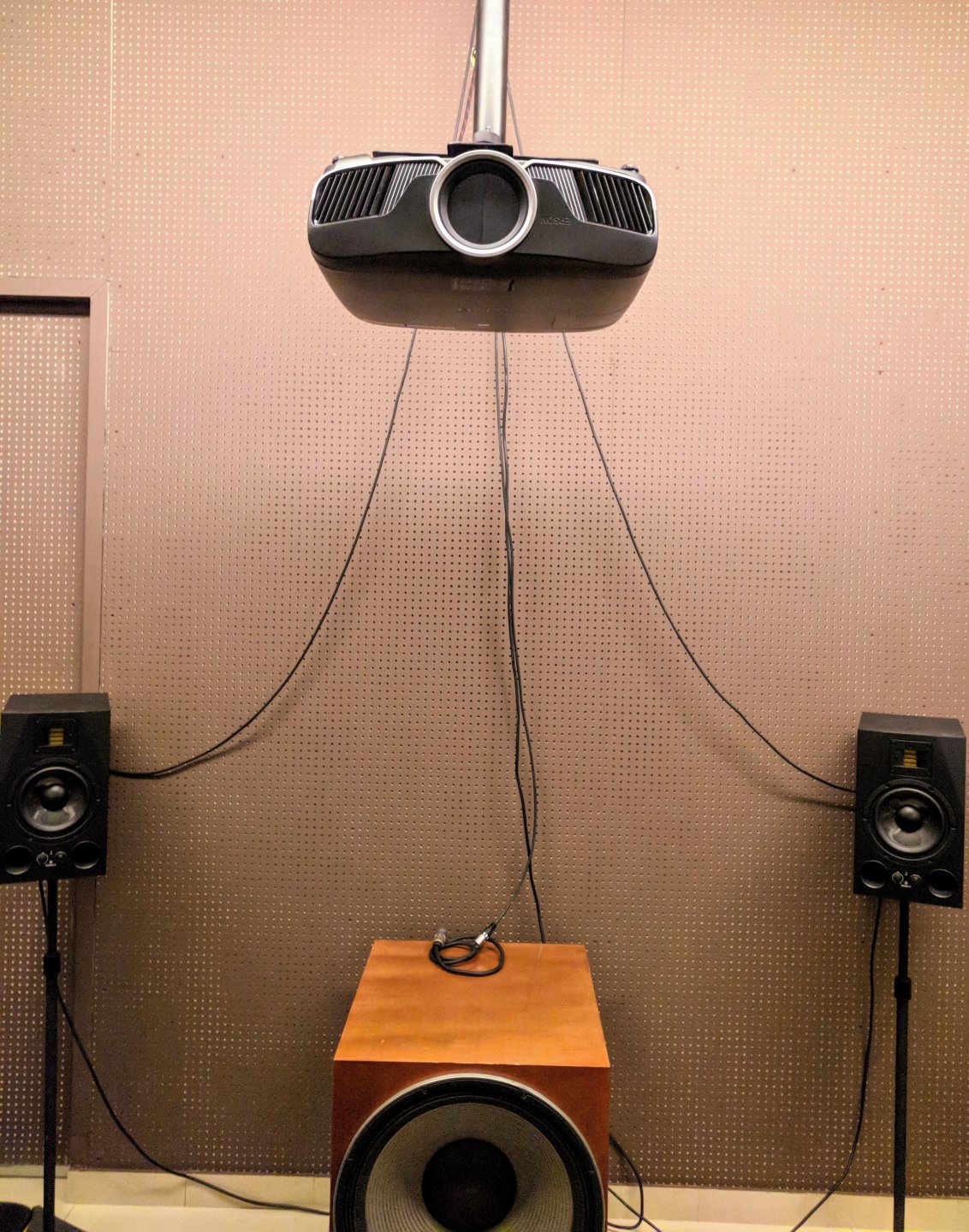

Συνδέθηκε ο προβολέας, πέρασε (με ατσαλίνα) το 15-μετρο HDMI από το λούκι του ταβανιού, μαζί με 2 καλώδια ηχείων για τα πίσω ηχεια, και με καλώδιο για το πίσω σαμπ.
Συνδέθηκαν όλα και στο ρεύμα, έτοιμα για χρήση.
Ο προβολέας δουλεύει κανονικά με το καλώδιο, έγινε δοκιμή με το Nvidia shield:
Αυτή λοιπόν είναι η πίσω πλευρά του δωματίου, με τα 7" Adam για την ώρα σε θέση μαχης: (θέλει λίγο συμμάζεμα το καλωδιομάνι)
Μπροστά έφυγε το έπιπλο, για να κάνει χώρο πίσω από τα κυρίως ηχεία για να μπουν τα νέα σαμπ:
Τα ηχεία είναι όλα συνδεδεμένα, μπήκαν καλώδια, κολληθηκαν βύσματα, έγινε δουλειά, όλα στην μπριζα, ετοιμοπόλεμα.
Συνδεθηκαν και τα μάγκνεπαν, μπήκαν οι ενκόρ στη θέση τους, λείπει καλώδιο σύνδεσης των ενκόρ με τη μέτρικ...
Η οθόνη κατέβηκε λίγο πιο κάτω, ξεκινάει εικόνα στους 70 πόντους ακριβώς. Ίσως με παίρνει να την κατεβάσω λίγο ακόμα...

Λεπτομέρεια: στο πολύμπριζο κάτω από την οθόνη, καλύφθηκε το κόκκινο λαμπάκι του φωτιζόμενου διακόπτη! :o:D:D:D
(Μπήκε μαύρο πολύμπριζο, να μη τραβάει το μάτι το λευκό..)
Το καλώδιο για το πίσω σαμπ είναι AES EBU της belden, το γνωστό 1696Α. 8-)
Αναμένεται το κατάλληλο φιούζιον.
Όποιος κατάλαβε, κατάλαβε. ;)
Όμοιο θα πάει και στο χρέπι (δεν πρόλαβα..). Θα δει AES EBU το χρέπι, θα λυποθυμησει από τη συγκίνηση! :p

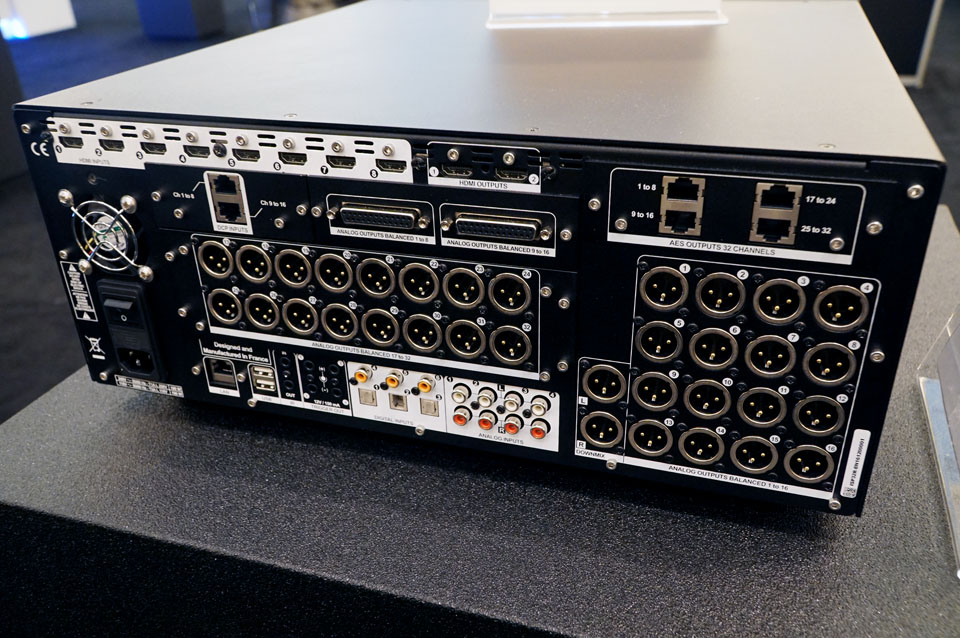

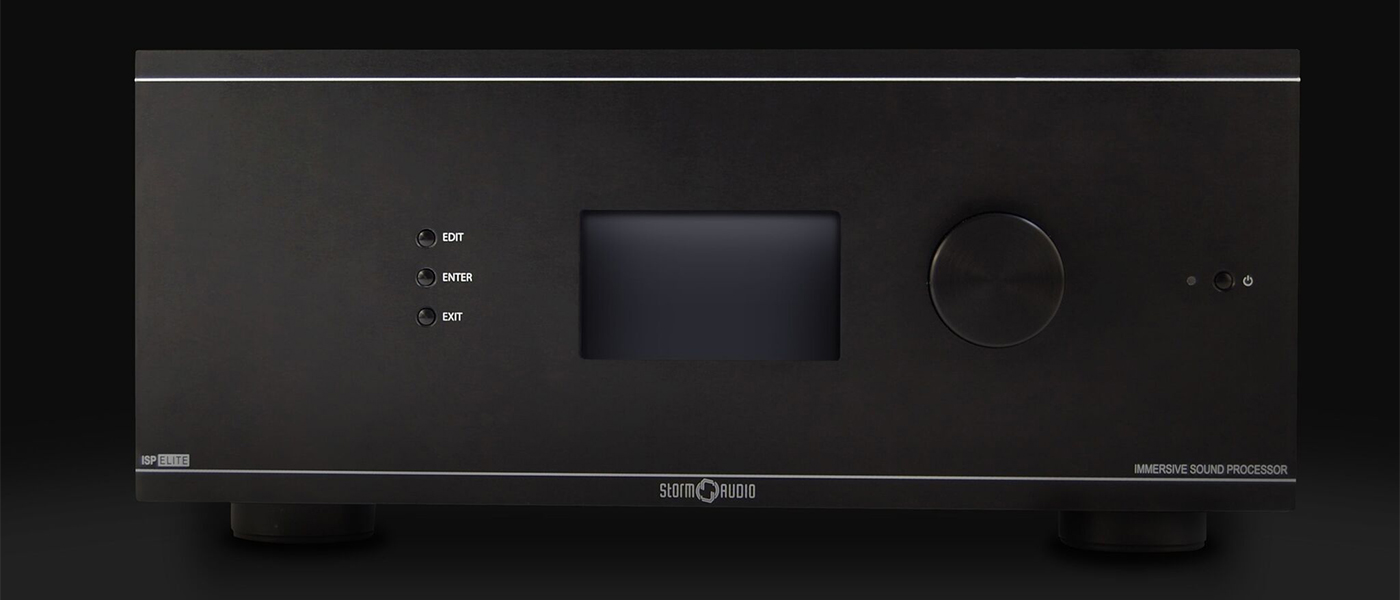

Είναι υποδεέστερο το ντιράκ σε σχέση με του τρίνοβ τη δουλειά. ;)
Παρόλα αυτά, ως επιλογή την έχω κι αυτή, είναι υπό σκέψη, αναλόγως των τελικών κοστολογίων..
Τα 8 κανάλια από 1 rg45 με αγχώνουν λίγο, θα προτιμούσα db25..
σε τεστ στο avforum που είχα δει δεν θα έλεγα ότι δικαιολογούσε τα λεφτά του η trinnov σε σχέση με το dirac...στα ίδια πατούσαν ;)
