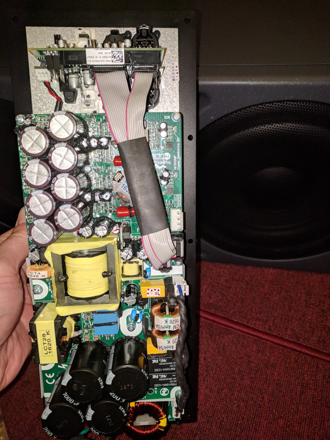

Με τα 4 στα 5 σαμπ να δουλεύουν (το ένα επικ εκτός, και το άλλο με το μαμά ενισχυτικό) έκανα μια δοκιμή.
Είναι υπό κατασκευή οι θήκες για τα φιούζιον. Λογικά, εντός της εβδομάδας θα συνδεθούν κι αυτά να οδηγούν τα επικ με 1 κιλοβατ.
Στο πίσω (jbl) συνδέθηκε ένα ενκόρ.
Ως τώρα άκουγα με 1 σαμπ, και για λίγο άκουσα και με 2 σαμπ, τα εμπρός 870.
Χωρίς volume control, είχε γίνει απλώς μια δοκιμή του επικ, που έδειξε ότι βγάζει πολύ.
Τώρα με νορμάλ volume control σε όλα, και το jbl στην μπρίζα, έφαγα στο γνωστό moby μια κλωτσιά στην αορτή, που κυριολεκτικά ...φοβήθηκα. :o
Φφφφφφφφφφφφφ

Το JBL έπαιζε πολύ πολύ χαλαρά χθες βράδυ, φοβήθηκα να του δώσω gain, διότι ήταν στάθμες σύνθλιψης κοχλία. :D
Σε πιο λογικές όμως στάθμες, για νορμάλ ακροάσεις (καμιά 20-αρια ντεσιμπέλ πάνω από του Κοτσίδη που ακούει χαμηλά), η έννοια της απόλυτης έλλειψης συμπίεσης στις χαμηλές συχνότητες, είναι πια γεγονός. Όπως και το χτύπημα, η ατάκα σε κάθε κρουστικό ήχο μπάσων. Το headroom είναι εμφανέστατο, βγάζει μάτι. 8-)
Για πολλά πολλά χρόνια, όπως γνωρίζετε πολλοί εδώ, άκουγα μόνο με το JBL για το κάτω μέρος του φάσματος, και τολμώ να πω πως ήμουν ικανοποιημένος. Τώρα όμως, έχει ξεφύγει τελείως το πράγμα. Κι έχει κι άλλο... Κάτσε να μπει και το δεύτερο επικ σε λειτουργία, να μπουν κι οι φιούζιον όλ όβερ, να δω που θα φτάσει, και γω ανυπομονώ! :drinks:

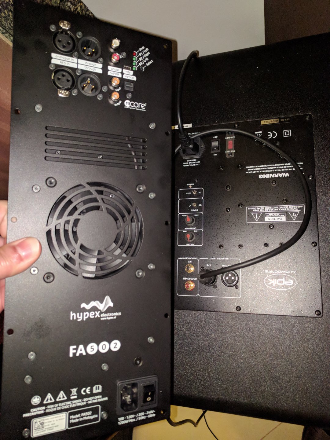

Να και το απαραίτητο οφθαλμόλουτρο από τα τερατα, που γεφυρωμενα θα οδηγούν τα 3 σαμπ:
Το μέγεθος σε σχέση με το μαμά του επικ:
Και η πίσω όψη, μπροστά από το 870:
Τέρας....
Μιλάμε για πραγματικό τέρας...
