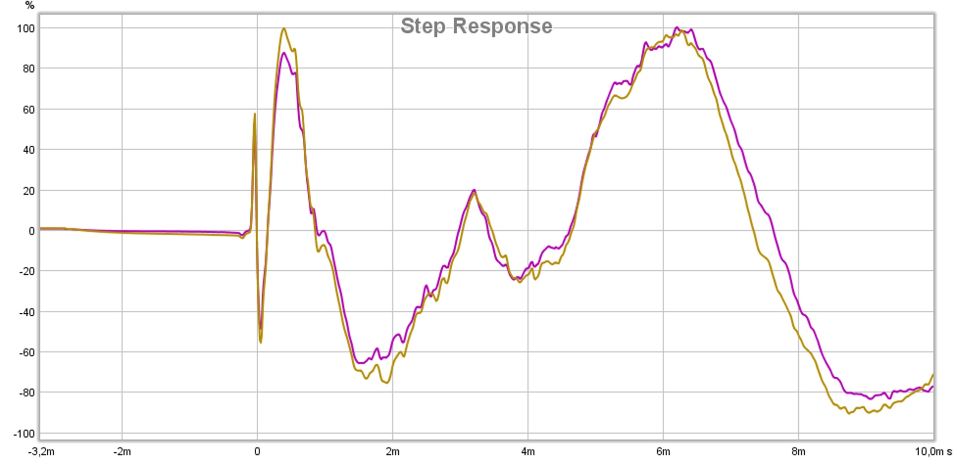

Δεν έκανα τίποτα από αυτά που ήθελα. Θα ήθελα όμως μια εξήγηση από τους γνώστες τί βλέπουμε εδώ, για να δω αν έβγαλα σωστό συμπέρασμα. (το οποίο θα πω έπειτα).
Βλέπουμε μια υπέρθεση 2 μετρήσεων, η μία με μωβ με το sub στις 0 μοίρες και η κίτρινη πιο δυνατά το sub κατά 5 κλικς σε σχέση με τη συνήθη ρύθμιση, αλλά με 180 μοίρες τη φάση. Τί καταλαβαίνετε;

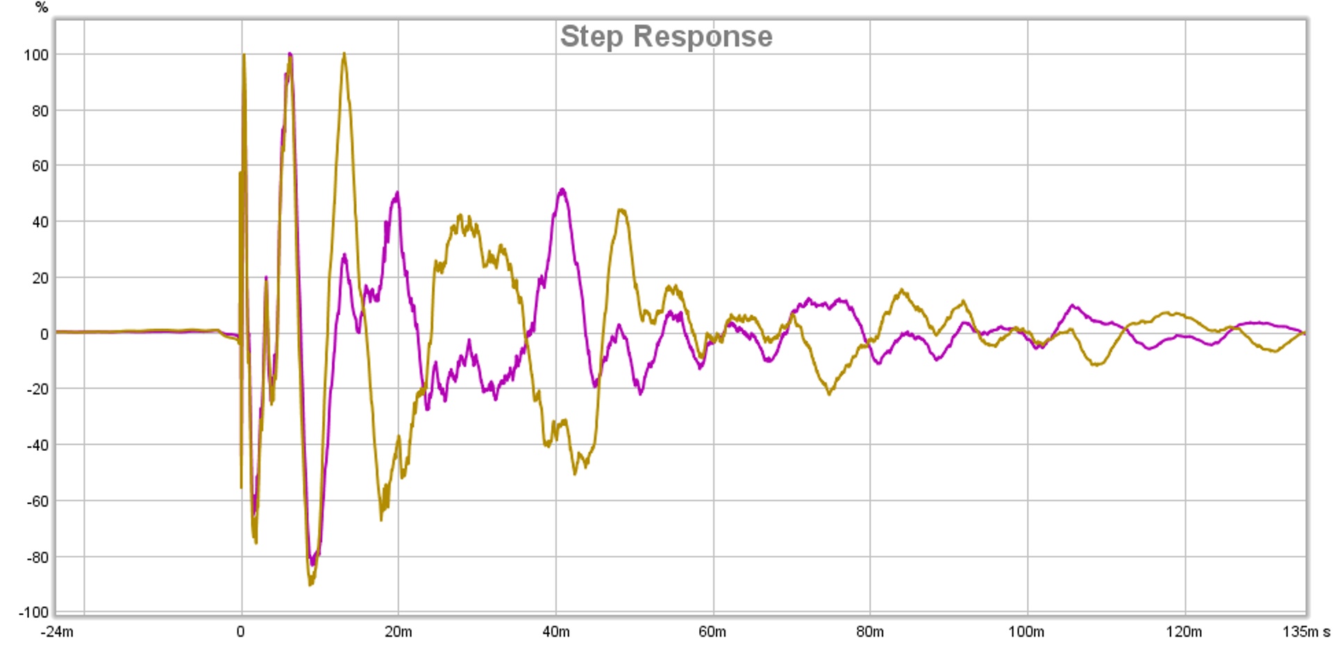

Και το ίδιο με άλλα χρονικά όρια στον "x" άξονα.

Ομολογώ ότι δεν είμαι ο ίδιος εξπέρ στο REW.
Παρατηρώ όμως ότι η απόκριση από το sub σου και στις δύο περιπτώσεις δεν ενσωματώνεται πλήρως με την απόκριση των δορυφόρων,αφού η πτώση απόκρισης από το woofer των δεύτερων δεν ενοποιείται ομαλώς με την άνοδο απόκρισης από τα στοιχεία του sub.
Προτιμότερη επίσης εκ των δύο η μωβ καμπύλη,αφού οι ενεργειακές αποκλίσεις γύρω από τον μηδενικό οριζόντιο άξονα υποχωρούν γρηγορότερα απ'ότι στην κίτρινη.

Αυτό είδα κι εγώ και μάλιστα παρατηρώ ότι το sub σαν να καθυστερεί. Μάλλον οφείλεται στην τοποθέτηση. Τα ηχεία απέχουν 0,78 μ. από τη θέση ακρόασης (μικρόφωνο), αλλά το κέντρο του κώνου του sub είναι στο 1,28 μ. περίπου. Μισό μέτρο απόσταση ή 1,5 millisecond πίσω. Μας προβληματίζει πολύ αυτή η διαφορά ή δεν ακούγεται;
Κανονικώς δεν πρέπει να γίνεται έντονα αισθητή στη ζώνη των πρώτων οκτάβων.Θεωρώ όμως ότι αξίζει να πειραματιστείς με τη διαρρύθμιση φέρνοντας το ένα τουλάχιστον εκ των δύο sub ν'αποκρινόταν γρηγορότερα στη θέση ακρόασης σε σχέση με τους δορυφόρους.
Και με δεδομένη τη μικρή απόσταση των δεύτερων,αυτό σημαίνει είτε εφαρμογή χρονικής καθυστέρησης στη δική τους απόκριση με γνωστές μεθόδους,είτε μικρή απομάκρυνση της θέσης ακρόασης σε σχέση μ'εκείνους.
Διότι μπαίνει και το ζήτημα της γεωμετρίας ως προς τα όρια του χώρου που θα έδινε ομαλότερη απόκριση στο πεδίο της συχνότητας και αυτό το στοιχείο μπορεί κάλλιστα να οδηγήσει σε ακόμα πιο απομακρυσμένες θέσεις - άρα και κρόνο απόκρισης - σε σχέση με τους δορυφόρους.

Απλώς ανάποδη φάση είναι το σαμπ, και ο χώρος όμοιος και στις δύο περιπτώσεις.
Βλέπεις ότι η φάση από μόνη της δεν αρκεί για χρονική ευθυγράμμιση.
Ωστόσο, δεν έχει ιδιαίτερο νόημα σε αυτό το εύρος, είναι αποδεκτό.
Η διαφορά μεταξύ τους είναι μόνο στάθμης.
Η φάση στο σαμπ έχει νόημα μόνο στη συχνότητα κρος, τίποτε άλλο. Μια ακύρωση στους 80, εδώ δε θα φανεί. Υποθέτω ότι σε καμία εκ των δύο δεν είναι ακριβώς σε φάση στους 80. Ωστόσο, η κίτρινη έχει πιο νορμάλ σκαμπανεβασμα, υποθέτω αυτή πλησιάζει περισσότερο σε φάση με το γουφερ.
Το πικ στα 3μ είναι το μπας ριφλεξ, ποιανού όμως; Μάλλον του δορυφόρου, και στα 6 του σαμπ.
Για τα υπόλοιπα, θες ντιρακ.
ΑΥΤΟ ΑΚΡΙΒΩΣ υποπτευόμουν και εγώ και άρχισα να το ψάχνω. Αλλά το sub δεν έχει περιστροφικό φάσης 0 έως 180 μοίρες. Άρα είναι χρονικό το πρόβλημα. Εντάξει, μπορώ να το κάνω από τον υπολογιστή.

Το έκανα αυτό το πείραμα και περίμενα να είναι ευδιάκριτη με το αυτί η διαφορά. Αλλά έπαιζε το ίδιο. Για αυτό άρχισα να την ψυλλιάζομαι τη "φάση". Με μικρόφωνο δεν μέτρησα το συγκεκριμένο.
Ίσως λίιιγο πιο δυνατά παίζει στις 0 μοίρες.
