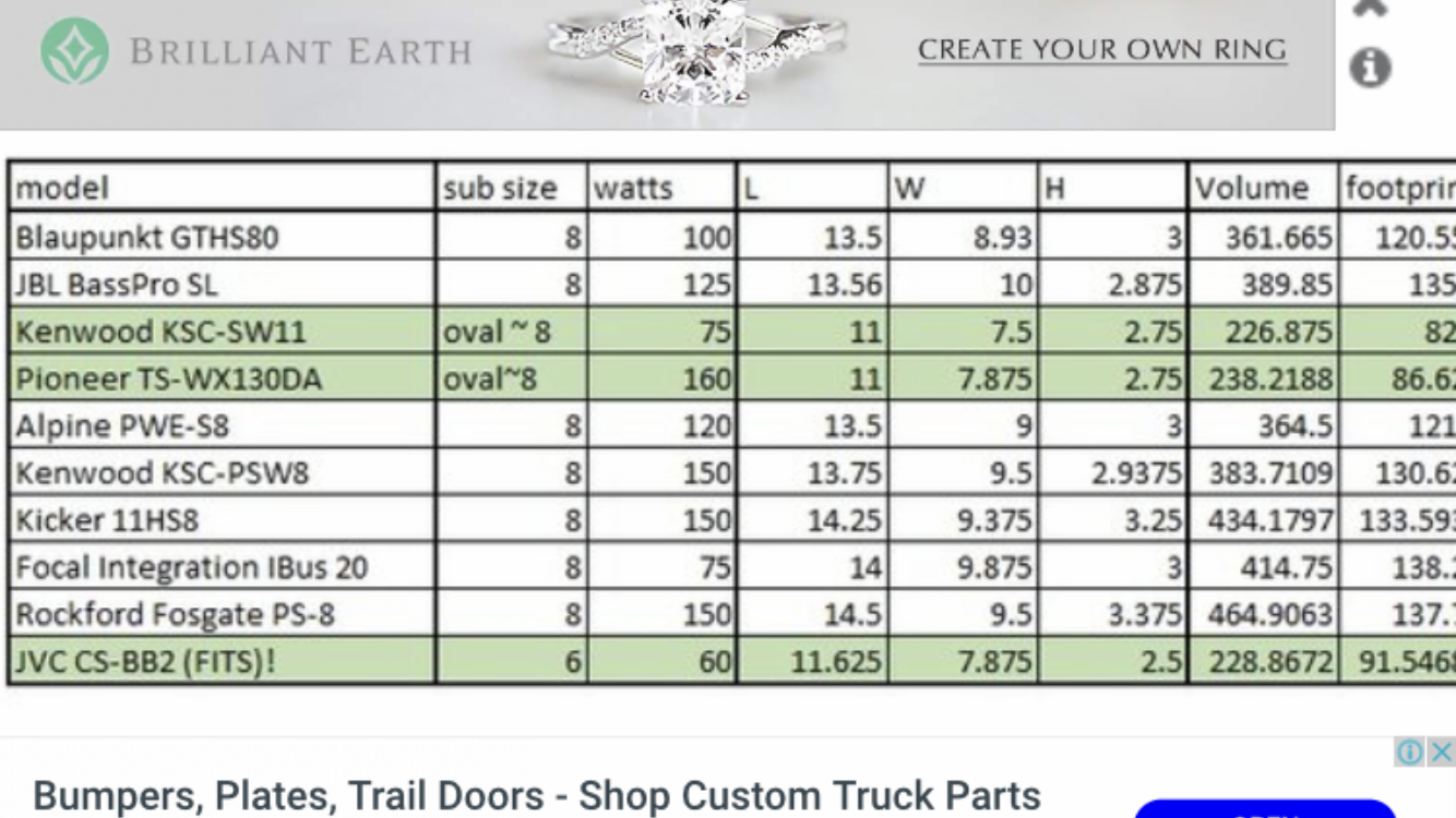

Τα παρακάτω χωράνε στο κάθισμα του συνοδηγού .
Για το τριδρομο δεν νομίζω να έχεις αδικο αλλά νομίζω ότι έχω κατασταλάξει στα focal για μέσα στην καμπίνα .
Επίσης όλο το αμαξι θα ηχομονωθει , πόρτες πατωμα και χώρος αποσκευών .
Πρόταση ενισχυτή για το συγκεκριμένο σεταπ ;
Σε ευχαριστώ
