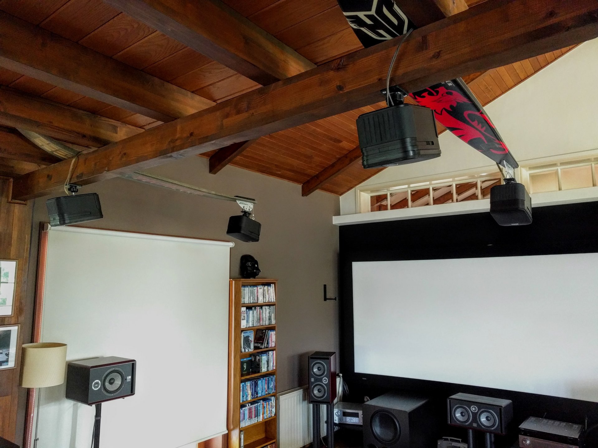

Μετά απο μόλις τέσσερις μήνες, ολοκληρώθηκε η εγκατάσταση. :party:
Μερακλίδικες φωτό έπονται... :confused:
Ανακάλυψα πως τα μαϊμούδια στο Tarzan πηγαίνουν απο πίσω δεξιά προς εμπρός αριστερά. Με 2 Atmos δεν έχουν την ίδια κατεύθυνση. :D

Ειναι θεος , μεχρι και sub για τα atmos !!
Δεν θα βγει και patomatos, ηχεια για το πατωμα ? Εκει να τον δω τι θα κανει !! :D
θα σκάψει το παρκέ..:lol::roflmao:

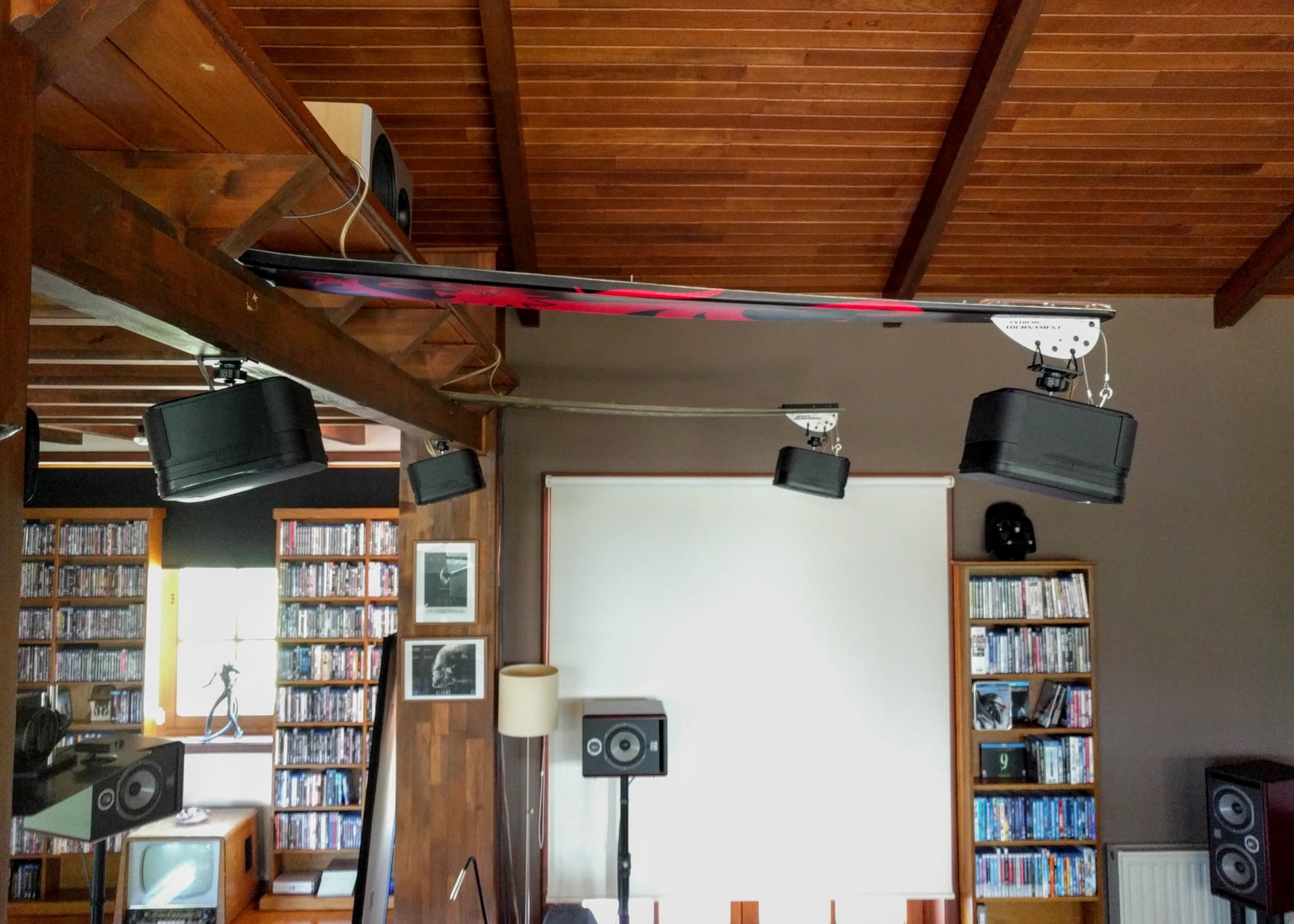

Ωραιότατο στήσιμο! ;)
Μόνο τα 4 περιφερικά ηχεία μου κάνουν λίγο εντύπωση που είναι ... ξαπλωμένα. Αλήθεια, γιατί δε τα έχεις όρθια;
Τα σχεδιαγράμματα διασποράς στους 2 άξονες τα έχεις διαθέσιμα;
Για δες (για τα Twin) και πες (για τα Solo). :)
http://resolution.nodecube.net/products/pdfs/Monitoring/Focal Twin6 BE.pdf
Μερακλής με λευκό ηχείο στο ταβάνι?
Ασημί είναι, Canton. :p
59.516
145.908
Όπως φαίνεται στα γραφήματα, η κατακόρυφη διασπορά - απόκριση του twin 6 be είναι απίστευτα καλύτερη από την οριζόντια διασπορά, πράγμα που είναι και ασυνήθιστο και ενδιαφέρον.
Σημαίνει ότι αν δε βρίσκεσαι στο κέντρο του ηχείου στον οριζόντιο άξονα, δεν ακούς "σωστά", ενώ δεν υπάρχει πρόβλημα στο ύψος του ηχείου σε σχέση με το ύψος των αυτιών σου.
Αυτό σημαίνει ότι ακούει σωστά μόνο αυτός που κάθεται στη μέση του καναπέ, φάτσα κάρτα στο ηχείο, ενώ όσοι κάθονται δεξιά και αριστερά της κεντρικής θέσης, ακούν ότι να'ναι.
Αντιθέτως, δεν έχει καμία ιδιαίτερη σημασία το ύψος της θέσης ακρόασης.
Βολικό για σένα αν κάθεσαι κέντρο και γράφεις στα 3 σου όσους κάθονται δίπλα σου.
Αν δε κάθεσαι κέντρο, χάνεις.
Όπως καταλαβαίνεις, μάλλον είναι προτιμότερο να τοποθετηθεί κατακόρυφα αυτό το ηχείο, με τέτοιο τρόπο ώστε να σε κοιτάει φάτσα κάρτα η εμπρόσθια μπαφλα του ηχείου, να βλέπεις στην ευθεία το τουιτερ, όταν κάθεσαι σε συγκεκριμένο ύψος ακρόασης. Με αυτόν τον τρόπο, αν οι διπλανοί κάτσουν στο ίδιο ύψος ακρόασης, θα ακούν ομοίως άριστα. Δηλαδή δε θα τους γράφεις στα 3 σου, αλλά θα υπάρχει μόνο περιορισμός στο ύψος ακρόασης.
Κάτι παρόμοιο πρέπει να δεις με την κατακόρυφη και οριζόντια διασπορά των μικρών, αν δε μπορείς, ανέβασε πολικές αποκρίσεις να στο εξηγήσω.
Πιθανολογείται ότι όλα σου τα ηχεία είναι λάθος στημένα για πάνω από 1 καθήμενο, αλλά είναι άριστα στημένα για τον έναν και μοναδικό αρχηηγέτη ομορφάντρα που κάθεται κέντρο, είτε κάθεται είτε είναι όρθιος. ;)

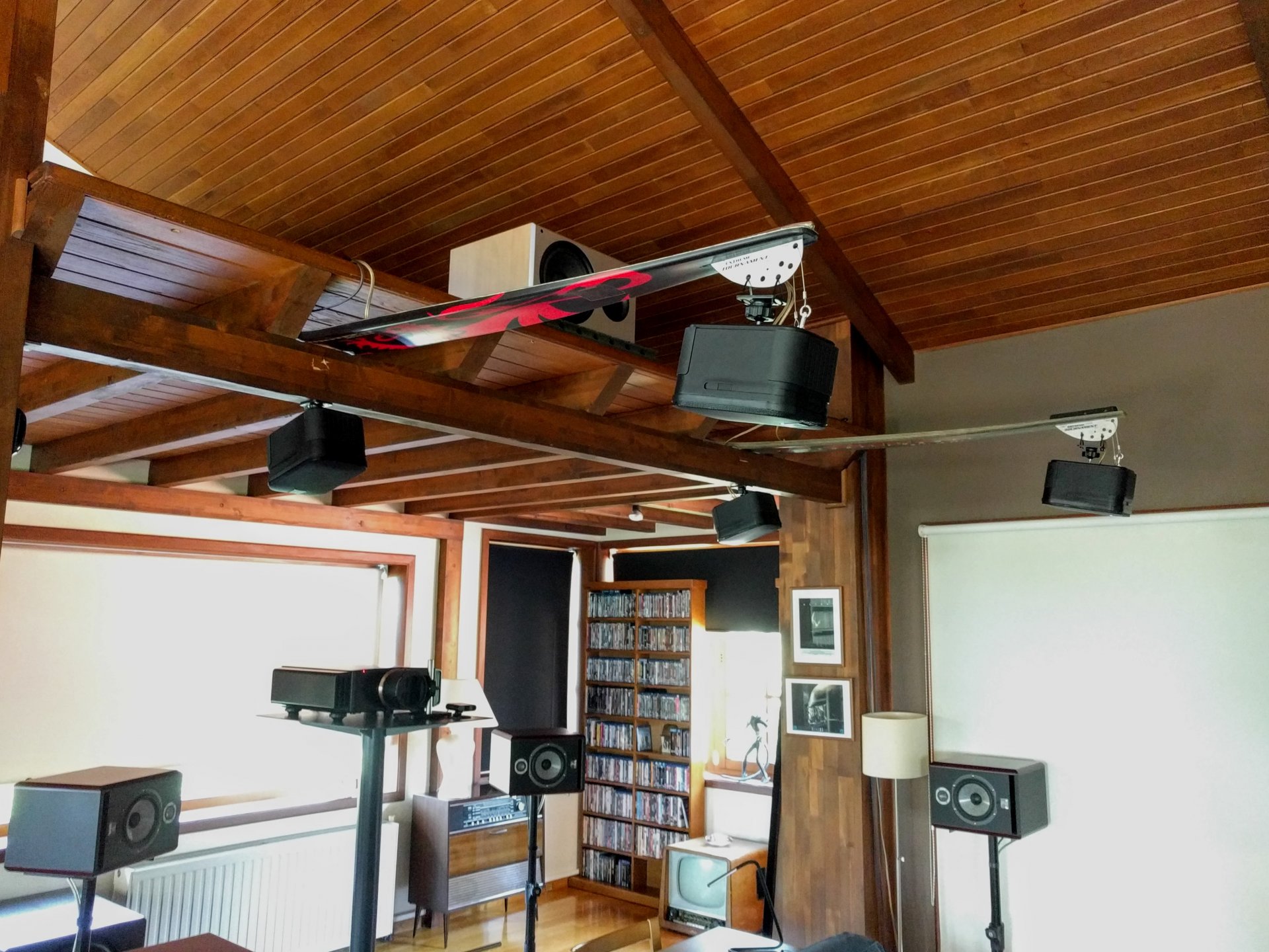

59.516
145.908
Το οποίο κεφαλάκι σου, τελικά δεν μπορείς να το ανεβοκατεβάζεις άφοβα! (Τώρα είδα τα κυρίως ηχεία (L&R) που είναι κατακόρυφα).
Πρέπει το κεφαλάκι σου να είναι στο ύψος των τουιτερ των κυρίως ηχείων, εκτός κι αν αυτά τα γυρίσεις οριζόντια, που μάλλον δε χωράνε.
Για απλό δικάναλο ήχο, όλοι οι καλοί χωράνε τελικά, αρκεί να είναι όλοι στο σωστό ύψος.
