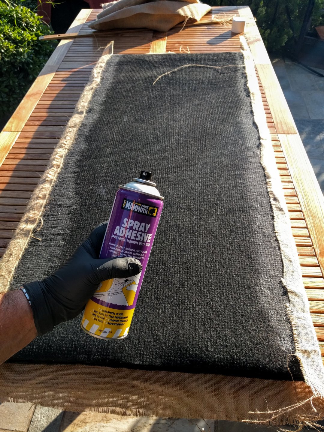

τίποτα δεν έχει κάνει τα υλικά βγάζει φωτογραφίες :p
ζήλεψα έτσι που τα είδα ντυμένα :)
Να μωρή.
Ο μερακλής, αφού τα κάνει πουτ@να την πρώτη φορά χωρίς γάντια, μαθαίνει...
Ώρες έτριβα τα χέρια μου προχθές. :D

Για να τεντώσει καλά Μήτσε και να κάνει καυλιάρικες γωνίες χρειάζεται καρφωτικό. Με την κόλλα όλο και κάπως θα ξετανίζει. Αν τα έκανες 10 - 15 πόντους πάχος θα είχες καλύτερο αποτέλεσμα

Να μωρή.
Ε που να βρίσκεις γάντια πάνω στη βιασύνη και τη χαρά :D
Καρφωτικά έχω, αλλά το αριθέρμι δε με ψήνει για κράτημα. Τα 10-15 θα περισσεύουν πολύ.

Ο master schmurfer να γνωρίζει ότι η κολλητική ουσία δεν πρέπει να αποτίθεται στο ύφασμα σε μπροστινά τμήματα του πάνελ όπου θα γίνεται υποδοχή του ηχητικού κύματος.
Ναι καλέ. :p
Oops.
Δεν έβαλα εμπρός.
Ούτε και σε οπίσθια επιφάνεια που δεν θα ανήκε στο πλαίσιο του πάνελ.

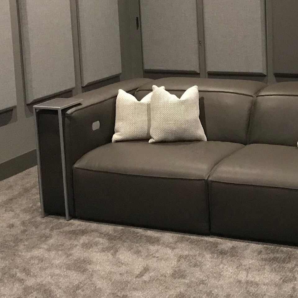

Η μεγάλη μείωση της αντήχησης, όπως προέβλεψε ο π0ύστης ο profi, με έβαλε σε mode παρατήρησης σε άλλους χώρους του σπιτιού.
Ειδικά στο γραφείο και στην υπόγα, που μπροστά τους το σαλόνι είναι ανηχοϊκός...:o
Δυο πακετά(κια) και ντύσιμο μέσα στο καλοκαίρι. :party:

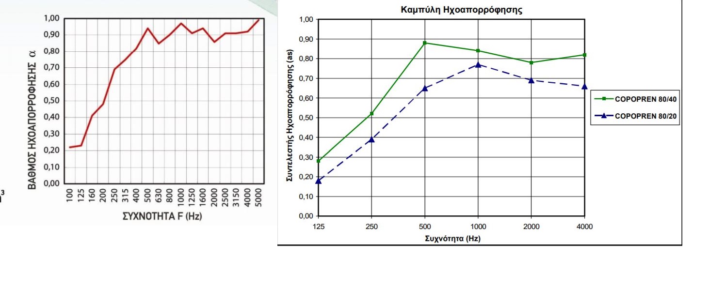

Nα πω και εγω τη χαζομαρα μου, οι χρονοι αντηχησης επεσαν σε ολο το φασμα, εκτος απο χαμηλα το ιδιο ομως,διατηρωντας το ''βουναλακι'' ενω κατω απο τα 4-5κ θα ηταν το ιδανικο για να ερθει ισορροπια ,θα μπορουσε να μη χρησιμοποιηθει τοσο ηχοπερατο ηφασμα τα επομενα,ακομη και επιλογες με εικαστικο περιεχομενο θα ηταν καλαισθητες αλλα και ουσιαστικα αποτελεσματικες...αυτα...:)

Οι μετρήσεις είναι με 12 panels. Συνολικά θα μπουν 15 (3 κομμένα στη μέση, 6 60x60) και θα προστεθεί επίσης κάτι στο εμπρός παράθυρο. Tο ψάχνουμε με τον Dimi.

:rolleyes: μου θυμιζεις τα σπεκς των κατασκευαστων ηχειων :D αμα θα δεις ενω τωρα εχεις βαλει το 35κιλων αριθερμ, στο 18κιλων παλι στο ιδιο παχος 5 εκατοστων το δεινει με καλυτερη συμπεριφορα ακομη και στις χαμηλες ,γιατι δεν πηρατε το 18αρι?:cautious::p
Οι μετρησεις της κοκο ειναι ποιο σωστες βασει μαζας παντως, ακομη και εαν δεχτουμε οτι ειναι μονο τα δειγματα αυτα τα δυο αντιπροσωπευτικα με το παχυτερο να εχει καλυτερη συμπεριφορα οπως επισης και αναλογικα μικροτερη αποκλιση απο την αποροφηση των χαμηλων σε σχεση με τις υψηλοτερες ,αν πουμε οτι δεχομαστε και τις δυο μετρησεις των εταιριων,π.χ. κοκο αποκλιση 0.6 απο 125-500hz ενω αριθ. 0.8, αρα και καλυτερη αυτο που εχει την μικροτερη αποκλιση ....επισης δεν εχουν τι γινεται κατω που εκει αρχιζει να κανει τη διαφορα το κοκο, αλλα ουτε και ψηλα οπου βασιλευει το αριθ.....
Αλλα το βασικοτερο ειναι η υλοποιηση,το σημειο προσκρουσης οι μοιρες, η αποσταση απο τον τοιχο ,το υφασμα επενδυση μπροστα και αλλα πολλα που οπως το παχος,τι συμπεριφορα εχει και πως επηρεαζει τη διαπερατοτητα συναρτηση μαζας,αν θελουμε να το μετατρεψουμε σε τραπ πιεσης απο εσωτερικης αυτοταλαντωσης..μπορουν να αλλαξουν τις τιμες καταπολυ...αυτα :)
