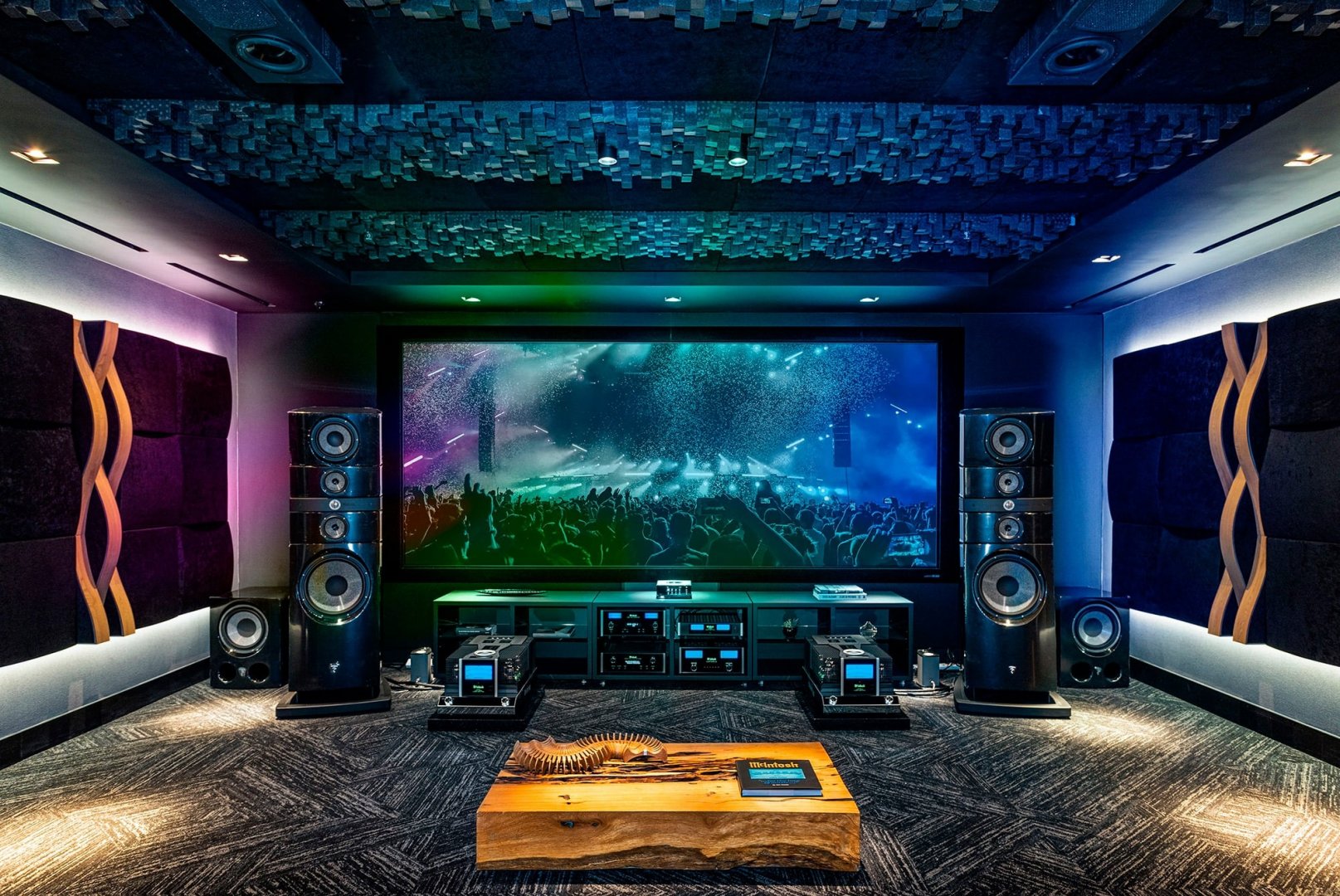

Ναι σιγά έβαλε εκεί δύο σα(μ)πακια να λέει ότι έχει κάτι.
Τον κόβω να ακούει στα 4-5 μέτρα. Ο χώρος δεν είναι μικρός. Τι να κάνουν 2 τόσα δα σαμπγουφεράκια?

Έχει γαμάουα υποδομή όμως. Με μικρές διορθώσεις γίνεται αρχηγός.
Τα ενισχυτικά να κρυφτούν, ένα μεγάλο κεντρικό της αντίστοιχης σειράς, πούλημα τα ανθυποσαμπίδια και αγορά τεσσάρων αντρικών, και είναι έτοιμος.
32.317
93.142
Καλά, το να έχει ηχοπερατή οθόνη και τα υπόλοιπα subwoofers να μην φαίνονται στη φωτογραφία, δεν παίζει, ε;
Ειναι πολύ μπροστά τα L-R σχετικά με το υποθετικό κεντρικό πίσω απο την οθόνη. Δύσκολα.
Σαμπ μπορει να υπάρχουν, αλλά παλι είναι κακή επιλογή, πολύ μικρά σχετικά με τα L-R. Ακόμα και αν εχει 4
Εντάξει ρε φίλε, "έχωσε" ο άνθρωπος για τα Grande Utopia και τα ενισχυτικά της McIntosh και δεν του περίσσεψαν για πιο μεγάλα subwoofers. Ας τον συγχωρέσουμε, έχει τουλάχιστον δύο subwoofers, άρα είναι νόμιμος. :)
Είναι τόσο ωραίος ο χώρος που συγχωρούνται όλα
Σε συνέχεια με τα 16" midbass μεγάφωνα των κυρίως ηχείων, έβαλε 2 13" sub της σειράς Utopia Evo. Το μόνο sub που βγάζει η Focal στη συγκεκριμένη σειρά, και το ακριβότερο που βγάζει γενικώς (στην Ευρώπη κοστίζει περί τα 10.000€).
Αν ήταν πιο μερακλής βέβαια, θα μπορούσε να βάλει 3 τέτοια σε κάθε πλευρά (είναι εξάλλου stackable design).
Α να σας πω και κάτι κορυφαίο; Είναι παθητικό subwoofer. 10.000€ και δεν έχει καν ενισχυτή. Κάτι τέτοια βλέπει ο @costas EAR και γουστάρει. 🤪
Ας κάνουμε μια φιλολογική συζήτηση..
Αναλόγως του εύρους αναπαραγωγής που θα αναλάβει κάθε δρόμος, μπορεί αυτό να είναι επαρκές.
Δηλαδή, αν τα κυρίως αναλάβουν πάνω από 35 κύκλους, τότε ναι, χρειάζεται τα κυρίως να έχουν σοβαρά μεγάφωνα για να βγάλουν μέχρι και πέραν της 3ης οκταβας, είναι τρομερό το ενεργειακό φορτίο.
Ταυτόχρονα, αν τα σαμπ αναλάβουν το εύρος 20-35 χερτζ, κι εκεί έχουν σοβαρό άουτπουτ, είναι αρκετά ελαφρύ το ενεργειακό φορτίο τους, λόγω περιορισμένου συχνοτικού εύρους.
Αν δεν έχουν προβλήματα ακυρώσεων και τονώσεων λόγω boundaries τα κυρίως, αυτό γίνεται μια χαρά.
Σε αυτή τη λογική, θα μπορούσες να δικαιολογήσεις τις ανωτέρω επιλογές, αν ήσουν αρκετά αφελής ώστε να μην σκεφτείς πως πρόκειται για πολυκάναλο σετάπ, άρα το σαμπ θα κάνει μπας μάνατζμεντ όλων των δορυφόρων, και οι υπόλοιποι δορυφόροι είναι μικροί, άρα θα παίρνει από 80 κύκλους υποχρεωτικά, και ταυτόχρονα έχει το .1 κανάλι που είναι μέχρι 120 κύκλους και σε στάθμη +10 ντεσιμπέλ σε σχέση με τα κυρίως.
Δηλαδή, έχουμε ένα καραγκιόζ μπερντέ όντιοφιλ σεταπ προώθησης μπλε βιουμετρων, στημένο από καραγκιόζηδες δικαναλους, χωρίς μπας μάνατζμεντ στα κυρίως, με ανεπαρκεστατα σαμπ που μπήκαν για τα μάτια του κόσμου, χωρίς κεντρικό ηχείο, που δήθεν στήσανε πολυκάναλο, γνωρίζοντας μόνο από αυτό: (εκεί σταματούν οι γνώσεις τους)
