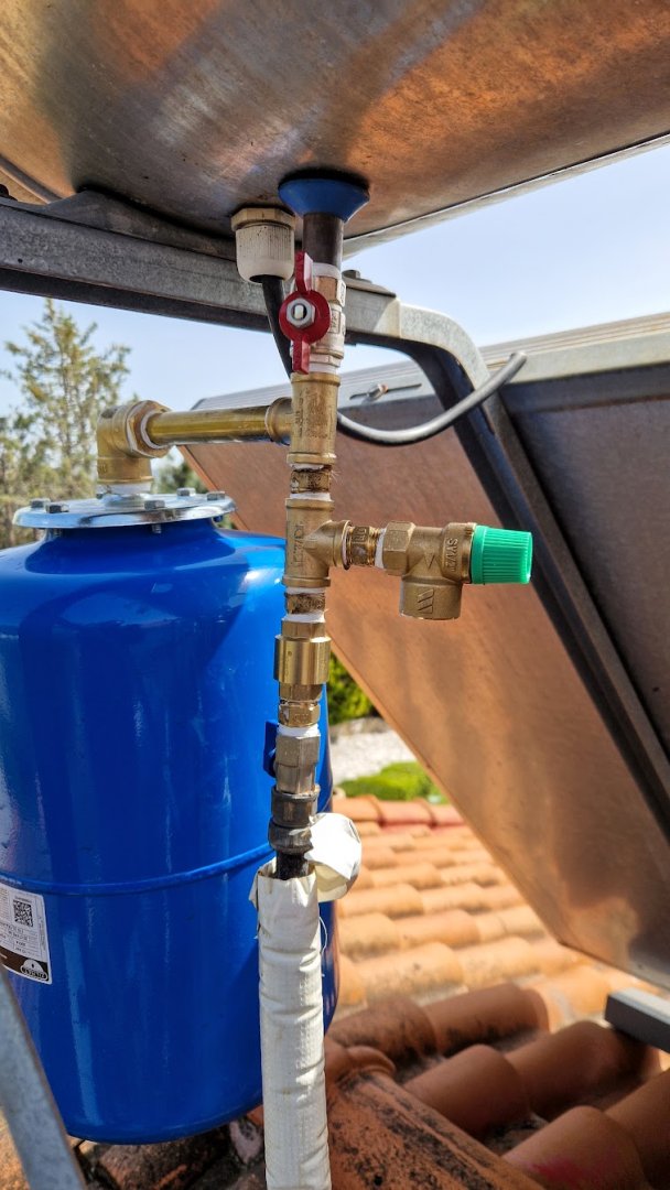

Εγώ παρόλα αυτά δεν κατάλαβα γιατί χρειάζεται αυτή η πατέντα.
Γιατί μπόρεσα είναι η απάντηση κ ενθουσιάστηκα που το σκέφτηκα, 5' με θαύμαζα στην κορυφή του κόσμου (της σκεπής)

Αυτό το χωνί δεν χωράει καλά.

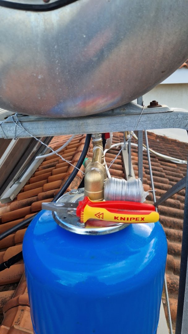

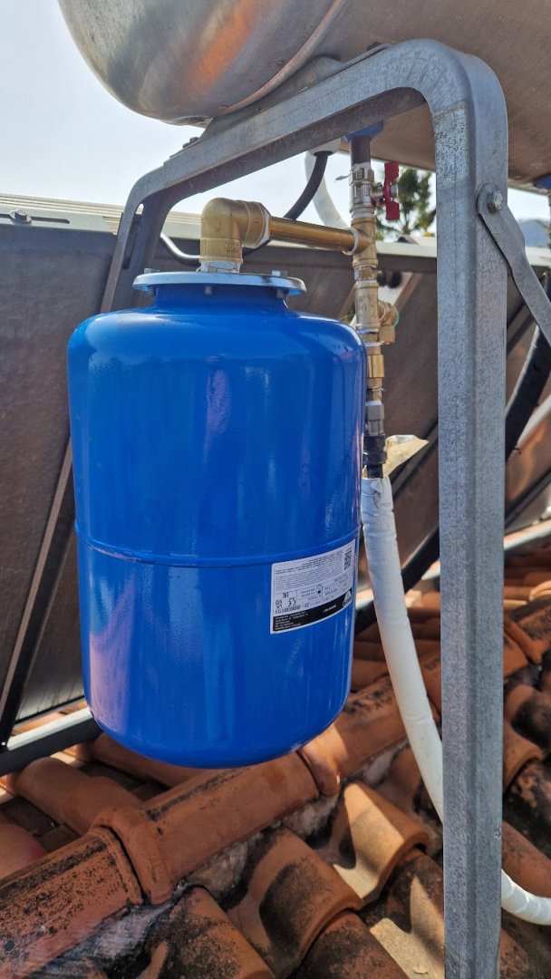

Έφτιαξε μιά απλή ελαφριά εγκατάσταση το αγόρι μου.
Στηρίχθηκε μετά το δοχείο διαστολής, δεν έμεινε να κρέμεται σαν βαρύ @. :biggrin:
Με τα χεράκια μου. :p :roflmao:
Το ωτομέισο είναι ακόμα στεγνό μετά απο τόσες βροχές.

Καλό θα ήταν να μονωθούν κι αυτά τα εξαρτήματα για να μπαίνει το κρύο νερό στο λέβητα πιο ''σπασμένο''.

Άξιο θαυμασμού ο τρόπος στήριξης του δοχείου :p Καλά έκανες και το έβαλες ελαχιστες εγκαταστάσεις έχουν όπως και θα έπρεπε

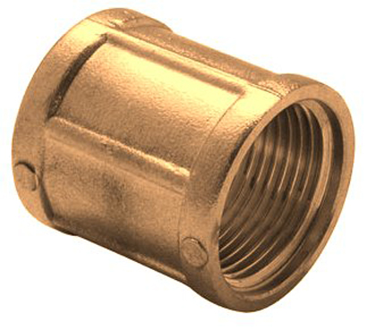

Βάλε κι ένα συστολικό μαστό και ίσως χρειαστεί και μια μούφα 3/4'' :biggrin:
1/2 αρσενικό έχει το καζάνι
από 1/2 σε 3/4 έπαιξε μετά από γκρίνια μου για να κουμπώσει το λάστιχο κήπου κ να πλύνουμε καλά τον μανδύα
super minimal με τα άκρως απαραίτητα να τονίσουμε εδώ, με γνώμωνα την οικονομία ( κ τις φοβίες οτι θα εβγαινε συντριβάνι feng shui)
Αυτό ΠΡΕΠΕΙ να γίνει άμεσα ( μέχρι το Νοεμβριο ) για τα χιόνια,σπασμένο έρχεται γιατί περνάει μέσα από το σπίτι
Όλα θα γίνουν, θα αλλάξω και τμήμα των υπαρχουσών μονώσεων που κουράστηκαν.
Έχω ευτυχώς άφθονη μόνωση και ειδική ταινία.

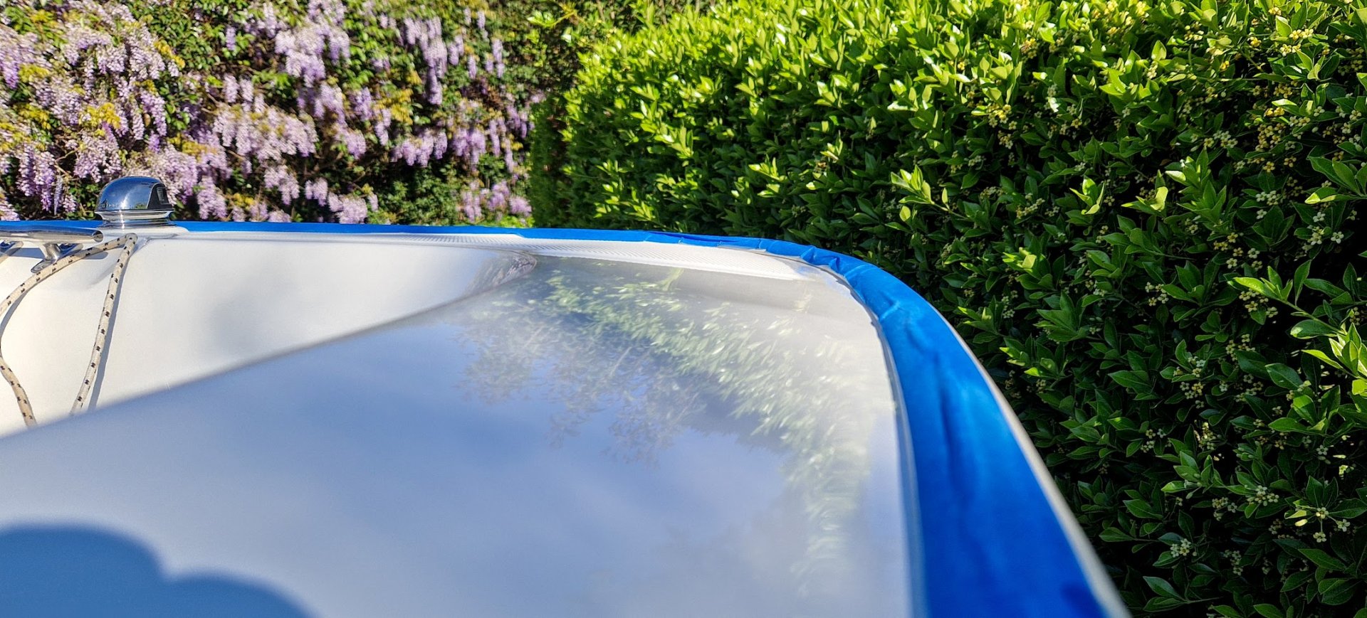

Με έπεισαν να πάρω φτηνιάρη αλοιφαδόρο (όχι κι απ' τα Lidl όμως :biggrin: ) με καλώδιο ενώ είχα αρχίσει τα "επώνυμο και επαναφορτιζόμενο" αλλά πρέπει να παραδεχτώ οτι έκανε πολύ εύκολα τέλεια δουλειά στο βαρκάκι με 3M pads και 3M-Farécla αλοιφές. Εκεί δεν έχει οικονομία.
Πολύ κουραστική δουλειά γενικά, δεν έχω καμία όρεξη να την ξανακάνω σύντομα οπότε θα το έχω πάντα σκεπασμένο. :party:
Έκανα χθες τα πολύ θολωμένα, κουπαστές και κονσόλα, σήμερα όλα τα κάθετα που είναι πανεύκολα και γυαλιστερά κι αύριο το antiskid που θα είναι μάλλον γ@μήσι.
Το σημαντικότερο, ψευτοτρίβεις με το χέρι κι ένα πανί την αλοιφή στα ανοξείδωτα και γίνονται τέλεια!

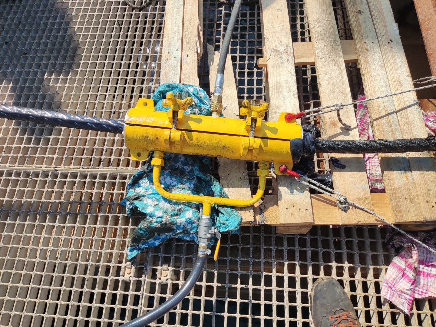

Ακριβό αλλά εξαιρετικό εργαλείο, το πήρα για αποκέρωση και γρασάρισμα καινούριου συρματόσχοινου
δεν δουλεύουν όλα το ίδιο καλά με όλα τα γράσα σε όλες τις συνθήκες.
αν δουλέψει όμως κάνει γμτ γρασάρισμα σε βάθος με ελάχιστη ποσότητα

Πήρα δοκιμασμένο εργαλείο, τούτο μια χαρά δλέυει, έφαγα λίγη ώρα μέχρι να καταλάβω πως πρέπει να βάλω το καυλιτζέκι της αποκέρωσης και μετά δούλεψε αιθέρας, 150 μέτρα συρματόσχοινου 50 κιλά γράσου μαναχά

Όχι ακριβώς, το μηχανάκι αυτό κάνει αρχικά κλύσμα και ύστερα όλα τα υπόλοιπα, καθαρές δλειές!!
Πάντως έκανε φοβερή δλειά, στο μισό χρόνο τελείωσα και με τρελή οικονομία στα γρασάρισμα.

50 κιλά για αυτό το σύρμα είναι πολλά (για το εργαλείο) αλλά δε θα τα χαλάσουμε εκεί , έκανε καλή δουλειά.
στα 24άρια που είναι 410 μέτρα στους καταπέλτες μας βάζουμε λιγότερο από έναν κουβά το καθένα (γιατί αν βάλουμε παραπάνω στην πρώτη ζέστη μόλις τεντώσει το σύρμα θα φύγει το γράσο σε σταγόνες και θα λερώσει τα αυτοκίνητα)
