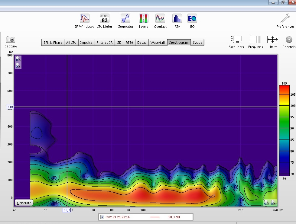

Just for the record, ένα σχεδόν modeless δωμάτιο εξαιτίας των υλικών κατασκευής του και την πρακτικά ανυπαρξία ανακλαστικών στις χαμηλές συχνότητες τοιχωμάτων έχει και ο αγαπητός μας Βασίλης Μ., μετρήσεις από τον επίσης πολύ αγαπητό Αλέξανδρο Α.:
Για να θυμούνται οι παλιοί και να μαθαίνουν οι νεότεροι.
"Όμως, κι εδώ είναι το ζουμί, όλη η ουσία στην ανάλυση των χαμηλών είναι το πρώτο διάγραμμα που δείχνει ότι δεν υπάρχει στην κλίμακα του χρόνου κανένας σοβαρός συντονισμός...δηλαδή ναι μεν λόγω διαστάσεων χώρου, τοποθέτησης ηχείων (SBIR) και θέσης ακρόασης δημιουργείται αυξημένο SPL στις χαμηλότερες συχνότητες, αλλά δεν προλαβαίνει να γίνει συντονισμός λόγω γρηγορότατου χρόνου εξασθένησης που οφείλεται, κι εδώ είναι η ουσία, στην εξαιρετική απορρόφηση του ίδιου του δομικού σκελετού του δωματίου του Βασίλη!
Το οποίο είναι φτιαγμένο ως εξής:
Νοβοπάν 1,6 - Νοβοπαν 1,8 - πετροβάμβακας 8-10 κι εξω αλφαμπλόκ δημιουργώντας έτσι έναν τεράστιο συντηχητή που απορροφάει χαμηλές συχνότητες μέσω της δόνησής του. Γι αυτό αν φτιάχνετε dedicated χώρο ακρόασης και καλέσετε κάποιον ειδικό που γνωρίζει να σας το φτιάξει, θα ξεκινήσει πρώτα επιλέγοντας τα υλικά δόμησης. Είναι μεγάλη υπόθεση να έχεις αυτή τη δυνατότητα...είναι ίσως η μόνη δυνατότητα να δαμάσεις με τόσο αποτελεσματικό τρόπο το μπάσο, χωρίς να γεμίσεις μέσα μπασοπαγίδες κτλ."
Το δωμάτιο του Βασίλη, αν θυμάμαι καλά, είναι room in a terrace. Καλύτερο και από room in a room. Γιατί στο δεύτερο υπαρχουν τοιχωματικά όρια, αν και πολύ μακριά και επαρκώς απομονωμένα από το χώρο ακρόασης. Στην ταράτσα, δεν έχει τίποτα.
Το πέρασμα του χρόνου καλώς ή κακώς ανατρέπει εντυπώσεις κι εκτιμήσεις σε βαθμό αφάνταστο...Ύστερα από οκταετία μπορώ να πω ότι τα μετρητικά δεδομένα που είχαν τότε δημοσιευθεί ήταν ελλιπή,με αποκορύφωμα το παρακάτω spectrogram....Πού φαίνεται η συμπεριφορά ηχείων- χώρου σε ολόκληρες τις δύο πρώτες οκτάβες,οεο;;;
Αν κάτι διακρίνεται άμεσα μαζί με την απουσία ενεργειακών παρατάσεων στις χαμηλές οκτάβες άνω των 50 Hz είναι ότι το ηχοσύστημα έχει υποβαθμισμένη ενέργεια με φαινόμενα group delay - η εμφανιζόμενη στρέβλωση των χρωματικών ζωνών - στο διάστημα 50-60 Hz...
(Παραδέχομαι πάντως ότι η συμπεριφορά πάνω από τη δεύτερη οκτάβα είναι εξαιρετική λαμβάνοντας υπ'όψιν και την υψηλή στάθμη λήψης)
Δεν κρύβω κιόλας ότι ο ίδιος εμπνευσμένος τότε από εκείνες τις μετρήσεις στόχευα σε ακόμα καλύτερες επιδόσεις και πιο αναλυτικά δεδομένα...

Μιλαμε για εποχη που εγω μαθαινα το rew, αντε να ειχαμε δει 1-2 σοβαρες μετρησεις στη ζωη μας και παρολα αυτα η παρουσιαση του Αλεξανδρου ηταν αψογη. Τα συμπερασματα ισχυουν ακομη. Καπου στο νημα εξηγει γιατι δεν μετρησε την πρωτη οκταβα. Σαμπ δεν χρησιμοποιηθηκε, να θυμισω.
Τελευταια δε που εγιναν τις μοδας και οι μετρησεις, βλεπω συχνα και πολλα σιδερωμενα διαγραμματα σε ιντερνετικα φορουμς που ειναι να απορεις. Δεν εννοω φυσικα τις μετρησεις του μπχουτια που ειναι πηγη μαθησης.
Αλλαζα το δωματιο μου με του Βασιλη χθες. Αν του Βασιλη μετραει ετσι όπως μετράει, στη στάθμη που μετράει, χωρίς μπασοπαγίδες και χωρίς να κουνάμε πέρα δώθε μικρόφωνο και ηχεία, σκεφτειτε ή μαλλον αναζητηστε μετρησεις απο κανονικο room in room.
Αλλά πως έφτασε εκεί η κουβέντα, πάλι παρασυρθήκαμε. Εγώ ο κακομοίρης είπα
α. ότι τα ακριβά μόνιτορς δεν χρειάζονται για μουσική με DR 10 και
β. ότι καλύτερα με τα ίδια λ7 να πάρει κάποιος πιο φθηνά μονιτορς και με τα ρέστα να φτιάξει το χώρο και να τα εντοιχίσει αν μπορεί και αν φτάνουν τα λ7. (Αν μιλάμε για πολυκάναλο σεταπ, γλιτώνεις πολλά φράγκα με φθηνότερα μόνιτορς.)
Απλά πράματα είπα.

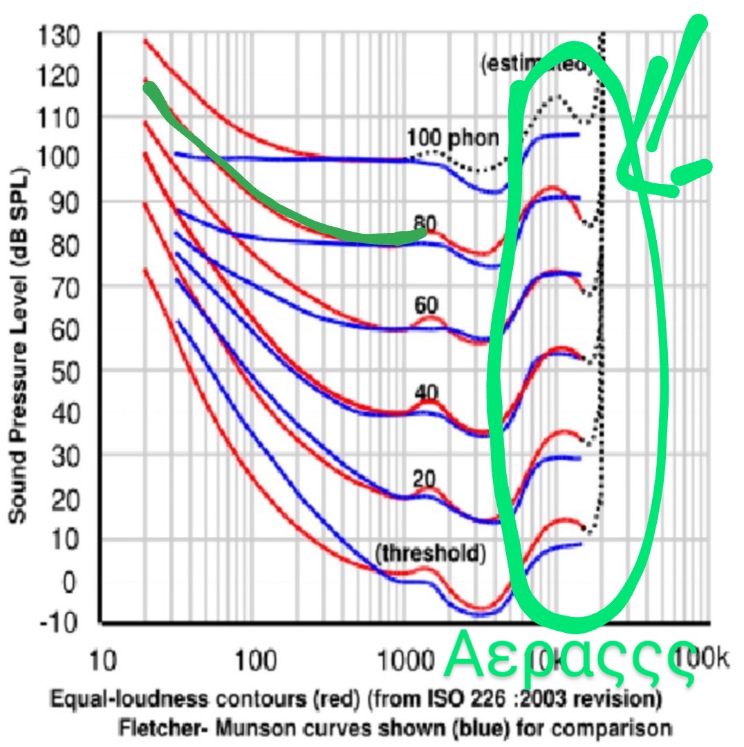

Εκτορά μου, τα πραγματάκια είναι απλά, θέλουμε αυτή την πρασινισμενη γραμμή ίσης ακουστοτητας των 80 φον στα σαμπ:
Ώστε να αντιλαμβανομαστε μια ισορροπία στάθμης στο φάσμα, και τα 80 φον δεν είναι δα τίποτα τρομερό, η μέση στάθμη της στάθμης αναφοράς είναι.
Οι 20 κύκλοι για 80 φον αντιληπτής στάθμης, βρίσκονται στα 120 ντεσιμπέλ.
Α, και η ουδος ακουστοτητας (θρεσολντ, η κάτω γραμμή) των 0 φον (δεν το ακούμε) είναι σχεδόν στα 80 ντεσιμπέλ στους 20 κύκλους (και ας μη δούμε τις αλλαγές ακουστοτητας της φυσιολογικής ανθρώπινης ανοης με την ηλικία, κρίμα είναι τέτοια ώρα). Από 90 και πάνω πρακτικά έχουν οποιοδήποτε μόλις ακουστο αποτέλεσμα (20 φον, χάνονται στον θόρυβο ηρεμίας του περιβάλλοντος).
Χαιρετώ τους συναγωνιστές με τα σαμπ. 🤣😁😂
