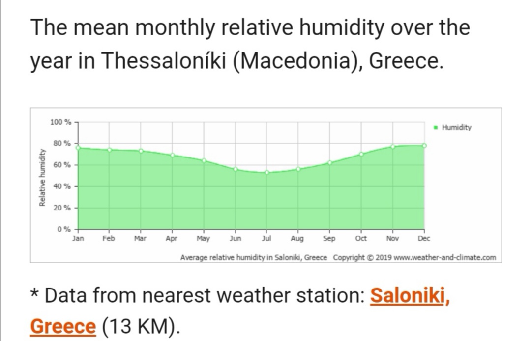

Χωρίς αφυγραντήρα υπάρχουν φορές που το σπίτι φτάνει στο 80-85%
Υπάρχουν πολλοί παράγοντες που μπορεί να δικαιολογούν τη χρήση του.
Μένω στην περιοχή του Λαγκαδά, το μισό σπίτι δεν το βλέπει ποτέ ήλιος.
Υπήρξαν φορές που ανοίγοντας για να αερίσω η υγρασία στο σπίτι...ανέβηκε.
Ο φρέσκος αέρας είναι ότι καλύτερο βέβαια, και ας είναι και...υγρός!

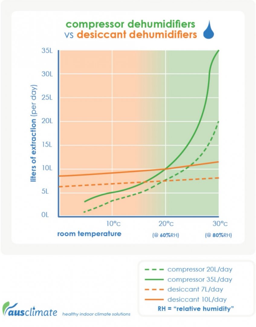

- ένας καλός αφυγραντήρας χρειάζεται σε κάθε σπίτι πόσο μάλλον σε περιοχές με υγρασία, (έχω εδώ και 4 χρόνια Meaco DD8L με ζεόλιθο)
- χρήση ανάλογα με τις ανάγκες του κάθε σπιτιού
-πριν τη χρήση απαιτείται καλός εξαερισμός όταν η υγρασία έξω δεν είναι πολύ πολύ υψηλή
-καθαρισμός φίλτρων συχνά (ναι πολλοί το ξεχνάμε)
-όσα έχουν ιονιστή τα περισσότερα είναι για διακοσμητικό στοιχείο θέλει άλλο μηχάνημα ο καθαρισμός του αέρα
-Με ζεόλιθο μυρίζει αρκετά την πρώτη χρήση αλλά μετά δεν είναι αισθητός , έχει μεγαλύτερη κατανάλωση στις μεγάλες σκάλες, βγάζει χλιαρό ζεστό αέρα ,είναι πιο αθόρυβος)

Η λυση να ανεβασω την εσωτερικη θερμοκρασια δεν εφερε αποτελεσμα οποτε αναγκαστηκα να παρω αφυγραντηρα, προτιμησα με κομπρεσερ αφου δεν ειχα πολυ χαμηλη εσωτερικη θερμοκρασια, απο την αρχη εβγαζα 2-3 λιτρα καθε οκταωρο λειτουργιας στην μικρη σκαλα, τωρα που εχει στεγνωσει το σπιτι τον λειτουργω 3-4 ωρες σε καθε κρεβατοκαμαρα (στη μια πριν κοιμηθουμε και στην αλλη κατα τον υπνο) και βγαζει απο 1.5 λιτρο.
Οι συνθηκες εχουν βελτιωθει απιστευτα, εχω διαλεξει μηχανημα 16 λτ/μερα και ευτυχως δεν εχει θορυβο που να μας προβληματιζει. Συνηθως δουλευει στο smart που ρυθμιζει αυτοματα την υγρασια απο 40-55% και την χαμηλη σκαλα ανεμιστηρα.
