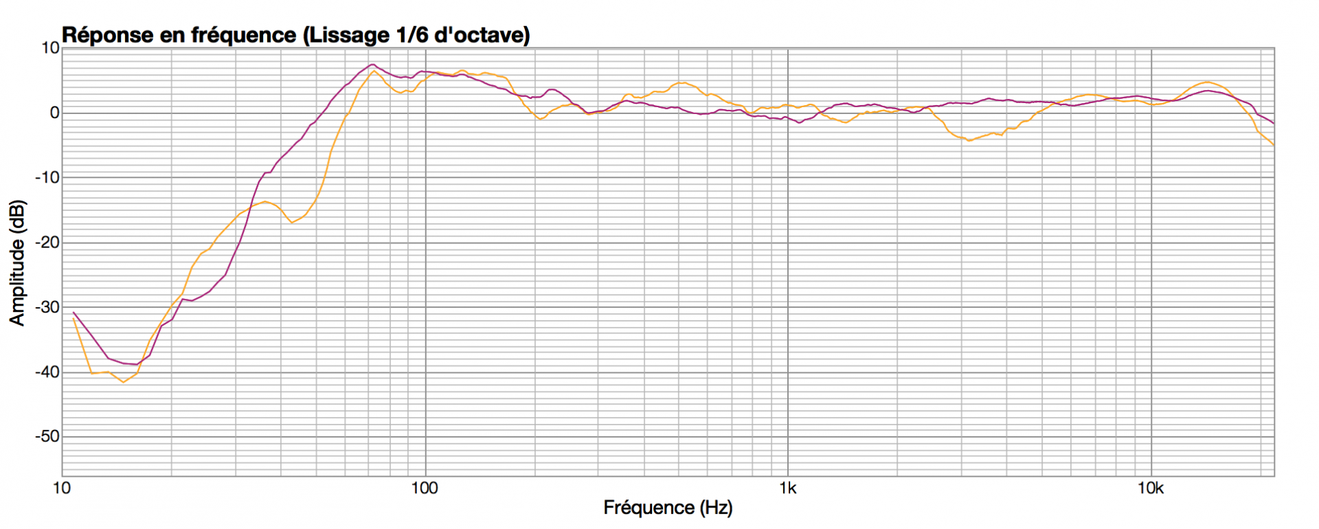

Πόσο μπάσσο μπορεί να δώσει κάτω από 80hz ?
Μήπως θα ζοριστεί πιο πολύ παρά θα αποδόσει ?
Θα το δοκιμάσω και χωρίς cross.
414
891
Όπως θα δεις και στην εικόνα, μέχρι και τα 60Ηz είσαι μια χαρά, από κει και κάτω θα χαθεί το μπάσο αν ο ήχος έχει πολλή πληροφορία. Σε μια έκρηξη σε ταινίες κτλ, κάτι θα ακούσεις και πιο κάτω. Το σίγουρο είναι οτι τα φίμωσες.

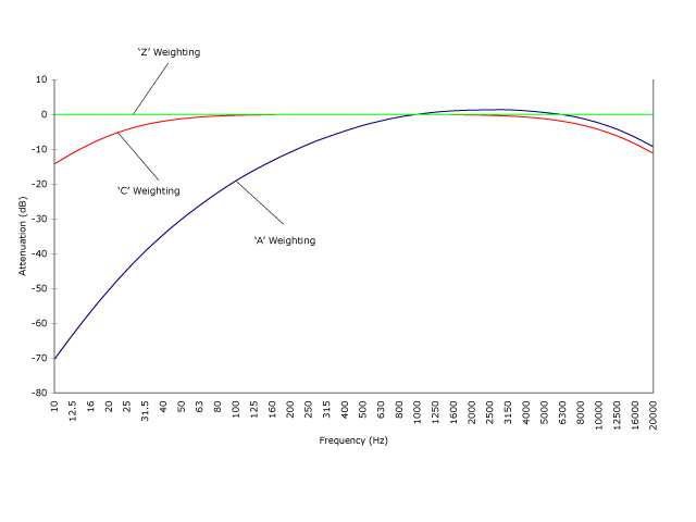

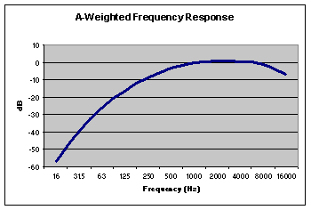

Είναι δυνατόν οι μετρητικές προδιαγραφές να έχουν προκύψει υπό διαφορετική ζυγοστάθμιση,χάρη στην εφαρμογή κατάλληλα διαρρυθμισμένων φίλτρων.
Τα JBL LSR 305 αναφέρουν τη στάθμη κορυφής υπό ζυγοστάθμιση κατηγορίας ΄΄C΄΄ (C-weighted).Αυτή είναι η πιο διαδεδομένη συνθήκη για να προδιαγράφονται οι στάθμες κορυφής.
Ευτυχώς δηλαδή που δεν εφαρμόζεται και η ζυγοστάθμιση τύπου...΄΄Α΄΄ (η οποία ακολουθεί ως αντικατοπτρικό είδωλο τις καμπύλες ισοδύναμης ακουστότητας)
Τί σημαίνει όμως μια τέτοια ζυγοστάθμιση δεδομένης της κλίσης που έχει η χαρακτηριστική κόκκινη καμπύλη;Ότι το περιθώριο υποχώρησης στο πλάτος απόκρισης με γνώμονα το κάτω όριο παύει να ισχύει...μετά την κεντρική συχνότητα στην τρίτη οκτάβα.Στην πρώτη οκτάβα ισχύει υποχώρηση στο πλάτος απόκρισης κατά 10 περίπου dB.Κατά μήκος της δεύτερης δε,από ελάχιστα dB έως κλάσματα dB.
Έτσι δικαιολογείται και η αμφισβήτηση για την αξιοπιστία των δεδηλωμένων στάθμεων κορυφής ως προς το προδιαγεγραμμένο κάτω όριο απόκρισης δεδομένου monitor.
Τα Fluid Audio δεν διευκρινίζουν τον τύπο ζυγοστάθμισης για τις δεδηλωμένες στάθμες.Υποψιάζομαι όμως ότι έχουν ληφθεί με ζύγιση τύπου...΄΄Ζ΄΄ (επίπεδη σε όλο το εύρος απόκρισης).
