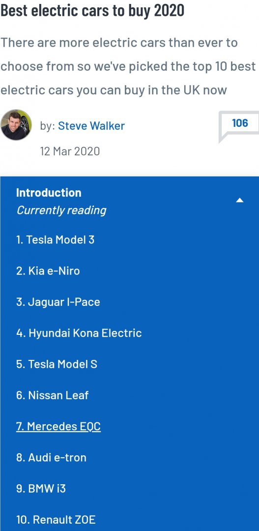

Nissan Leaf 217hp 334 km
Jaguar i pace 400hp 358 km
Mercedes EQC 408hp 312 km
Audi e Tron 408hp 331 km
Kia e-niro 204hp 410 km
Tesla Model 3 346hp 434 km
Το πιο φτηνό είναι το Kia e niro με 65KW μπαταρία.
Για να φουλάρεις μια μπαταρία 65Kw θα χρειαστείς μαζί με τις απώλειες 70 - 80 KW.
Μια πρακτική κατανάλωση (μαζί με τις απώλειες φόρτισης) είναι στα 20KW/100χλμ.
Η τιμή ρεύματος είναι στα 0,20€/Κw. Παρακάτω δεν υπάρχει. Μπορεί η τιμή Kw να ξεκινάει χαμηλότερα αλλά με τις λοιπές χρεώσεις συν ότι θα πας στην υψηλή κατηγορία με τα 20 λεπτά να είσαι και ευχαριστημένος.
Άρα το Kia καίει 4€/100χλμ χαλαρά σε λέω.
Άντε 3,5, παρακάτω δεν βγαίνω μαν΄μ !!
Η καλύτερη λύση είναι τα υβριδικά με 50χλμ αυτονομία σκέτο μπαταρία.
