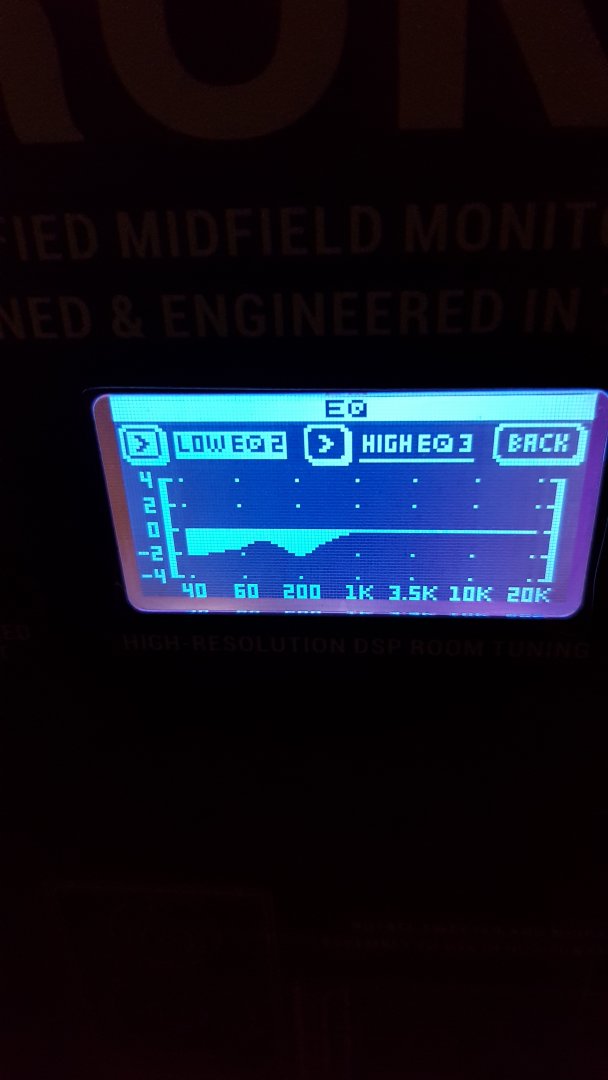

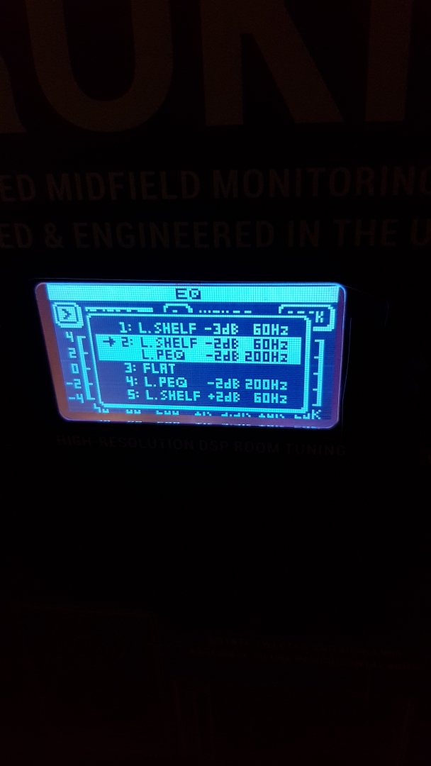

Η ισοστάθμιση που μπορούν να κάνουν τα ηχεία με την εφαρμογή δεν είναι κάτι ιδιαίτερο...π.χ. δεν μπορώ να μπουσταρω στους 30 κύκλους όπως μου είπε ο Κώστας.... έχει 5 επιλογές στα χαμηλά και 5 στα ψηλά και διόρθωνε ένα φάσμα στους 60 και στους 200 ας πούμε στα χαμηλά!
Βέβαια αυτό και μόνο έκανε αρκετά πιο ευχάριστη την ακουστική του χώρου, με λίγα λόγια χωρίς καθόλου επεξεργαστή ακόμα και με μικρόφωνο δε θα μπορούσαν να γίνουν ίσως οι ρυθμίσεις που χρειάζονται, εκτος αν κάτι δεν κατάλαβα καλά....

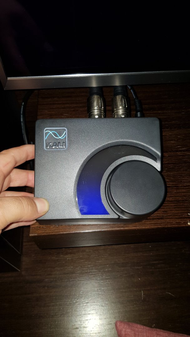

Με Bluetooth και εξόδους xlr ...η τηλεόραση μου επίσης έχει Bluetooth και την συνδεσα και αυτήν....... Τρομερή ευκολία , ούτε καλώδια ούτε τίποτα σε σχέση με την κονσόλα που ήθελα να βάλω για να ακούω μουσική!!!
Τώρα από αποτελέσματα δεν ξέρω τι κάνει αλλά χαίρομαι που ακούω ότι χάνει πολύ γιατί δεν μπορώ να φανταστώ τι άλλο μπορώ να πάρω από αυτά τα ηχεία!!!
Λίγο υπομονή και θα πάω για ένα κεντρικό ακόμα 2 sub και έναν επεξεργαστή και μετά μάλλον μετακόμιση.... :lolsign:
