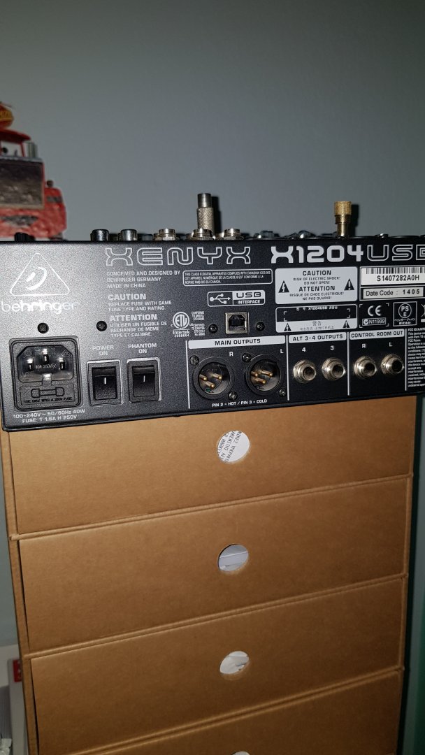

Δλδ για να καταλάβω το κυριότερο σε αυτήν την περίπτωση είναι πως θα ρυθμιστούν τα ηχεία?? Θα μπορούσαν δλδ να συνδεθούν και σε κάποιον πιο απλό επεξεργαστή χωρίς ανεξάρτητες προενισχυτικές εξόδους?
Ένας φίλος που έχει στούντιο και εκεί ήταν και η πρώτη φορά που άκουσα ενεργά ηχεία δεν έχει ενισχυτή.... Αν δεν κάνω λάθος τα έχει συνδεμένα στην κονσόλα!
Ρωτάω γιατί τυχαίνει να έχω και μια κονσόλα στην κατοχή μου... 20200103_215250.jpg
Ρωτάω γιατί τυχαίνει να έχω και μια κονσόλα στην κατοχή μου... View attachment 149472
Ηχόμπαρα δλδ? Είναι κάτι αντίστοιχο στην ποιότητα με αυτο που σκέφτομαι?
Νάτα μας! :roflmao:
