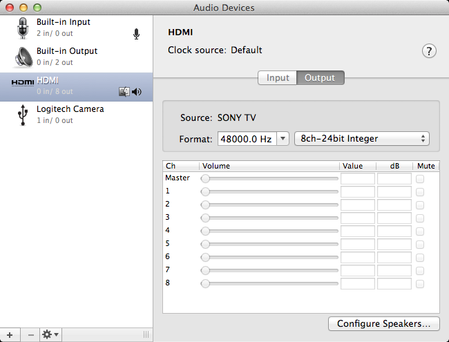

Γιατί ποιό PC βγάζει multichannel από μαμά χωρίς κάρτα; Μόνο HDMI. Μια από τα ίδια.
Τα Mac βγάζουν και 5.1 από Jack.

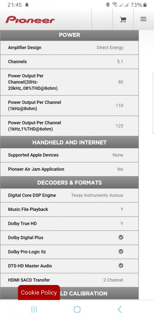

Μην ανησυχείς,υπάρχουν και άλλοι τρόποι για να νιώσεις...πιο άσχημα.Περνάμε για παράδειγμα στα παρακάτω τεχνικά χαρακτηριστικά ως προς την προδιαγεγραμμένη ισχύ :
Υπό τις συνθήκες που δηλώνεται η αποδιδόμενη ισχύς,συμπεραίνω ότι οι οδηγικές ικανότητες στα τελικά στάδια δεν είναι και τόσο σπουδαίες.Ιδίως άμα θεωρήσουμε τις στοιχειώδεις απαιτήσεις για στάθμες που έχουν ήδη κατατεθεί και ακόμα περισσότερο εφόσον θα εμπλέκονταν πολλαπλά κανάλια.
Υπόψιν ότι ακόμα και τα θεωρούμενα ΄΄ευαίσθητα ηχεία που θα έδιναν στάθμες και γκάζια΄΄ όπως τα Klipsch δεν είναι τόσο εύκολα φορτία όσο αφήνεται να εννοηθεί.
Το θέμα δεν είναι να ταρακουνάς απλώς τα τσιμέντα,αλλά να επιτυγχανόταν κάτι τέτοιο χωρίς παραμορφώσεις και φαινόμενα αποκοπής.
Για να διευκρινιστεί λιγάκι,η διαχείριση κι εξασθένηση προενισχυτικής στάθμης θα επιτελείτο πάντα σε ψηφιακό πεδίο; :Α
