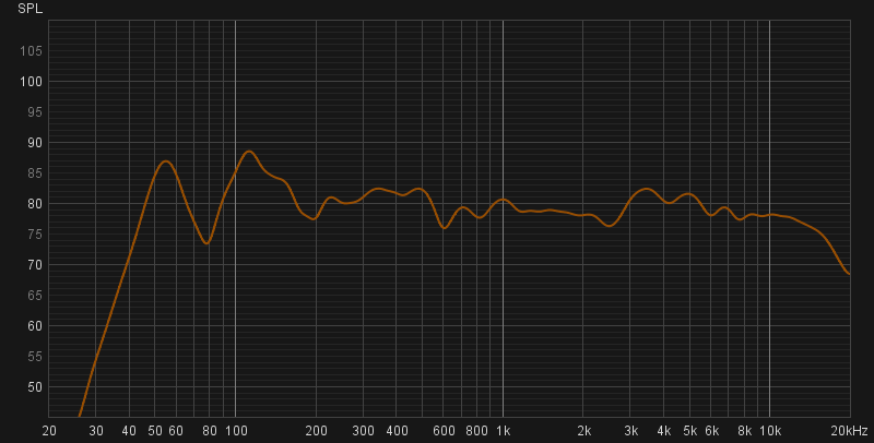

Καλή καμπύλη φαίνεται να έχουν.
Λίγο εκεί 3-6 KHz χαμήλωσε και άστα, έτσι, άμπασα.
Το κύριο πρόβλημα δεν εδρεύει στις οκτάβες από τέταρτη και άνω...Κακό είναι επίσης ότι υπό την εμφανιζόμενη μέτρηση...δεν είναι άμπασα,αλλά οι χαμηλές οκτάβες προκύπτουν έτσι ακόμα χειρότερα από το να ήταν άμπασα....

Έχουν ομαλή ψιλοκατηφορική απόκριση. Δεν είναι κακά.
Επίσης δέχομαι ότι από τα 110 και κάτω πέφτει η απόκρισή τους και επίσης ότι το βουνό με κορυφή τα 55 είναι του χώρου.

Η βουνοκορυφή με επίκεντρο τα 55 Hz είναι το ένα μονάχα σκέλος στο πρόβλημα,με το δεύτερο να εδρεύει στα 110 Hz,δηλαδή διπλάσια συχνότητα.Έτσι όπως είναι διευθετημένα δεν έχουν ωφέλιμο μπάσο σε ολόκληρες τις τρεις πρώτες οκτάβες.Όσο αποδεκτή και να είναι η απόκριση στις ανώτερες,αυτό που εισπράττει ο ακροατής θα είναι χαλασμένο κι εκεί από τη συμπεριφορά στις πρώτες.
Τονίζω ότι δεν θίγονται τα ηχεία και η σύνθεση στο setup αλλά ο τρόπος διευθέτησης αφού υπονομεύονται εκείνα εξαιτίας του.

...αλλά πάρε και μια πρόχειρη μέτρηση έτσι να υπάρχει (τα προβλήματα των ιδιοσυντονισμών του χώρου κάνουν κρα!)
Τα μέτρησες χωρίς το προστατευτικό έτσι ?
Εαν, ναι... βάλε το και ξαναμέτρα. Το 3.5 ΚΗz με 5,5 KHz θα υποχωρήσει 2 με 4 db το λιγότερο.

Εγω δε βλέπω ούτε αμπασιά και όλα αναμενόμενα. Το 56-56 είναι κλασικά απο το ταβάνι, και το 110 επίσης παράγωγο. Αρα δε φταίει η τοποθέτηση. Το εαν θές να το αντιμετωπίσεις και πως, είναι θέμα γνωστό σε εσένα καλύτερα και απο τον καθένα μας νομίζω.
Μετρήσεις απο home studios και μάλιστα πολύ καλά treated (εαν και πολύ σπάνια να τις δείχνουν, έως σκανδαλωδώς ανύπαρκτες , σε προκαλώ να ψάξεις να βρείς, καλή τύχη) που έχω δει στο ιντερνετ ... είναι χειρότερες.

Εαν μπορείς βάλε τα και γύρω στο 1.5 μέτρο ή 77 εκατσοστά απο τους πλαινούς τοίχους, μήπως καταφέρεις κάτι.
Ε, τώρα κι εσύ βραδιάτικα, τί με βάζεις να κάνω;
ε, καλά τώρα , με αυτά τα κριτήρια .... χα χα ΟΚ. θα τα φτιάξουμε αυτά τα μικροπροβληματάκια χα χα. Η βύθιση στο 80 (106 εκ) τι είναι ?
έλα μωρέ, μια πρόχειρη μέτρηση είναι, ποιος δίνει σημασία για 2-3 ντιμπιά! :p
Η τοποθέτηση είναι αυτή που μπορεί να είναι και δε γίνεται να αλλάξει.
Τα προβλήματα του χώρου και ειδικά της συγκεκριμένης θέσης είναι δεδομένα, αλλά... This is it!
Ούτε έχω σκοπό να κάνω κάτι με EQ και τα σχετικά.
Στο μυαλό μας πρέπει να έχουμε και το σκοπό που καλούνται να εξυπηρετήσουν κάθε φορά τα μηχανήματα μας ...και εγώ το λέω από την πρώτη στιγμή: δεύτερο σύστημα/μουσικούλα χαλαρά!
Αυτό το σκοπό τον εξυπηρετούν και με το παραπάνω...

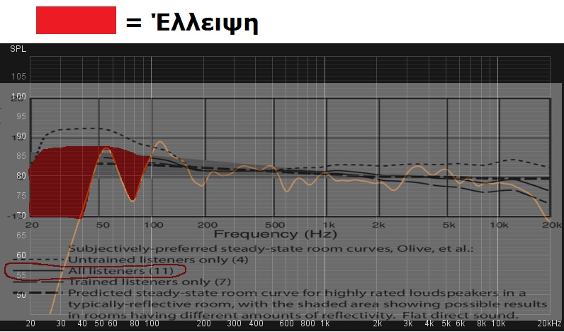

Πέτρο για τη δεξιά "έλλειψη" θα συμφωνήσω... η "ομαλότητα" σ' εκείνο το σημείο θα ήταν επιθυμητή. Η αριστερή όμως μ' αφήνει αδιάφορο ειδικά για το σκοπό που καλούνται να εξυπηρετήσουν όπως έλεγα και παραπάνω!
Το καταλαβαίνω. Αλλά έπρεπε να photoshopάρω!
