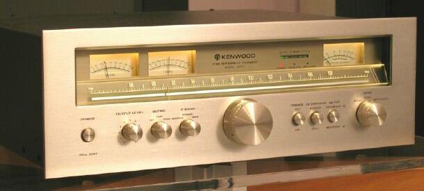

Έχετε δίκιο. Βλέπω το μκ2 μου, έχει παίξει ατελείωτες ώρες, είχε πάει σε δεκάδες πάρτυ στο λύκειο και δεν έχει κάνει κιχ! Μόνο ένα tuner kenwood που έχω, αν και made in japan μου κάνει νερά, έχοντας χάσει το συντονισμό του και τις μνήμες του τα τελευταία 3 χρόνια (το έχω από το 1994!).

Είναι αλήθεια ότι την 10ετία του '90 η Kenwood είχε ήδη πάρει την κάτω βόλτα...
Αν όμως είχες αυτό θα δούλευε από την 10ετία του '70 έως σήμερα... και άλλο τόσο απροβλημάτιστα...
