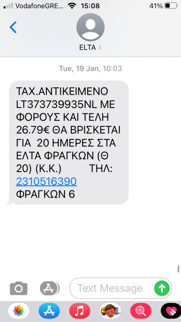

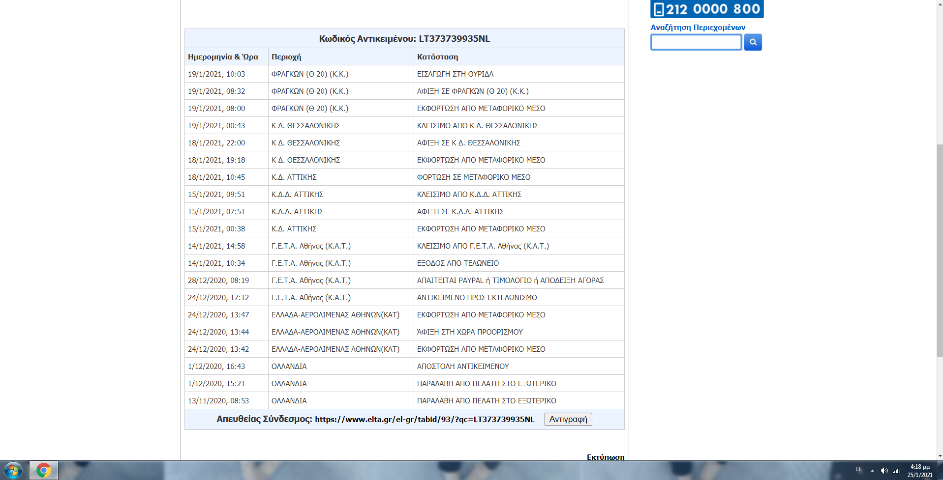

Παιρνω κατι απο τον κινεζο αξιας 50 euro που ελεγε οτι θα σταλει απο Ευρωπαικη αποθηκη.
Σε ερωτηση μου στο τελωνειο γιιατι μπηκαν φοροι και τελη απαντησαν οτι το προιον μπορει να ηταν σε Ευρωπαικη αποθηκη δεν περασε ποτε διαδικασιες εισαγωγης .
Εχω βεβαια το δικαιωμα ενστασης ( 12 euro ) οπως μου ειπαν ωστε να ξαναεξεταστει το θεμα.
2.599
4.587
Έστειλες απόδειξη από το paypal? Αυτό το 26.79 σου είπαν πως προέκυψε?

15 ευρω ειναι η παγια χρέωση των ΕΛΤΑ για κάθε αντικείμενο που εκτελωνίζουν και τα υπόλοιπα είναι ΦΠΑ 23% επί της άξιας του αντικείμενου συμπεριλαμβανομένων των εξόδων μεταφοράς.Χονδρικά για το συγκεκριμένο δέμα εχουμε 15 ευρώ το πάγιο τέλος συν ΦΠΑ 11,50 ευρω(50χ23%)= 26,50.
