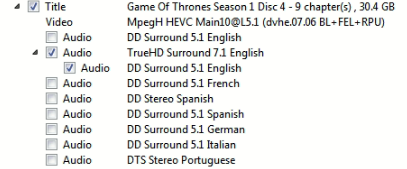

Βαζω το αρχείο (οχι απο δισκακι) του GoT που ειναι 130 γκιγκα και λεει πως ειναι ατμος, αλλα στον ενισχυτή βγάζει DD+ SR+ κατι τέτοιο...τι γινεται εδω;;;
Το rip έχει πολλαπλές επιλογές ήχου, όπως μπορείς να δεις εδώ:
Προφανώς επιλέγει πρώτα το DD Surround 5.1 English. Από το player άλλαξε την επιλογή της μπάντας ήχου στην TrueHD 7.1 που περιέχει και την Atmos.
Στα δικά μου rip κρατάω μόνο την μπάντα ήχου που με ενδιαφέρει, γι' αυτό είναι τικαρισμένο μόνο το TrueHD.
