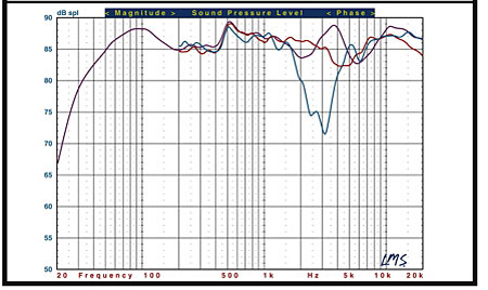

Αυτήν την απόκριση συχνότητας ηχείου πώς θα την κρίνατε? Είναι αποδεκτή ή απαράδεκτη?
Βέβαια δεν ξέρω πόσο αξιόπιστη είναι η μέτρηση, αργότερα θα σας δώσω το λινκ και οι γνωρίζοντες θα κρίνουν (και θα μας πουν).
Εντιτ: η μωβ γραμή είναι on axis και οι κόκκινη-μπλε γραμμές είναι off axis 45 και 60 μοίρες αντίστοιχα

+-3db από 40Hz έως 20 KHz είναι αυτή η απόκριση, μια χαρά είναι, αρκεί στο χώρο που θα μπει να έρχεται στα "ίσια" της. Αν δεν έρχεται, ρίξε ένα behringer ultracurve pro να έρθει!
Σχεδιαστικά πάντως δείχνει να έχει ένα "θέμα" στους 2 χιλιόκυκλους κι ένα μικρότερο στους 500 κύκλους. Αλλά αυτά διορθώνονται εύκολα.
Η αντιφατική συμπεριφορά στα πρίμα (πάνω από 3 χιλιόκυκλους) στις μετρήσεις εντός και εκτός άξονα, μαρτυρεί ή πρόβλημα μετρητικού ή κόρνα.

H απόκριση επί του άξονα είναι εν πολλοίς αποδεκτή, μιας και κυμαίνεται σε εύρος 6dB ( ±3dB), από 83 έως 89dB, αλλά:
1. Η βύθιση στο σημείο κρος θα μπορούσε να είναι πιο απαλή, ή...
2. το "κοκοράκι" του γούφερ στα 500Hz θα μπορούσε να έχει χαλιναγωγηθεί, ώστε να είναι πιο συναφές προς τη στάθμη στο σημείο κρος.
3. Η πτώση στα 6ΚHz είναι πρόβλημα.
Ψυχανεμίζομαι πως το ηχείο έχει γούφερ με τουήτερ ταινίας, και ο κατασκευαστής του έφερε το κρος σε αυτήν την κατάσταση με το "αυτί". Αλλά μπορεί και να κάνω λάθος.

Ευχαριστώ αυτούς που απάντησαν.
Το ηχείο είναι το B&W 683
Δεν έχει ούτε κόρνα ούτε ταινία.
Η πηγή της μέτρησης είναι αυτή.
Η αλήθεια είναι οτι με προβλημάτησαν κι εμένα τα όρη και οι κοιλάδες, αλλά είχα την ευκαιρία να τα ακούσω δις, υπό άριστες συνθήκες, και ενθουσιάστηκα από τον ήχο τους, οπότε δρομολόγησα την αγορά τους. Μεγάλη εμπειρία από ηχοσυστήματα δεν έχω, αλλά έχω ακούσει μπόλικη μουσική γενικότερα (και ζωντανές ακροάσεις, να μην ξεχνιόμαστε).
Είμαι βέβαιος οτι δεν θ'ακούσω σπίτι μου αυτά που άκουσα στο demo, αλλά τα δείγματα γραφής με ενθουσίασαν και νομίζω οτι έιναι ό,τι καλύτερο (για τα δικά μου αυτιά) συγκριτικά με άλλα που κατάφερα να ακούσω στην ίδια κατηγορία πάνω-κάτω. Αφού ασχοληθώ με την σωστή οδήγησή τους, μετά βλέπουμε πώς θα "παίζει" το σύστημα ηχεία-χώρος.
Το ερώτημα που τίθεται είναι κατά πόσον είναι αξιόπιστες οι μετρήσεις του περιοδικού. Εντύπωση μου προκαλεί σχετικά με την μέτρηση η ασυμφωνία της βουτιάς στα 6Khz στα αποτελέσματα οn-off axis (όπως προειπώθηκε από τον Κωσταυτιά), αλλά και στο κατακόρυφο επίπεδο η τεράστια διαφορά της καμπύλης 15μοίρες πάνω και κάτω από τον άξονα.
Βέβαια, διευκρινίζω οτι ερμηνεύω τα αποτελέσματα με τις λίγες γνώσεις που έχω, γι'αυτό άλλωστε ζήτησα την συνδρομή των "ειδικών".
Μήπως μπορεί να βρει κανείς άλλη μέτρηση του εν λόγω ηχείου? Εγώ προσωπικά δεν τα κατάφερα.
Γενικά ένα θέμα που υπάρχει είναι οτι δεν πολυκυκλοφορούν μετρήσεις ηχείων, οπότε θα μπορούσα να έχω περισσότερο αντικειμενική άποψη για τα υποψήφια προς αγορά ηχεία. Ίσως είναι κάτι που δεν συμφέρει γενικότερα.
... πόσο μάλλον όταν ο κατασκευαστής ανακοινώνει απόκλιση 2dB στην οριζόντια διασπορά, σε τόξο ±30 μοίρες.
μπα, με +-3db, σιγά "τα όρη και τις κοιλάδες".... θα προβληματιστείς πολύ περισσότερο αν κάνεις μέτρηση στο χώρο σου, όπου όντως θα έχεις όρη και κοιλάδες, με αναμενόμενες αποκλίσεις της τάξης των 12db και μεγαλύτερες....
οι ισχυρισμοί του κατασκευαστή είναι ορθοί.
(38Hz - 22kHz ±3dB on reference axis.)
το πιθανότερο είναι το εν λόγω περιοδικό να έχει κάποια "μικροθέματα" με τα μετρητικά του, αν και ουσιαστικά επαληθεύει τους ισχυρισμούς του κατασκευαστή.
η επόμενη μέτρηση στον κατακόρυφο άξονα δείχνει πάντως πως στις 15 μοίρες πάνω από το επίπεδο του τουίτερ τα πράγματα γίνονται πολύ καλύτερα και ως δια μαγείας εξαφανίζεται η βύθιση στους 2 χιλιόκυκλους (κόκκινη γραμμή)
ενώ κάτω από το επίπεδο του τουίτερ τα πράγματα είναι άθλια.
Συμπέρασμα: στις 5-10 μοίρες πάνω από το επίπεδο του τουίτερ θα έχεις την καλύτερη δυνατή ακροαση. Παραμένει μόνο το μικρό θέμα στους 500-κάτι κύκλους, που φυσικά λύνεται με ισοστάθμιση.
