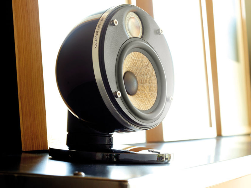

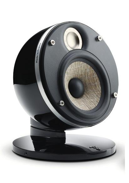

επισης το ιδιο ηχειο βγαινει και για οροφη 300 ICW 4 με τα ιδια χαρακτηριστικα
Dome Flax specifications :
Type 2-way compact sealed speaker
Drivers 4" (10cm) Flax mid-bass
1" (25mm) Al/Mg inverted dome tweeter
Frequency response (±3dB) 80Hz - 28kHz
Low frequency point (-6dB) 72Hz
Sensitivity (2.83V/1m) 88dB
Nominale impedance 8 Ohms
Minimum impedance 4 Ohms
Crossover frequency 2500Hz
Recommended amplifier power 25 - 100W
Dimensions (HxWxD) 63/4x511/16x55/8" (172x144x143mm)
Net weight 1,9 kg
1.114
864
τα εχεις? παντως τα FOCAL ειναι χαρμα οφθαλμων και δεν θελουν τιποτα απο εξτρα βασεις! στην χειροτερη τα βαζεις ψηλα στην κορνιζα της οροφης να βλεπουν προς τα κατω

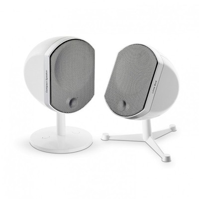

Ψαχνω κατι σε ασπρο, lifestyle με υψηλο waf , με την ελπιδα να βαλω 4 στο ταβανι :D , και δυο στο πλαι γιατι αυτα που εχω ειναι πολυ πισω ....
Δηλαδη τα jbl του stathis θα μου τα βαλει καπελο στο κεφαλι ....
