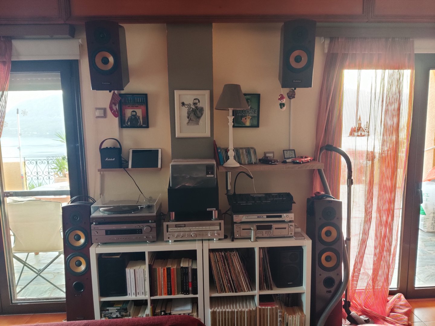

Καλησπέρα κυρίοι.Μετά από πολύ σκέψη και συζητήσεις εδώ στο φόρουμ αποφάσισα σαν κάτοχος του yamaha rx-v530 ενός surround ενισχυτή και δύο ζευγών ηχείων roister status 7 180 watts 6ohm...και roister status 3 120 watts 8 ohm....να προχωρήσω σε αλλαγή ενισχυτή....κατάλαβα ότι άλλος στερεοφωνικού ολοκληρωμένος και άλλο surround ενισχυτής.
Σκέφτηκα για τον yamaha as-701...Η ερώτηση μου είναι αν θα ακούσω ΑΛΛΟ ήχο από αυτόν τον ενισχυτή σε σχέση με το rx-v530 που έχω...όχι πως δεν ακούω καλά με αυτόν...αλλά αναζητώ κάτι καλύτερο που θα οδηγήσει και τα ηχεία πιο ποιοτικά...Τη γνώμη σας παρακαλώ.

Τα ηχεια σου σιγουρα θα μπορεσουν να αξιοποιησουν εναν καλυτερο ενισχυτη αλλα πιστευω πως η αγορα ενος οικονομικου δικαναλου που ειναι απλα λιγο καλυτερος απο εναν πολυκαναλο ειναι side upgrade και οχι ουσιαστικη αναβαθμιση.
Καλυτερα μαζεψε χρηματα και πηγαινε κατ ευθειαν σε εναν ποιοτικοτερο AV (πχ μεταχειρισμενο Anthem η Arcam η NAD) με πιο συγχρονο συστημα ισοσταθμισης χωρου που εκτος απο καλυτερη οδηγηση θα σου δωσει και ουσιαστικα ηχητικα οφελη σε ολοκληρο το συστημα και επιπλεον δυνατοτητες που τωρα δεν εχεις.
Βεβαια, για πιο σωστες απαντησεις το καλυτερο ειναι να μας δωσεις και μερικες πληροφοριες για τον χωρο και τη χρηση που κανεις. Ιδανικα με μια κατοψη του χωρου και ισως και φωτογραφιες. Τις περισσοτερες φορες με αυτα τα στοιχεια εμφανιζονται ουσιαστικοτερα προβληματα που θελουν διαφορετικες λυσεις.

Αυτοί οι δύο που παρέθεσα.. δεν είναι ουσιαστική αναβάθμιση?....έστω σε αυτό το budjet...

ειχα πολυκαναλο yamaha συνδεδεμενα με τα roister emphasis 10 μετα συνδεθηκαν με εναν δικαναλο yamaha ,εε ενοειται αλλος ηχος καμμια σχεση με πριν,για δικαναλο ηχο βεβαια τα ηχεια μου ειναι καθαρα για δικαναλο ηχο τωρα τα δικα σου δεν ξερω θα σου πουν οι γκουρου του φορουμ
Το θεμα "αναβαθμιση" ειναι πολυπλοκο και δεν ειναι αυτονοητο οτι εννοουμε το ιδιο πραγμα.
Τι δεν σου αρεσει στον ηχο αυτη τη στιγμη?
Ποια προβληματα στον ηχο πιστευεις οτι θα σου λυσει ο ποιοτικοτερος ενισχυτης?
Πως εχεις στημενο το συστημα σου τωρα?
Τι χρηση κανεις? (πχ μονο μουσικη? μουσικη και ταινιες? Τι ειδη μουσικης?)
Ποσο μεγαλος ειναι ο χωρος σου?
Φωτογραφιες και κατοψη θα βοηθουσαν πολυ.
Κοίτα έχω καλό ήχο...βέβαια η ένταση ανεβαίνει μετά τη μέση του volume για να καταλάβεις μπάσο και ποιότητα...γι'αυτό και ρωτάω για στερεοφωνικό ολοκληρωμένο με περισσότερα watt ανά κανάλι...ο δικός μου yamaha έχει 75watts στα 8ohm ανα κανάλι...βλέπω ότι αυτοί οι δύο yamaha τα ξεπερνούν..

Δεν είναι ότι δε μου αρέσει κάτι στον ήχο...είναι ότι καταλαβαίνω ότι τα ηχεία έχουν περισσότερα να δώσουν...επίσης τον yamaha τον έχω συνεδεμένο και με ένα μικτη για να παίρνω από εκεί το phono...που επίσης έχει και eq..μόνιμα ανοιχτό..διότι όταν το κλείνω..ακούω πολύ πιο μουντο ήχο από τον yamaha...Ακούω πολύ βυνιλιο .. κλασσική post rock soundtracks...θέλω να πλησιάσω το audiofile.Χωρος πάνω από 30 τετραγωνικά.
ο δικος σου ειναι πολυκαναλος καμμια σχεση με καθαρα δικαναλο ενισχυτη ,αλλος ηχος....
Δηλαδή ένας δικαναλος με 100 watts rms πχ στα 8ohm...ανά κανάλι...σε το έχει διαφορά με ένα πολυκάναλο 75watts ανά κανάλι...σε όγκο?...σε ποιότητα???σε ένταση???
Αν θες, τραβηξε μερικες φωτογραφιες τον χωρο η φτιαξε μια κατοψη με τις διαστασεις, τις θεσεις των ηχειων και των επιπλων.
Στο EQ τι ρυθμισεις εχεις κανει?
Σε τι εντασεις ακους μουσικη?
Ακους μουσικη με τα δυο ηχεια μονο η με ολα?

H διαφορά θα είναι ουσιαστική και εύκολα αντιληπτή. Το δεύτερο ζευγάρι ηχείαμε τον 530, μπορεις να τα βάλεις σε ένα αλλό δωμάτιο σαν δεύτερο σύστημα.Σε καμία όμως περίπτωση μην τα βάλεις και αυτά στον δικάναλο (τα αναφέρεις για αυτό το σχολιάζω). Ο 701 σαν ενισχυτής είναι καλύτερος από τον 803,αλλά ο δεύτερος είναι δικτυακός. Αν θέλεις τις δυνατότητες που έχει είναι καλή επιλογή,αν όμως όχι,τότε προχώρα με τον 701.

Οκ...μου εξηγείς γιατί όχι και τα 4 ηχεία στον δικαναλο?...θα είναι καλύτερα δηλαδή να έχω πάνω μόνο τα status 7?...
Επίσης ναι ο 803 είναι δυκτιακος κάτι που μου αρέσει σα δυνατότητα...αλλά σαν χαρακτηριστικά είναι εφάμιλλος του 701...στερεοφωνικοι και οι δύο..γιατί προτείνεις περισσότερο τον 701?

Tο να βάλεις 4 ηχεία σε δικάναλο ενισχυτή να παίζουν μαζί, ακυρώνει την όποια προσπάθεια αναβάθμισης .......είναι τελείως φάουλ. Ο 701 είναι πιο ισχυρός από τον 803 και αρκετά πιο φθηνός.

Θα μπορουσα να σου πω να παρεις εναν δικαναλο ενισχυτη απο αυτους που ρωτησες και να παρεις ετσι την επιβεβαιωση που θελεις για να ελαφρυνεις λιγακι την τσεπη σου που απο οτι φαινεται σε βαραινει λιγακι αλλα δεν θα το κανω.
Ειδα τωρα και το αλλο νημα που ανοιξες και μαλλον οι αρχικες μου υποψιες επιβεβαιωνωνται.
Ενας δικαναλος στερεοφωνικος ενισχυτης, συνηθως οδηγει καλυτερα ενα ζευγαρι ηχεια απο οτι ενας πολυκαναλος ιδιας κατηγοριας τιμης. Μαθηματικα ειναι. Το κοστος των υλικων στον πολυκαναλο πρεπει να μοιραστει για να μπουν 5 μοναδες ενισχυσης αντι για δυο, βαλε και την διαχειριση του πολυκαναλου ηχου, τα περισσοτερα βυσματα, κτλ κτλ, στο ιδιο κοστος ο δικαναλος θα ειναι εξ ορισμου ποιοτικοτερος. Για να ηταν στην ιδια κατηγορια ποιοτητας θα επρεπε ο πολυκαναλος να κοστιζει αρκετα περισσοτερο για να μπορει να χρησημοποιει ιδιας ποιοτητας εξαρτηματα για 5 καναλια αντι για δυο.
Το κατα ποσο η διαφορα αυτη ειναι αυτο που ζητας σαν βελτιωση δεν το γνωριζω ουτε εγω ουτε κανεις αλλος.
Το πιο πιθανο ειναι οτι το σταδιο Phono ενος καλου δικαναλου απο μονο του θα κανει αρκετη διαφορα αλλα δεν ξερουμε αν αυτο ειναι που θα κανει την διαφορα που ζητας η αν θα φτιαξει κατι στον ηχο που δεν ηξερες οτι ηταν χαλασμενο.
Στο αλλο νημα, το μελος gid σου εκανε την πιο σωστη προταση κατα τη γνωμη μου.
Βαλε πρωτα ενα subwoofer και αν δεν δεις την βελτιωση που ζητας, τοτε κοιτα για ενισχυτη.
Το subwoofer που εχει ενσωματωμενο ενισχυτη, θα αναλαβει τις χαμηλες συχνοτητες και πλεον ο Yamaha σου θα παιζει πολυ πιο ξεκουραστα αφου οι χαμηλες συχνοτητες ειναι οι πιο απαιτητικες σε ισχυ.
Βαζοντας ενα subwoofer που εχει ενσωματωμενο ενισχυτη 500W με τον Yamaha να παιζει μονο τα ευκολα, θα παρεις τετοια διαφορα που δεν θα την δεις με κανενα ολοκληρωμενο, τουλαχιστον οσον αφορα την οδηγηση.

Αν προχωρήσεις σε αγορά του ενισχυτή δεν είμαι σίγουρος ότι σε ένα τυφλό τεστ θα είσαι σε θέση να καταλάβεις τη διαφορά σε ποιότητα πριν και μετά. Και αν την καταλάβεις δεν είμαι καθόλου σίγουρος ότι θα τη θεωρήσεις αρκετά μεγάλη ώστε να δικαιολογεί το ποσό που θα έχεις δώσει. Στη θέση σου θα προχωρούσα σε αναβάθμιση ηχείων αντί για ενισχυτή γιατί τα τετραγωνικά μέτρα του χώρου σου είναι πολλά. Υπογούφερ έχεις, και πόσα;

Απλά προσπαθώ να καταλάβω...έχω ήδη καλό μπάσο από τα ηχεία....ένα sub θα δώσει έμφαση παραπάνω μόνο για τις χαμηλές??..και θα μεταμορφώσει τόσο πολύ έναν πολυκάναλο ενισχυτή????..επίσης θύμησέ μου και κάτι άλλο...το sub να έχει και line in και line out ...απαραίτητα?

Δεν συμφωνω οτι χρειαζεται αναβαθμιση ηχειων σε αυτο το σταδιο.
Η προηγουμενη προταση σου για subwoofer ηταν πολυ πιο λογικη.
Τα 30+ τετραγωνικα με 2 καλα 12" θα ειναι μια χαρα.
Ισως και το 15" της Wharfedale να ηταν καταλληλο για την συγκεκριμενη περιπτωση. Πολυ οικονομικο και για το ειδος της μουσικης που ακουει θα ηταν υπεραρκετο. https://www.skroutz.gr/s/29072585/Wharfedale-SW-15-Black.html

Επίσης..ο 701 γιατί είναι πιο ισχυρός από τον 803..δε βλέπω στα specs κάτι τέτοιο.
