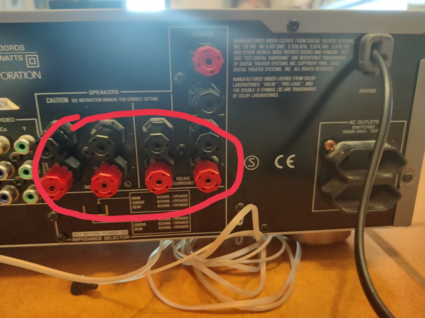

Τι εννοείς...στα πρώτα δύο ζεύγη πως βλέπεις στη φωτό έχω δύο ηχεία και στα διπλανά δύο ζεύγη τα άλλα δύο ηχεια
2.003
2.521

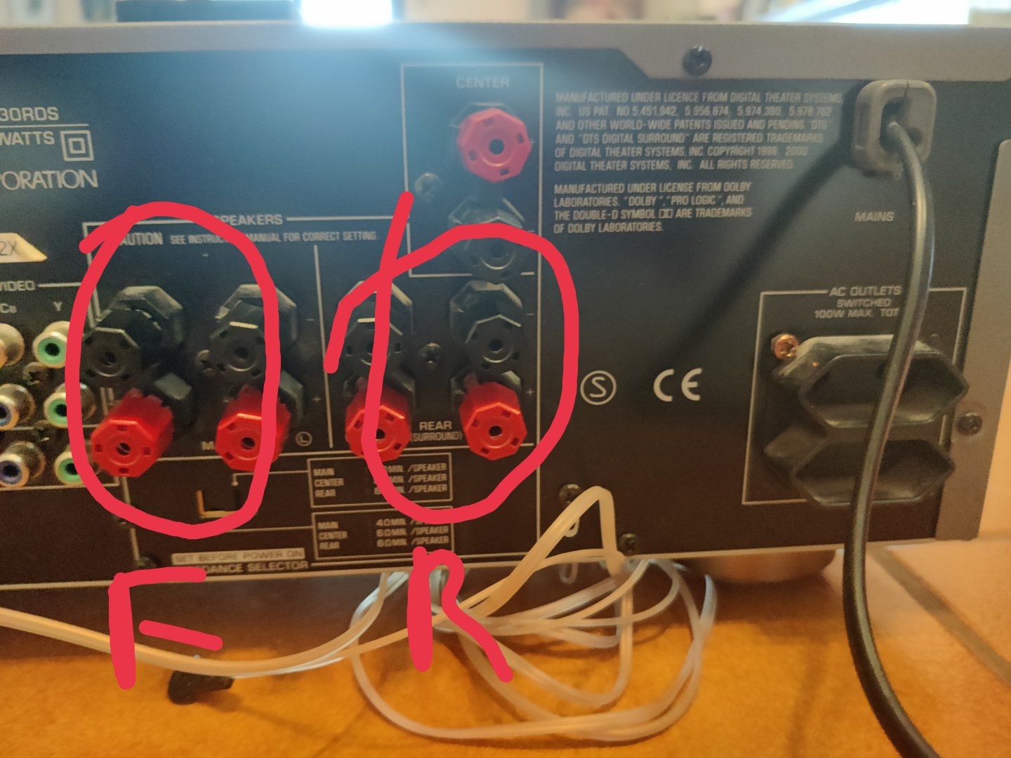

Τα δυο πρωτα ζευγη ειναι για τα εμπρος ηχεια σε ενα 5καναλο σεταπ οπου τα 5 ηχεια τοποθετουνται ως δεξι, κεντρικο και αριστερο εμπρος, και ενα ζευγαρι ηχεια πισω για το εφε των πισω ηχων τοσο σε πολυκαναλο ηχο οσο και σε ταινιες.
Εσυ εχεις συνδεσει ενα ζευγαρι στη θεση των εμπρος ηχειων κανονικα, και ενα ζευγαρι που κανονικα παει πισω, αλλα εσυ το εχεις βαλει και δυο μπροστα.
Εμ, δεν γινεται ετσι δουλεια.
Δεν ακους μουσικη ετσι.
Νομιζεις οτι ακους αλλα δεν...
Γι αυτο ζητησα φωτογραφιες απο την αρχη.
Αν θες ουσιαστικη βοηθεια, βαλε και μια κατοψη του χωρου μπας και βγαλουμε ακρη για το τι μπορεις να κανεις.

Μα εκεί έχει μόνο να συνδέσω ηχεία...
Πώς αλλιώς..μπορείς να μου πεις?

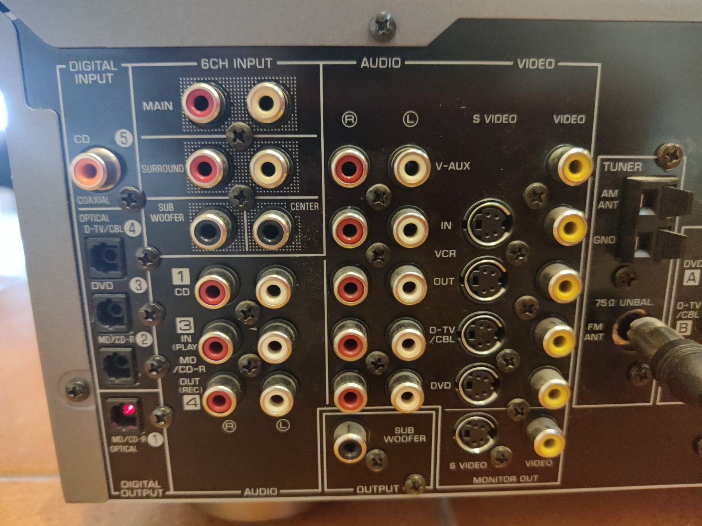

Το προβλημα ειναι οτι δεν εχεις καταλαβει πως λειτουργει ενας πολυκαναλος ενισχυτης και τι σχεση εχουν αυτα που γραφει η καθε εξοδος ηχειων.
238
18
Ναι όντως... όποτε πως να τα συνδέσω στον υπάρχων ενισχυτή?
2.003
2.521
