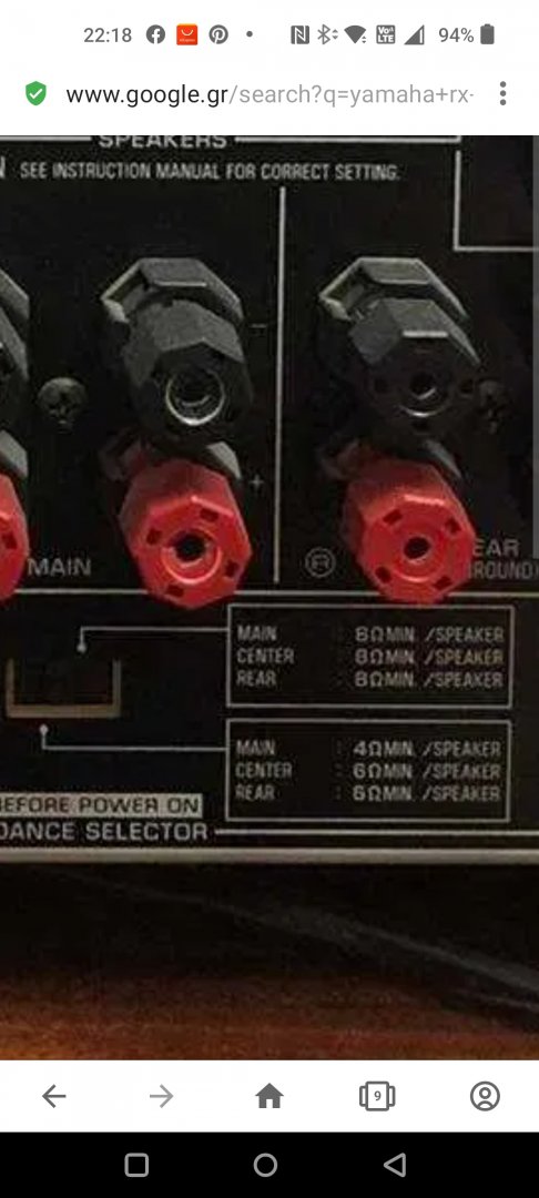

Καλησπέρα. Εχεις δύο ζευγάρια ηχεία με διαφορετικά ohms. Ο ενισχυτής σου έχει ένα διακόπτη που επιλέγεις τα ohm. Τα Roister Status 7 είναι 6 ohm. Εγώ θα καταργουσα τα πιο μικρά ηχεια των 8 ohm. θα αγόραζα ένα sub και θα δούλευα καθαρό 2.1. Στερεοφωνία με ένα sub δηλαδή. θα έτρεχα και μια ρύθμιση για τα ηχεία, δηλαδή αποστάσεις κτλ και σιγουρα το σύστημα σου θα έπαιζε πολύ καλύτερα από τώρα. Επίσης πες μας με τι καλωδια συνδέεις τα ηχεία με τον ενισχυτή. αν έχεις λεπτά καλωδια πρέπει να τα αλλάξεις με 2.5αρια σε πάχος. Με λίγα λεφτά θα πετύχεις πολύ καλύτερο αποτέλεσμα από τώρα.

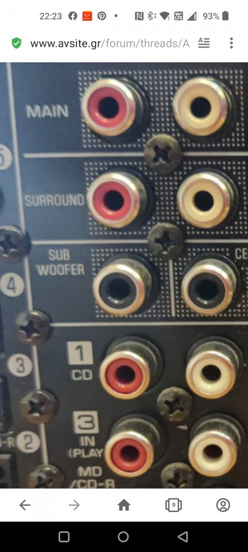

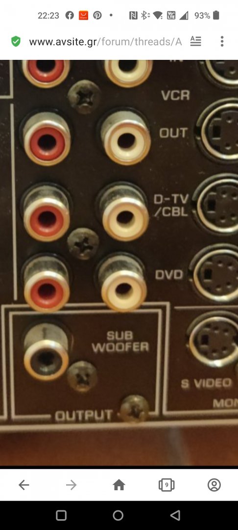

Οι yamaha.. τώρα που κοιτάζω..έχουν ένα sub out πίσω...
Καλησπέρα...δε το έχω δει αυτό με.τον διακόπτη των ohm.....τα καλώδια νομίζω δυομισαρια είναι.
Αν εχει διακοπτη προσοχη! Η μετακινηση του διακοπτη θα πρεπει να γινει οπωσδηποτε με τον ενισχυτη κλειστο.
Καλησπέρα...δε το έχω δει αυτό με.τον διακόπτη των ohm.....τα καλώδια νομίζω δυομισαρια είναι.Από ότι βλέπω οι επιλογές για 6ohm είναι δυο...ένα center ένα rear...τα 6αωμα είναι δύο που εχω
Sub out εχουν. High Pass για τα κυριως ηχεια δεν εχουν. Με δυο λογια τα κυριως ηχεια θα συνεχιζουν να παιζουν και τις χαμηλες συχνοτητες.
Ο δικός μου έχει δύο sub επάνω..λογικά το ένα θα είναι το in?
Επίσης το high pass που το βλέπω...στον ενισχυτή μου...εφόσον είναι αρκετά αυτά τα δύο για να αναλάβουν τις χαμηλές?...
Έχει εξόδους για δύο sub
Εχει ενα Sub out κατω μονο του. Αυτο σε ενδιαφερει.
Εχει και ενα Sub in επανω στο 6 Channel input το οποιο δεν σε ενδιαφερει.
Το High Pass θα το βρεις στις ρυθμισεις του ενισχυτη στο setup. Να υποθεσω οτι εχεις το μικροφωνο της ρυθμισης και το manual για να διαβασεις πως γινεται.
Ωπα, τωρα συνειδητοποιησα οτι ο ενισχυτης ειναι του 2002. Δεν θυμαμαι αν τοτε ειχαν το YPAO και αν ειχαν επιλογες για high pass στα ηχεια.
Αν οχι, τοτε ξεχνα οτι σου εχω πει. Ουσιαστικα το μονο που σε κραταει με αυτον τον ενισχυτη ειναι το High Pass στα ηχεια το οποιο μαζι με το subwoofer θα αλλαξει τελειως το αποτελεσμα. Αν ομως δεν εχει high pass, δεν ισχυει τιποτα απο οσα ειπα και πας ΚΑΙ για ενισχυτη (το sub δεν το γλυτωνεις)
