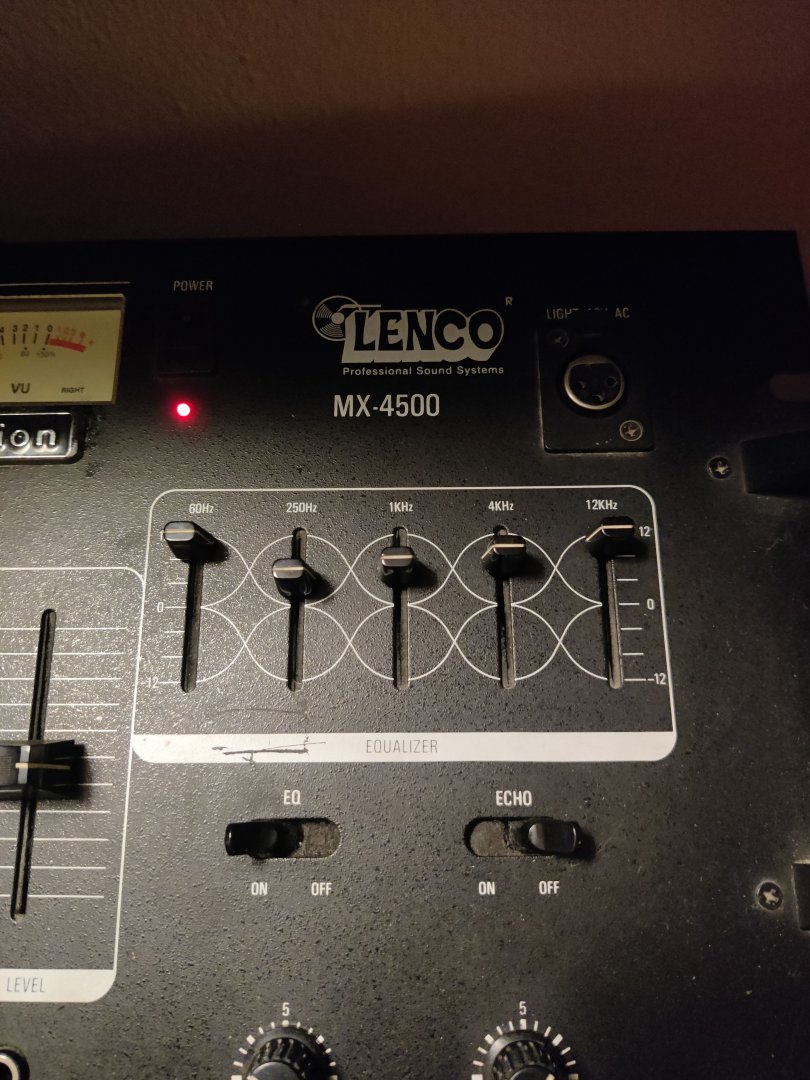

Οσον αφορα τη "θαμπαδα" κατα πασα πιθανοτητα μεσω eq εχεις τονωσει καποιες περιοχες του φασματος και αυτο σου δινει την αισθηση της "λαμπροτητας". Αν αυτο συμβαινει μονο στο πικαπ, τοτε εχει να κανει με την αποδοση του προενισχυτη Phono.
Αν οχι, τοτε με απλα λογια τα ηχεια σου δεν σου αρεσουν οπως τα εχει φτιαξει ο κατασκευαστης να παιζουν και τα προτιμας με καποια τονωση σε καποια περιοχη του φασματος που δεν ξερω ποια ειναι αλλα αν βγαλεις μια φωτογραφια το equalizer θα φανει.

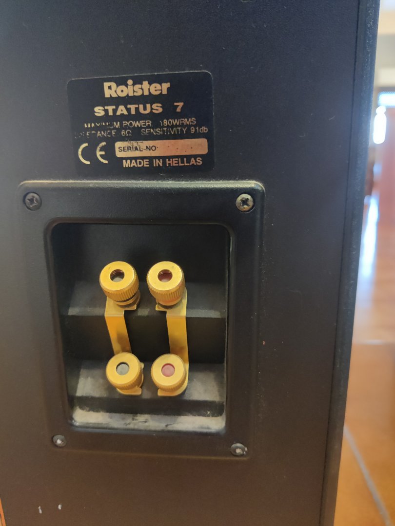

Σβησε τη φωτογραφια γιατι θα τη δει κανενας χαιφιντελιστας και θα παθει τρια απανωτα εγγεφαλικα.
Περα απο την πλακα, το περιμενα αυτο.

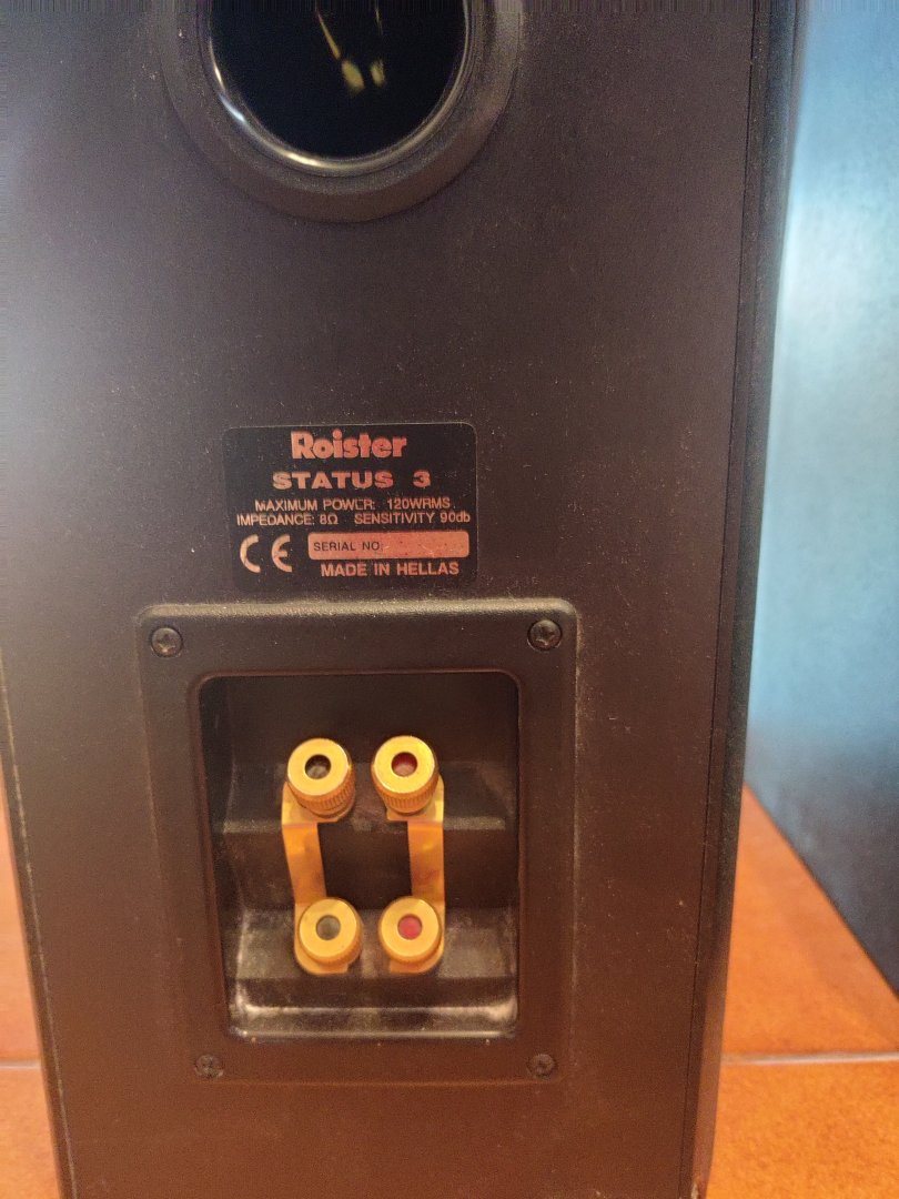

Εχεις τονωσει 12db (3db = διπλασιασμος ισχυος, 6db τετραπλασιασμος ισχυος, 12 db οκταπλασιασμος ισχυος, παλι καλα που τα Roister αντεχουν) τα πριμα, και τα μπασα, περιπου 6db τα μεσουψηλα, και λιγο τα μεσαια.
Πρακτικα εχεις υποχρεωσει τον ενισχυτη σου να φτανει τα ορια του ακομα και σε χαμηλες εντασεις.
Δοκιμασε να βγαλεις το eq off οταν παιζεις σε πολυ υψηλη ενταση, εκει που σου "μπουκωνει" και θα καταλαβεις τι εννοω.

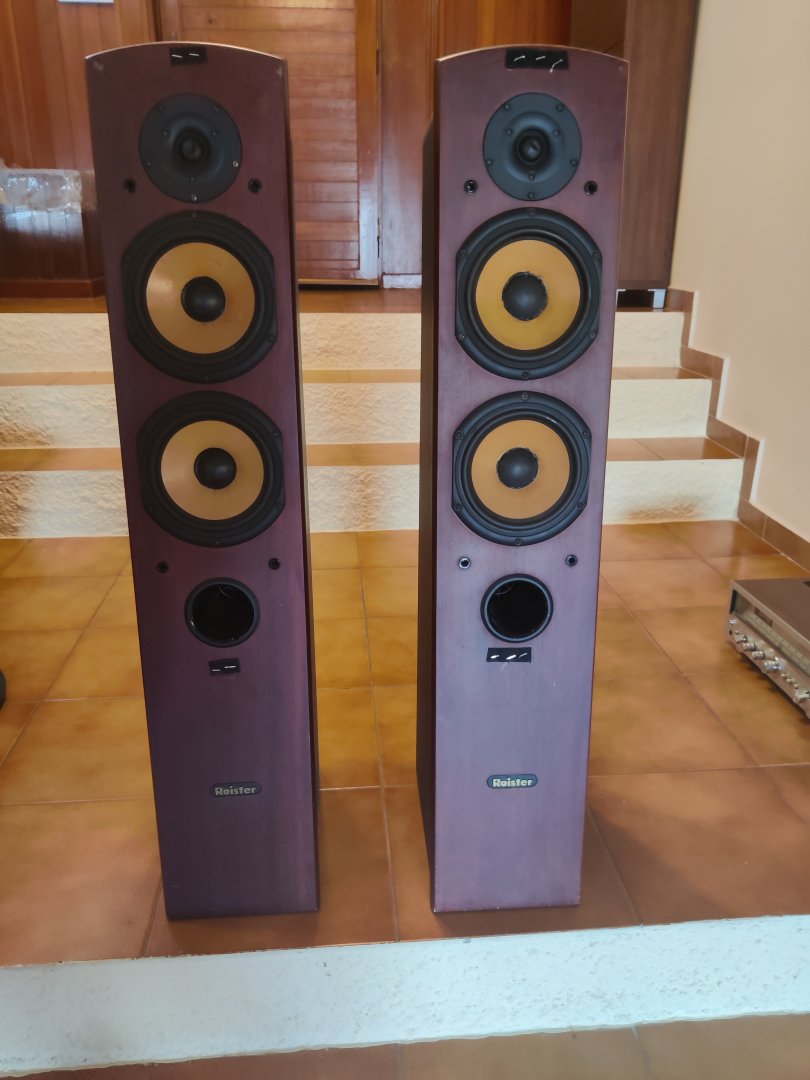

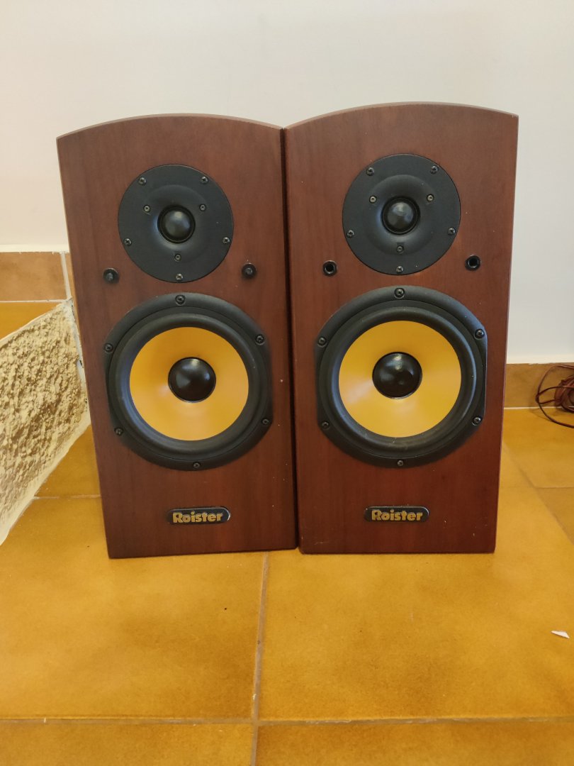

Επίσης ποιο από τα δύο ζευγάρια να καταργήσω σε περίπτωση που πάω προς τον 803?..ποια η γνώμη σου?

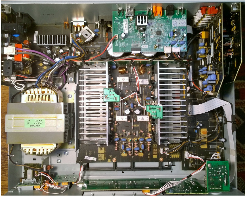

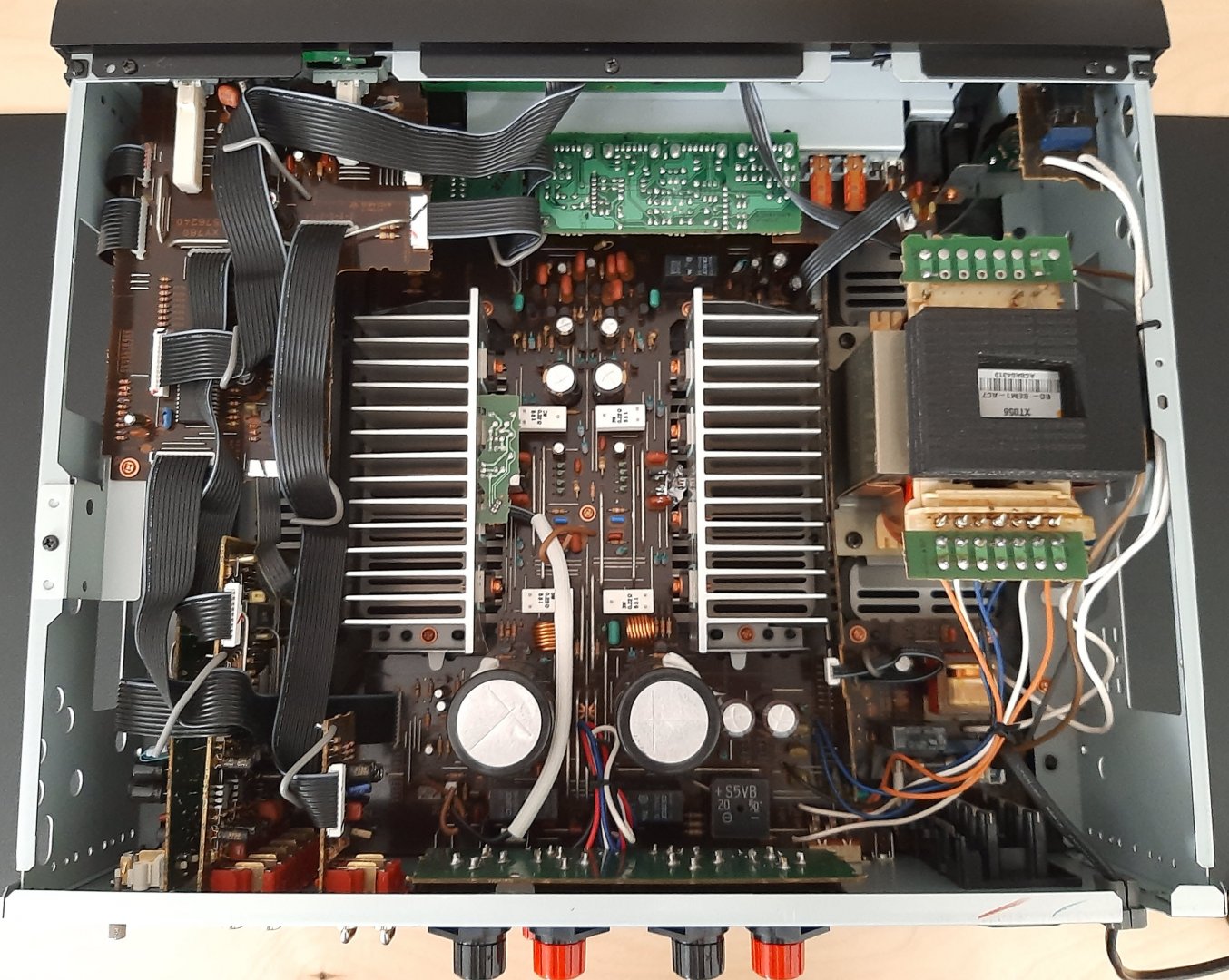

Tελικα οπως το φανταστηκα, 0 803 και ο 701 εχουν το ιδιο ενισχυτικο σταδιο
Αν δεν γνωρίζεις τα ακριβή χαρακτηριστικά του τροφοδοτικού (μετασχηματιστής-πυκνωτές) δεν μπορείς να το πεις . Η διάταξη φαίνεται ίδια,αλλά και ο 501 για παράδειγμα (αλλά με λίγο μικρότερους πυκνωτές και μετασχηματιστή) έτσι είναι...........ή αν θέλεις ο ΑΧ-596, μοντέλο 20+ ετών,που είναι ΙΔΙΟΣ με τον 701 και τον 700. Υπάρχει όμως μια βασική διαφορά......ο 701 έχει καλύτερο phono stage σε σχέση με τον 803.Ο 803 πάντως ειναι ενισχυτής που δεν παράγεται πλεόν ,ο 701 συνεχίζει μετά απο 6-7 χρόνια. Μάλλον κάτι νέο ετοιμάζουν (όχι λόγω του ενισχυτικού σταδίου που παραμένει ίδιο 20+ χρόνια) ,ίσως βελτιωμένη app musicCast,σίγουρα κάποιο νεότερο dac chip,κλπ.
Δε μου μπουκωνει με κλειστό eq....απλά παίζει χαμηλά και μουντά..ακόμα και σε υψηλή ενταση

Αν δεν γνωρίζεις τα ακριβή χαρακτηριστικά του τροφοδοτικού (μετασχηματιστής-πυκνωτές) δεν μπορείς να το πεις . Η διάταξη φαίνεται ίδια,αλλά και ο 501 για παράδειγμα έτσι είναι...........ή αν θέλεις ο ΑΧ-596 πριν 20+ χρόνια. Υπάρχει όμως μια βασική διαφορά......ο 701 έχει καλύτερο phono stage.Ο 803 πάντως ειναι ενισχυτής που δεν παράγεται πλεόν,ο 701 συνεχίζει μετά απο 6-7 χρόνια.
Δεν θα μπω στην διαδικασια αντιπαραθεσης. Το ενισχυτικο σταδιο ειναι το ιδιο. Τα υπολοιπα μπορει να μην ειναι αλλα ελαχιστη σημασια εχει. Το πλεονεκτημα του 803 που προσφερει μεσω YPAO room correction και bass management σε αυτα τα χρηματα εξαλειφει οποιοδηποτε αλλο ηχητικο πλεονεκτημα ισως εχει ο 701 (κατι που δεν ειδα να διαφαινεται καπου στα διαφορα reviews που διαβασα).
Βαλε τωρα στο eq ολα τα ρυθμιστικα στο κεντρο εκτος απο το ρυθμιστικο των 250Hz που θα το βαλεις στο -8 εως-10db και το ρυθμιστικο του 1ΚΗz στο -6 εως -4db και με τον ενισχυτη στο τερμα με την μουσικη που σου αρεσει δες αν χρειαζεται να ανεβασεις το 12K και το 60Hz λιγο, οχι ομως πανω απο +1-2db και δες αν μπουκωνει και τωρα.
Αν παιζει χαμηλα, και δεν παραμορφωνει σημαινει οτι δεν παιζει εξω απο τα ορια του. Αν παιζει δυνατα αλλα παραμορφωνει αυτο σημαινει οτι τον πιεζεις εκτος οριων και κλιπαρει.

Βελε τωρα στο eq ολα τα ρυθμιστικα στο κεντρο εκτος απο το ρυθμιστικο των 250Hz που θα το βαλεις στο -8 εως-10db και το ρυθμιστικο του 1ΚΗz στο -6 εως -4db και με τον ενισχυτη στο τερμα με την μουσικη που σου αρεσει δες αν χρειαζεται να ανεβασεις το 12K και το 60Hz λιγο, οχι ομως πανω απο +1-2db και δες αν μπουκωνει και τωρα.
Ναι οκ θα το δοκιμάσω... το θέμα μου είναι ότι με την αγορά του 803 θα ήθελα να καταργήσω το eq του μίκτη...γενικότερα να τον καταργήσω..αλλά φοβάμαι μην έχω πάλι το ίδιο αποτέλεσμα....
Λοιπόν την έκανα τη ρύθμιση που είπες...τώρα ακούγεται με ανοιχτό το eq...όπως θα ακουγόταν με σκέτο τον ενισχυτή.Και χρειαζεται να τον βάλω σχεδόν τέρμα για να ακουσω
Θα δεις μεγαλη βελτιωση σε πραγματα που δεν ηξερες καν οτι ηθελαν βελτιωση. Ομως η μεγαλυτερη διαφορα θα ερθει απο το subwoofer. Το +12db στα 60Hz ειναι σαφης ενδειξη οτι τωρα ΔΕΝ εχεις μπασο.
Παίζει χαμηλά και ΔΕΝ παραμορφώνει...αλλά σχεδόν τέρμα στην ένταση
Θα κρατησεις τα μεγαλα εννοειται εκτος αν εχουν καποιο προβλημα.
εκτός από το dac και το μικρό τροφοδοτικό για αυτό,που απλά δεν υπήρχαν στον 596.
το ενισχυτικο σταδιο των δυο ενισχυτων ειναι τελειως διαφορετικο σε αντιθεση με το ενισχυτικο σταδιο του 803 που ειναι ακριβως το ιδιο με του 701. Πυκνωτης προς πυκνωτη, πηνιο προς πηνιο, διαταξη, πλακετα ολα καρμπον ιδιο.
Ενισχυτικό στάδιο ειναι μετασχηματιστής,πυκνωτές,στάδιο εξόδου (βασικά). Αν τα προσέξεις σαν διάταξη ,μεγέθη,τιμές είναι ακριβώς ίδια.Τωρα αν περιμένεις μετά από 20 χρόνια να δεις και τα ίδια ακριβώς εξαρτήματα (που είναι από άλλους προμηθευτές),απλά δεν γίνεται.Ο 701 και 803,έχουν τα ιδια γιατί πολύ απλά παράγονται την ίδια περίοδο. Το τελικό στάδιο όμως των ολοκληρωμένων της yamaha (της προσιτής σειράς) δεν έχει ουσιαστικά αλλάξει.
Αν παιζοντας πιο δυνατα αρχιζει η παραμορφωση αυτο σημαινει οτι ξεπερασες τα ορια του ενισχυτη. Αν η ενταση που πιανει χωρις παραμορφωση σου πεφτει λιγη, τοτε θες και πιο δυνατο ενισχυτη αλλα πιθανοτατα και πιο ευαισθητα ηχεια μια που ο νεος ενισχυτης θα σου δωσει το πολυ 3db παραπανω (υποθετω οτι με τις προδιαγραφες του 530 να μιλανε για 2Χ75W με δυο καναλια οδηγουμενα θα παιρνεις τουλαχιστον 4Χ40W με 4 καναλια οδηγουμενα και ο 803 βγαζει γυρω στα 2X140W αλλα θα παιζουν δυο ηχεια λιγοτερα).
