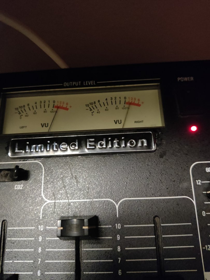

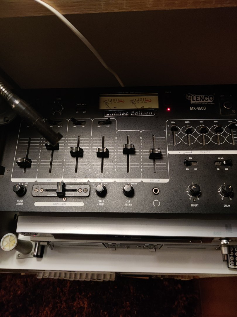

Αυτός είναι ο μικτης
Θα έχει διαφορά λέτε το phono stage πχ του 803 από ένα εξωτερικό?
Από ότι είδα η Lenco βγάζει consumer ηχητικά όπως κλώνους πικάπ κτλ. Εδώ μάλλον έχουμε βρει τον πρώτο αδύναμο κρίκο.

Το ποτενσιομετρο απο τον μικτη δεν το εχεις στο τερμα? Αν το βαλεις στο τερμα αυξανει η ενταση χωρις παραμορφωση?
Το master λες η το κανάλι?
Αν λες το κανάλι..και πάνω να το πάω...οκ ανεβαίνει η ένταση..όχι δε παραμορφώνει.
Καλα αυτο φαινοταν απο την αρχη.
Συμφωνώ..και γι'αυτό θέλω να τον καταργήσω
1.835
2.291
Και το μαστερ και το καναλι. Ειναι προφανες οτι ο μικτης δεν εχει αρκετα υψηλη ταση εξοδου οποτε πηγαινε τον μεχρι το τερμα και στο μαστερ και στο καναλι και κανε το πισω μονο αν παραμορφωνει.
Peak άρει ναι...
1.835
2.291
Και το EQ εκει που σου ειπα. Μην δινεις + τουλαχιστον για αρχη. Ξεκινα με αφαιρεση μονο οπου θες για να αφαιρεσεις μουνταδα και οχι για να προσθεσεις λαμπροτητα και προσθεσε db μονο αν θες κι αλλο σε καποια συχνοτητα αλλα οχι πανω απο 1-2db.
Peak άρει ναι...
Θα το κατεβασεις οσο χρειαζεται για να μην peak-αρει. Προφανως δεν επαρκει η ταση εξοδου πριν φτασει στο οριο του.
Οταν λες peak-αρει, εννοεις οτι βλεπεις τα Vu μετρα να πηγαινουν στο κοκκινο η ακους και παραμορφωση?
Αν το θεμα ειναι μονο τι βλεπεις, αγνοησε το. Το τι ακους εχει σημασια.

Με το eq εκεί που μου είπες και με τέρμα κανάλι και μάστερ..δε πικάρει...
Είναι όμως σα να μη παίζει eq...ανοίγω μεν τον ενισχυτή σε μεγαλύτερη ένταση και όντως δίνει καλύτερα...αλλά αν κλείσω το eq...είναι μια η αλλη.
Καταλαβαίνω eq...ΜΟΝΟ όπως το είχα...
1.835
2.291
Κρατα σαν βαση αυτη τη ρυθμιση (με το ρυθμιστικο των 250Hz στο -8db και το ρυθμιστικο του 1ΚHz στο -3db και ανεβασε λιγο το 60Hz και το 12K για να ερθεις στην ιδια ισοσταθμιση περιπου με πριν. Μεχρι εκει μπορεις να πας.
Πριν ακουγες διαφορα γιατι παντα μας φαινεται καλυτερο οτι ακουγεται δυνατοτερα. Ειναι κανονας της ψυχοακουστικης, δεν σημαινει ομως οτι οντως ειναι καλυτερα. Ειναι καθαρη ψευδαισθηση.
Πριν ειχες και παραμορφωση, ενω τωρα δεν εχεις πραγμα που ειναι το ζητουμενο.
Και οσο προχωραμε στην εξιχνιαση του προβληματος τοσο πειθομαι περισσοτερο οτι πριν απο οτιδηποτε αλλο, χρειαζεσαι ενα subwoofer (τουλαχιστον ενα). Ακομα και με αυτον τον ενισχυτη, ακομα και αν δεν εχει High Pass.
Kαι μονο που δεν θα χρειαζεται να δωσεις +12db στα μπασα απο τον ηδη αδυναμο ενισχυτη σου στα ηχεια που δεν εχουν μπασα, η διαφορα θα ειναι χαοτικη.
