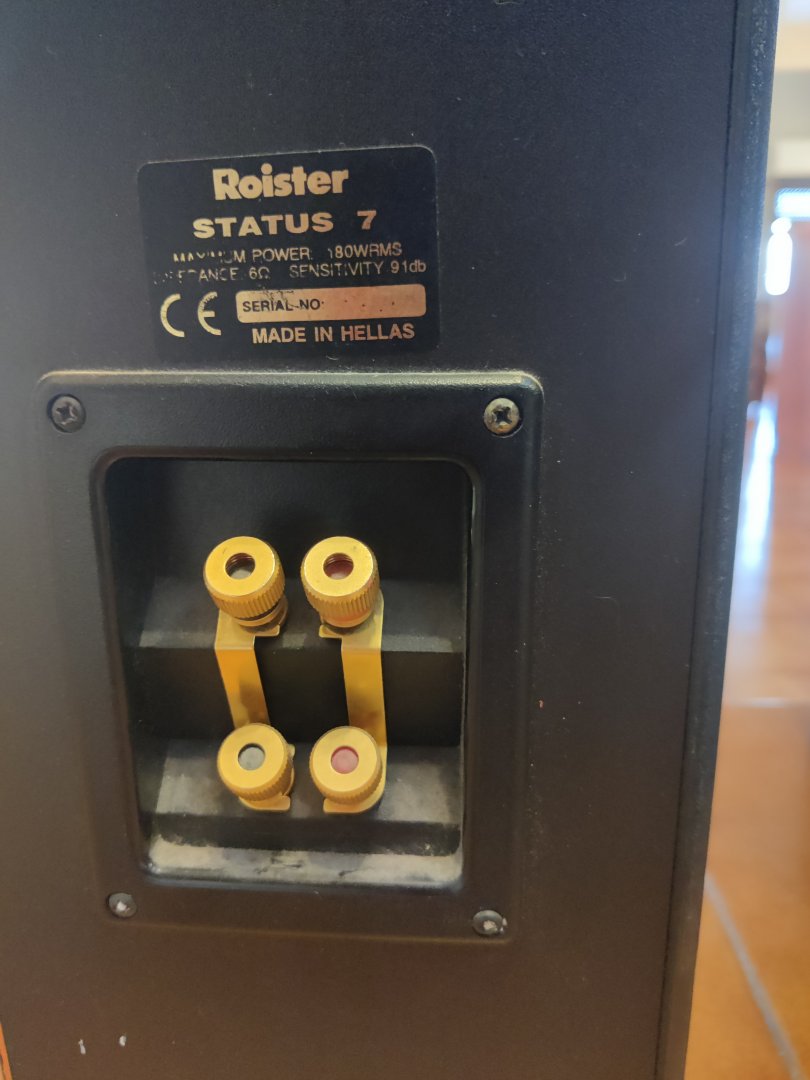

Έτσι είναι συνδεδεμένα..σε κάθε ηχείο οι δύο επάνω οριζόντιες μπορνες φευγουν καλώδια και πάνε ενισχυτή.
Δεν λεω αυτο.

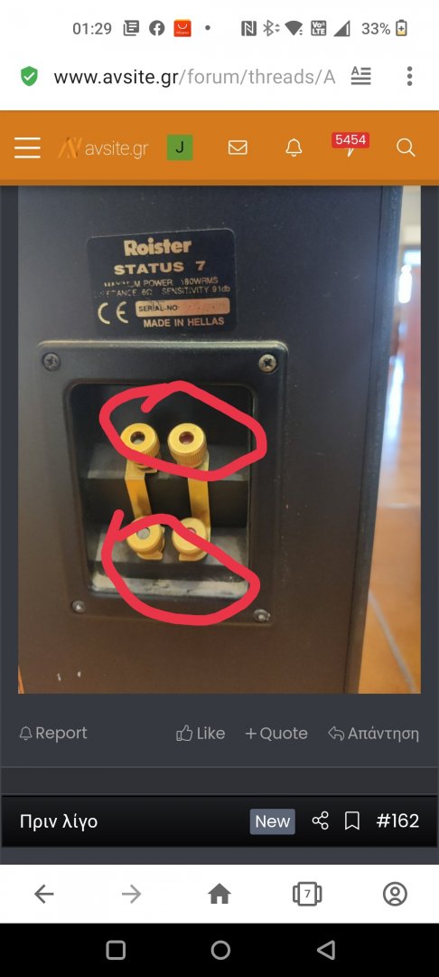

Λεω τα καλωδια που τωρα πανε στα πανω ηχεια, να πανε στα κατω ηχεια και να συνδεθουν στο δευτερο ζευγαρι υποδοχες που εχουν τα ηχεια (αφου πρωτα αφαιρεσεις τα ελασματα που συνδεουν τις υποδοχες)
Bλεπεις τις 4 υποδοχες που συνδεονται μεταξυ τους με ενα ελασμα? βγαζεις το ελασμα και τροφοδοτεις ξεχωριστα τις κατω υποδοχες με το καλωδιο που ηταν συνδεδεμενο και πριν, και τις πανω υποδοχες με το καλωδιο που πριν τροφοδοτουσε τα πανω ηχεια.
Αυτο λεγεται διενισχυση.

Λεω τα καλωδια που τωρα πανε στα πανω ηχεια, να πανε στα κατω ηχεια και να συνδεθουν στο δευτερο ζευγαρι υποδοχες που εχουν τα ηχεια (αφου πρωτα αφαιρεσεις τα ελασματα που συνδεουν τις υποδοχες) View attachment 273333
Α μάλιστα..καταργω δηλαδή τα επάνω και φεύγουν τα καλώδια τους πηγαίνοντας στις δύο διαθέσιμες μπορνες των κατω...ένα και ενα...τι θα κερδίσω με αυτό όμως ηχητικά....στον ενισχυτή δε θα απελευθερωθεί από πίσω κάτι...
Στη κάτω σειρά θα μπουν τα καλώδια των επανω ηχείων.
Διενυσχιση...οκ και τι κερδίζω με αυτό τον τρόπο?
Φυσικα και κερδιζεις.
Ο ενισχυτης σου εχει 5 ενισχυτικα σταδια και ενα τροφοδοτικο για ολα.
Οταν λειτουργει σαν δικαναλος αποδιδει οσα W μπορουν να δωσουν τα ενισχυτικα σταδια αρκει να μπορει το τροφοδοτικο να ανταπεξελθει. Το τροφοδοτικο, επειδη ειναι φτιαγμενο να μπορει να ανταπεξελθει με 5 καναλια σε πολυκαναλη λειτουργια, φτανει και με το παραπανω για να αποδωσουν τα ενισχυτικα σταδια ολη τους την ισχυ.
Ετσι σε δικαναλη λειτουργια εχεις 2Χ75W στα 8Ωμ (θα παραμεινω στα 8ωμ αφου δεν μας ενδιαφερουν τοσο τα απολυτα νουμερα, μας ενδιαφερει περισσοτερο ο συσχετισμος)>
Οταν ομως οδηγουνται ολα τα καναλια ταυτοχρονα (κατι που δεν συμβαινει στον πολυκαναλο ηχο γιατι δεν παιζουν ολα τα καναλια το ιδιο περιεχομενο ταυτοχρονα, συμβαινει ομως οταν χρησημοποιεις τον ενισχυτη ως δικαναλο με την επιλογη 5 channel stereo) τοτε η ισχυς πεφτει γιατι δεν μπορει να ανταπεξελθει το τροφοδοτικο και γινεται κατα προσεγγιση 5Χ40W στα 8 ωμ.
Με 4 καναλια οδηγουμενα ταυτοχρονα (οπως κανεις εσυ τωρα) υπολογιζω να δινει περιπου 4Χ50W στα 8 ωμ.
Ηδη τα 4Χ50W ειναι περισσοτερα απο τα 2Χ75W (200W vs 150W) ομως αν οδηγεις ξεχωριστα τα γουφερ και ξεχωριστα τα τουιτερ, λογω του οτι οι 4 ενισχυτες δεν θα μοιραζονται το ιδιο φορτιο, θα μπορεις να εχεις πρακτικα ολη την ισχυ που μπορει να δωσει ο ενισχυτης στα γουφερ (2Χ75W) και τα αλλα δυο καναλια να δωσουν χωρις ζορι οσα W ζητησουν τα τουιτερ (πιθανοτατα οχι πανω απο 25W αλλα θα μπορει να δωσει ακομα και 2Χ50 αν χρειαστει αν εκεινη τη στιγμη δεν τραβαει ολη την ισχυ το μπασο).
Ως αποτελεσμα θα μπορουν πλεον τα γουφερ να παρουν την παραπανω ισχυ οταν την ζητανε χωρις να περιοριζονται τα τουιτερ τα οποια ετσι κι αλλιως καταναλωνουν λιγοτερη ισχυ.

Και όλο αυτό...πριν συνδέσω ένα sub...μπορώ να το δοκιμάσω αύριο ας πουμε.. ηχητικά και μόνο...να το ακούσω συνεδεμένο έτσι σα διενυσχιση?.Και έτσι θα οδηγηθούν ξεχωριστά γουφερ και Τουίτερ?...πράγμα που δε γινόταν ως σήμερα...
Φυσικα. Αλλα αυτο δεν θα κανει κατι με το +12db που εχεις στα 60Hz. Αυτο θα παραμεινει ως το μεγαλυτερο προβλημα.
Μην ξεχασεις να αφαιρεσεις το ελασμα που συνδεει τις υποδοχες μεταξυ τους.
