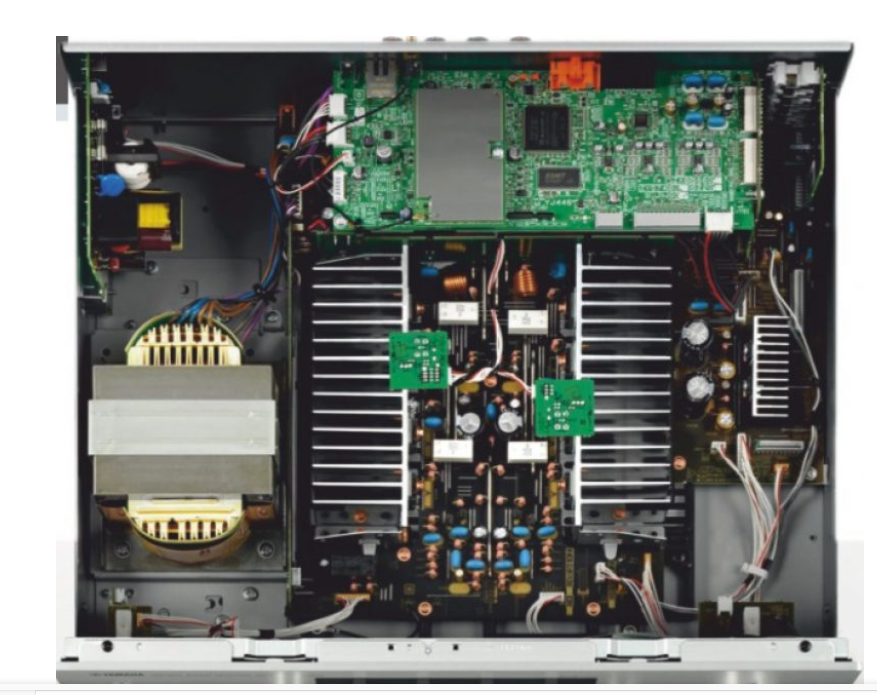

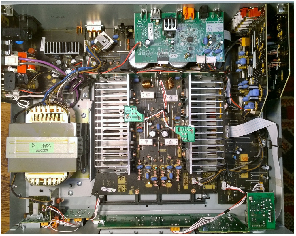

Tελικα οπως το φανταστηκα, 0 803 και ο 701 εχουν το ιδιο ενισχυτικο σταδιο

Οταν ο ενισχυτης δεν εχει τα απαραιτητα εργαλεια για την ρυθμιση των ηχειων και του subwoofer υπαρχουν εξωτερικες συσκευες που μπορουν να το κανουν αλλα δεν κανουν για ολες τις περιπτωσεις και κοστιζουν.
Ο 803 εχει οτι χρειαζεται.
