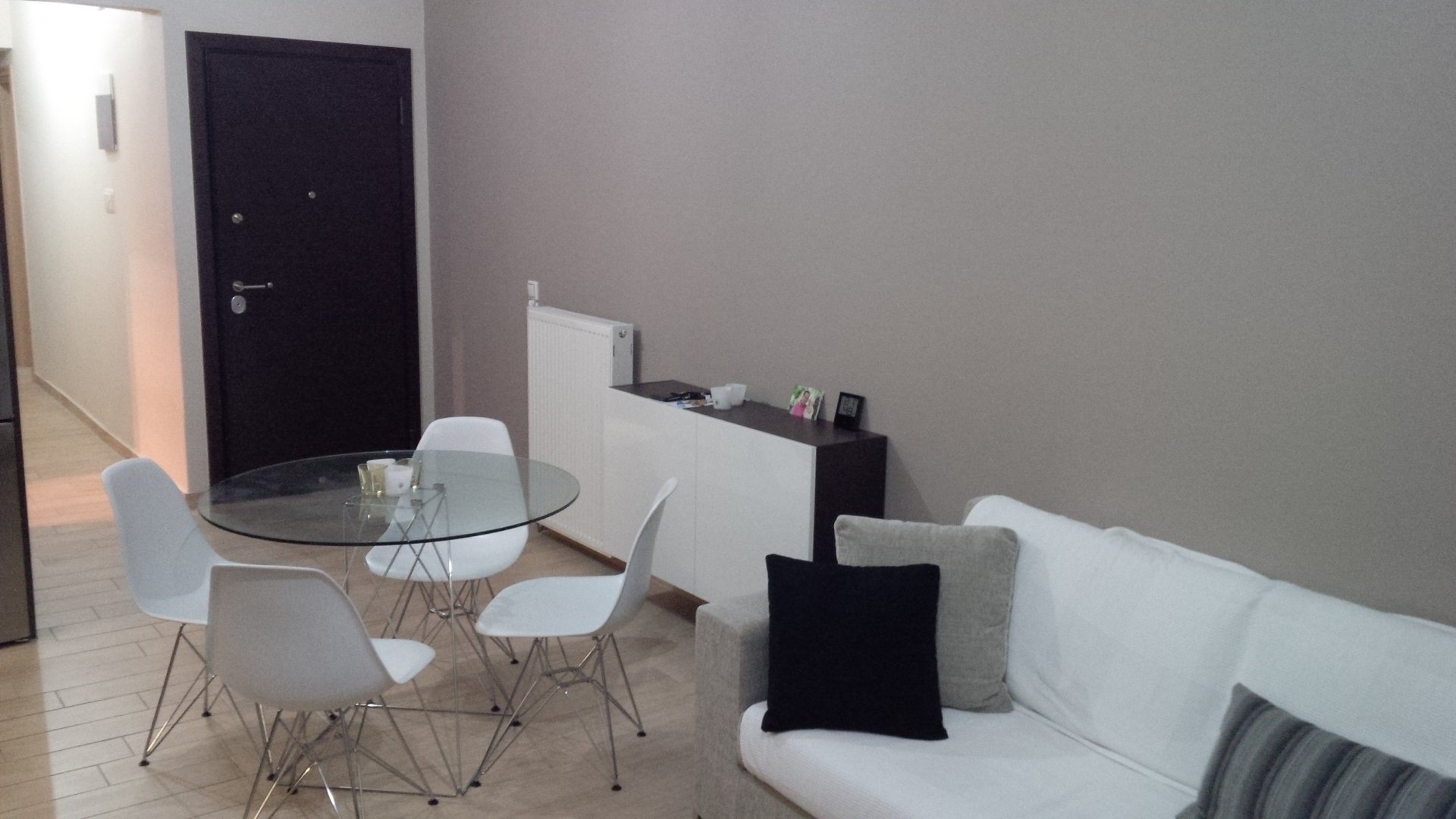

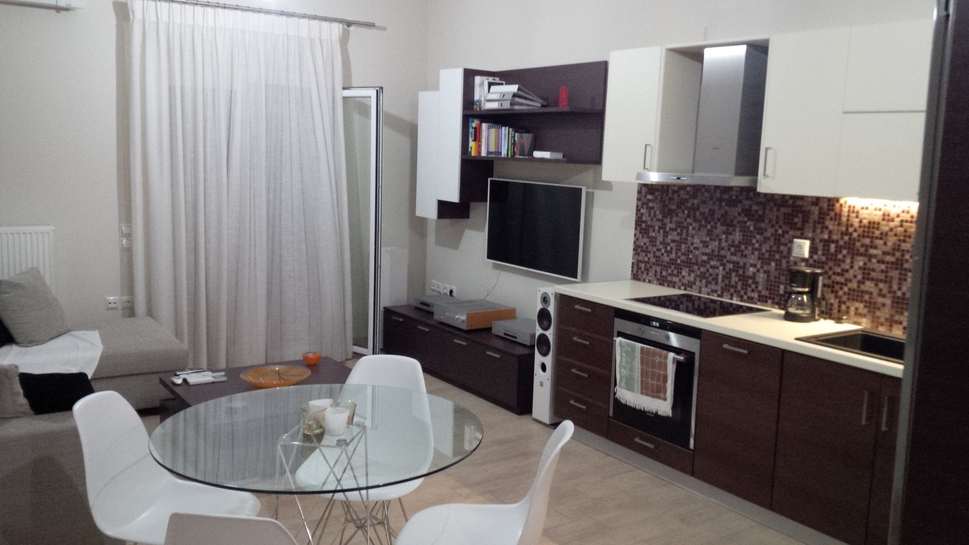

Αυτό που θα έπρεπε (και ίσως να μπορούσε) να γίνει πριν από οτιδήποτε κανονικά θα ήταν φροντίδα του χώρου. Βάζω κάποιες φωτογραφίες για να δείτε για τι μιλάμε και αν έχετε κάποιες προτάσεις θα χαρώ να τις ακούσω.
Μπορούν να γίνουν και μετρήσεις αν πιστεύετε ότι θα βοηθήσουν.
Ευχαριστώ πολύ!

Γιατί ηχεία βάσης; Έτσι πως βλέπω την διακόσμηση καλύτερα μοιάζουν τα δαπέδου
Γιατί θα μείνουν κενοί οι χώροι δίπλα στο μπουφέ και θα μπορεί να χώνει παιχνίδια ο μεγάλος (4 χρονών) ο οποίος ανάβει τα μηχανήματα για να ακούσει μουσική.
Επίσης σκεφτόμουν μήπως ξεκολήσει από τη γωνία το αριστερό και σωθεί τίποτα.

Δυστυχώς η διαμόρφωση του χώρου είναι τέτοια που δεν θα πετύχεις καλό αποτέλεσμα και με ηχεία βάσης. Τα zensor 5,είναι δαπέδου,αλλά μικρά σε όγκο,απλά τα κακόμοιρα ασφυκτιούν εκεί που είναι χωμένα. Αν έχεις χρόνο για πειραματισμούς,δοκίμασε να τα σηκώσεις λίγο από το πάτωμα (είναι χαμηλά έτσι και αλλιώς),με κάποιο υλικό ακουστικά αδρανές.Αν έβαζες και κάποια ηχοαπορροφητικά πίσω και πλάι από τα ηχεία και τα τραβούσες και λίγο πιο μπροστά.Σε καμία περίπτωση μην αγοράσεις άλλα ηχεία όμως,θα σώσεις χρήματα χωρίς ουσιαστική βελτίωση.

Βάζοντάς τα πιο μπροστά όντως ακούγονται καλύτερα (μικραίνει και η απόσταση βεβαίως) αλλά αυτή η λύση δεν είναι εφικτή γιατί υπάρχει μια μπαλκονόπορτα εκεί μπροστά.
Το πιο ψηλά δεν το έχω δοκιμάσει αλλά δεν μπορεί να γίνει ούτε σαν δοκιμή.

Την είδα την μπαλκονόπορτα, έχεις ένα περιθώριο 15 εκατοστά (όσο μπορώ να δω από την φώτο). Το πιο ψηλά γιατί δεν γίνεται. Πάρε 4+4 τόμους από μια εγκυκλοπαίδεια (στο πατρικό σου θα έχει ξεμείνει μια σίγουρα) και απλά κανε μια δοκιμή. Αν έχει αποτέλεμα μετά αγοράζεις δύο χαμηλές βάσεις.

Τα ηχεία μη τα αδικείς είναι καλά για τη κατηγορία τους και όμορφα στο χώρο σου ίσως δε σε βοηθάει η διαρρύθμιση σου το καταλαβαίνω και δε μπορείς να κάνεις και πολλά πράγματα.
Με ηχεία βάσης δε θα καταφέρεις αλλαγή.
Δοκίμασε κάποιες συμβολές που σου αναφέρει ο @tanto, π.χ. δε φαίνεται αν στα ηχεία σου έχεις ακίδες.

Κι εγώ έχω τη μικρή να τρέχει σαν τρελή μέσα σε όλο το σπίτι ( τί στο καλό, αμόλυδβη 100 οκτανίων τη ταίζει η μάνα της? :p ) και φυσικά δεν μπορώ να έχω τα ηχεία μόνιμα μακριά απο τον τοίχο τόσο για το παιδί, όσο και επειδή κι εγώ έχω μπαλκονόπορτα κοντά. Για χάρη του ισόπλευρου τριγώνου και της τήρησης των κατάλληλων αποστάσεων, έχω σημειώσει στο πάτωμα δύο θέσεις για τα ηχεία, μια η "optimal" με ακρίβεια χιλιοστού ως προς τη θέση ακρόασης και μια πάλι συμμετρική, χωρίς τις κατάλληλες αποστάσεις μεν, αλλά child friendly ( κολλητά στον τοίχο δηλαδή, ίδια μεταξύ τους απόσταση, αλλά μεγαλύτερη ως προς τη θέση ακρόασης ).
Εννοείται ότι δεν μου ήρθε η επιφοίτηση του Αγίου Πνεύματος, το είδα κι εγώ σε άλλο σπίτι. Αν αποφασίσεις να κάνεις το ίδιο, βοηθά η χρήση πολύερδου μηχανικού μολυβιού ( όχι στρογγυλού δηλαδή ).

Έχω δύο μικρές ISO acoustics θα μπορούσα προσωρινά να τις βάλω.
