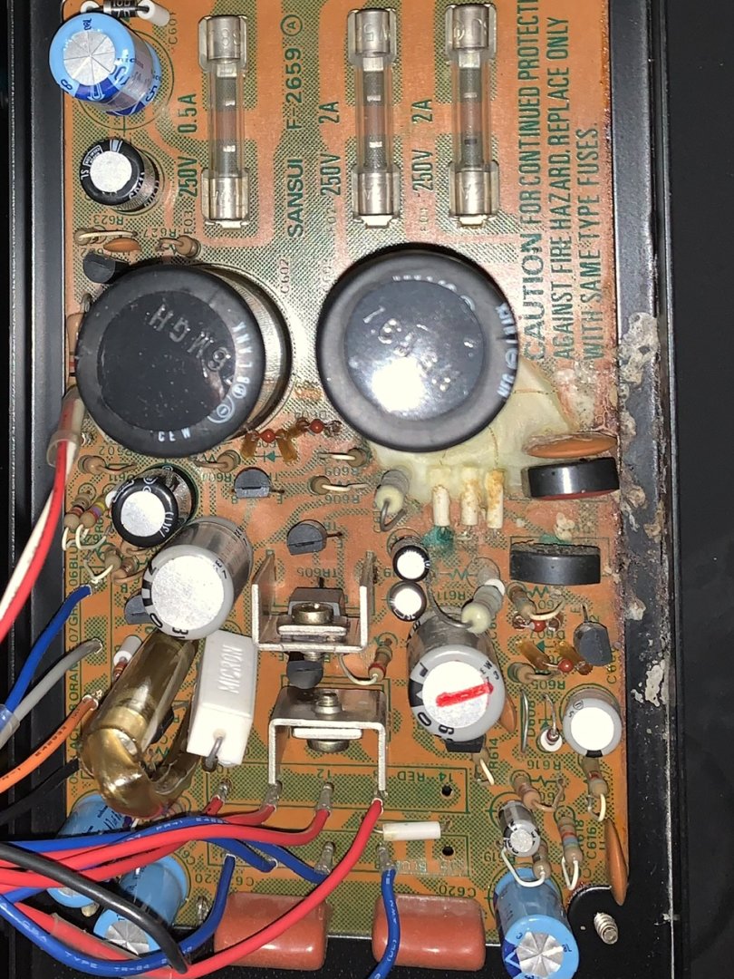

Με βάζεις σε υποψίες γιατί αν δεις στην πλακέτα του τροφοδοτικό εχει ασφαλειες για 250V κι ας μην έχει κανέναν από τους 3 γνωστούς τρόπους επιλογής τάσης της sansui

Όπως αυτόν που έβαλες αλλά πάρε από Γιατρά όχι από εκεί που δείχνεις
Βγάλε φωτό από τις ασφάλειες και πίσω και τον Μ/Τ για να δούμε αν έχει αναμονή για 230v

Με βάζεις σε υποψίες γιατί αν δεις στην πλακέτα του τροφοδοτικό εχει ασφαλειες για 250V κι ας μην έχει κανέναν από τους 3 γνωστούς τρόπους επιλογής τάσης της sansui View attachment 325998
Αν δεις στα service manuals στο HiFi Engine, στη σελ 9 πχ του CA-2000 λέει ασφάλειες 250V-1A (για 220-240) και 250V-2A (για 100-120).
Επίσης λέει και για voltage selector plug & socket.
Και αφορά το F-2659 part, σαν αυτό της φωτό
