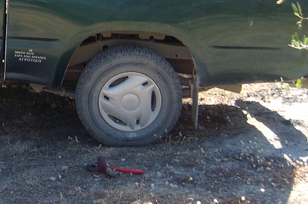

Αλλαγη ελαστικων (διαστασης) .
507
603
2500cc , 87hp πετρελαιο
Μεινε στις διαστασεις που εχεις, το μονο που θα καταφερεις με πιο φαρδυ ελαστικο εφοσον δεν εισαι 4Χ4 ειναι να εχεις πιο βαρυ τιμονι, ασε που αναγκαστικα πας σε 15αρα ζαντα απο 195 και πανω.

Πίσω θα τα τοποθετήσει.
Σίγουρα έχεις 14" ζάντες, γιατί παντού αναφέρουν 15" με 195/80/15.
Ποιός είναι ο κωδικός του μοντέλου; Κάτι σαν RZN152H.

οπως ειπα και παραπανω μιλαω μονο για τα πισω λαστιχα και κινητηριους τροχους

πηγα και ξανακοιταξα ,ο κωδικος πανω στο λαστιχο ειναι 195R14C
το μοντελο πρεπει να ειναι αυτο που λες η' κατι σαν αυτο (θα κοιταξω μετα την αδεια ...) το δικο μου βεβαια ειναι τιμονι αριστερα ,χωρις ζωνες πισω (....) και σαφως πιο λασπωμενο (μεσα-εξω) :D

ΥΠ ΟΨΙΝ ΟΤΙ ΑΛΛΟ ΤΟ 195/80-15 ΚΑΙ ΑΛΛΟ ΤΟ 195R14C OΠΟΥ ΤΟ C ΔΗΛΩΝΕΙ ΟΤΙ ΤΑ ΛΑΣΤΙΧΑ ΑΥΤΑ ΕΙΝΑΙ CARGO ΓΙΑ ΒΑΡΥ ΦΟΡΤΙΟ ΚΑΙ ΕΙΝΑΙ ΠΑΝΣΚΛΗΡΑ ΟΚΤΑΛΙΝΑ ΚΑΙ ΟΧΙ ΕΞΑΛΙΝΑ ΟΠΩΣ ΤΑ ΠΡΩΤΑ.
ΕΚΤΟΣ ΑΠΟ ΤΗΝ ΔΙΑΦΟΡΑ ΤΗΣ ΖΑΝΤΑΣ ΒΕΒΑΙΑ.

Θελω (επειδη γενικα κυκλοφωρω σε αγροτικους δρομους,χορταριασμενους με λασπες και σκονες - περιστασιακα μπαινω και σε κανα χωραφι) να εχω καλυτερο πατημα στο εδαφος.

Ακόμη και στην περίπτωση που το έδαφος είναι ομαλό (προφανές, αν καταπολεμάς τα ζιζάνια με χημικά - ας πούμε με το roundup ή κάτι ανάλογο, δηλαδή το χώμα δεν είναι οργωμένο), 10 ή 20 χιλιοστά φαρδύτερο λάστιχο δεν σε σώζει, αν πέσεις στην περίπτωση (ο ένας τροχός σχεδόν στον αέρα), αφού το αυτοκίνητο δεν έχει μπλοκέ διαφορικό - έχει; Βάλε την ίδια διάσταση, άντε και με λίγο βαθύτερο τακούνι. Εφέτος, που στο Πήλιο είχαμε πάρα πολλές βροχές, έκατσε η στραβή και το φορτηγό κόλλησε μέσα στο κτήμα, και παραλίγο να κολλήσει κι ένα 4x4 Navara που ήρθε να μας τραβήξει. Το παρατήσαμε φορτωμένο και το ξεκολλήσαμε μόνο του την επομένη. Βέβαια, το κτήμα είναι οργωμένο, (δεν χρησιμοποιούμε ζιζανιοκτόνα, μόνον όργωμα και τσάπα, να πέφτει και η χοληστερίνη).

ειναι φορες που θες ενα κλικ περισσοτερο (η' ετσι νιωθεις) για να ξεκολλησεις ... αυτο παω να βρω με τα λαστιχα ,τουλαχιστον να ησυχασω οτι εχω κανει οτι μπορουσα ...
(εγω δεν οργωνω ... παιρνω το χορτοκοπτικο και τα κανω γκαζον !)

ΜΕ ΤΑ ΦΟΥΛ ΤΡΑΚΤΕΡΩΤΑ ΠΟΥ ΣΟΥ ΕΙΠΑ ΔΕΝ ΘΑ ΚΟΛΑΣ ΑΡΚΕΙ ΝΑ ΒΑΛΕΙΣ ΔΥΟ ΣΑΚΙΑ ΑΜΜΟ ΠΙΣΩ-ΠΙΣΩ ΣΤΙΣ ΓΩΝΙΕΣ ΤΗΣ ΚΑΡΟΤΣΑΣ ΟΤΑΝ ΕΙΝΑΙ ΛΙΓΟ ΦΟΡΤΩΜΕΝΟ Η ΚΑΘΟΛΟΥ.

θα σου πρότεινα να μεινεις στην διάσταση που εχεις ήδη..
φυσικα ξερουν στο κτεο αλλα ενα και 2 νουμερα δεν θα σου πουν τιποτα...
υπαρχει ταμπελακι που σου λεει την διασταση που ειχε επανω καινουριο το αμαξι και μια ακομη που μπορεις να φορεσεις και καλα για να νομιζεις οτι εκανες ενα βημα εμπρος,μα το μονο που θα καταφερεις ειναι να αλαξεις μονο το...βημα..

νομιζω πως η λυση ειναι αυτα που προτεινει ο tigergreg ... τα φοραω χειμωνα να κανω τις δουλειες μου λιγο πιο ανετα και τα αλλαζω οταν τελειωνω (ισως) ... αν αντεξω οικονομικα κατι τετοιο (δυο ζευγαρια )... βλεπω να πηγαινουν απατα τα χα'ι'φιντελικα μου ονειρα (σνιφ):(

Τελικα κατεληξα σ' αυτα και βρηκα την υγεια μου :).Εξαιρετικα ακομα και στην ασφαλτο - συμφωνα με τα δεδομενα που αναφερθηκαν παραπανω.
(για οσους εχουν παρομοιες ανησυχιες...)
