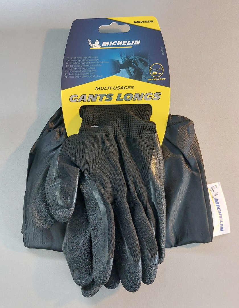

Μεγάλα γάντια να περνάνε πάνω από τα μανίκια. Μέχρι αγκώνες ακόμα καλύτερα. Έχει κανείς; Έχουμε καμία δοκιμασμένη λύση ή κατάστημα; Μέχρι την Ηλιούπολη, άντε Δάφνη.
δεν τα έχω χρησιμοποιήσει όπως έγραψα

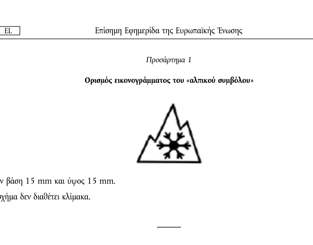

Σχετικά με την υποχρεωτικότητα των αλυσίδων, τα ΜΜΕ λένε ότι τους έρθει και επιμένουν και από πάνω.
Τι αναφέρει η νομοθεσία.
"2. Για την επίτευξη του σκοπού αυτού επιβάλλεται στους ιδιοκτήτες των αυτοκινήτων όλων των κατηγοριών, η υποχρέωση εφοδιασμού των οχημάτων τους με αντιολισθητικές αλυσίδες ή άλλα ανάλογα αντιολισθητικά μέσα, προδιαγραφών σύμφωνα με το άρθρο 2 της παρούσας και εφόσον το όχημα δεν φέρει ειδικά ελαστικά. Για τις ανάγκες της παρούσας:
α. Ως «αντιολισθητικά» νοούνται οι αντιολισθητικές αλυσίδες ή άλλα ανάλογα αντιολισθητικά μέσα.
β. Ως ειδικά ελαστικά (χιονολάστιχα) νοούνται τα ελαστικά για χρήση σε συνθήκες χιονόπτωσης δηλαδή εκείνα που φέρουν την ειδική σήμανση του «αλπικού» συμβόλου όπως υφίσταται στο Προσάρτημα 1 του Παραρτήματος 7 του Κανονισμού 117 της Οικονομικής Επιτροπής των Ηνωμένων Εθνών για την Ευρώπη (ΟΕΕ/ΗΕ) και χαρακτηριστικό M+S."
