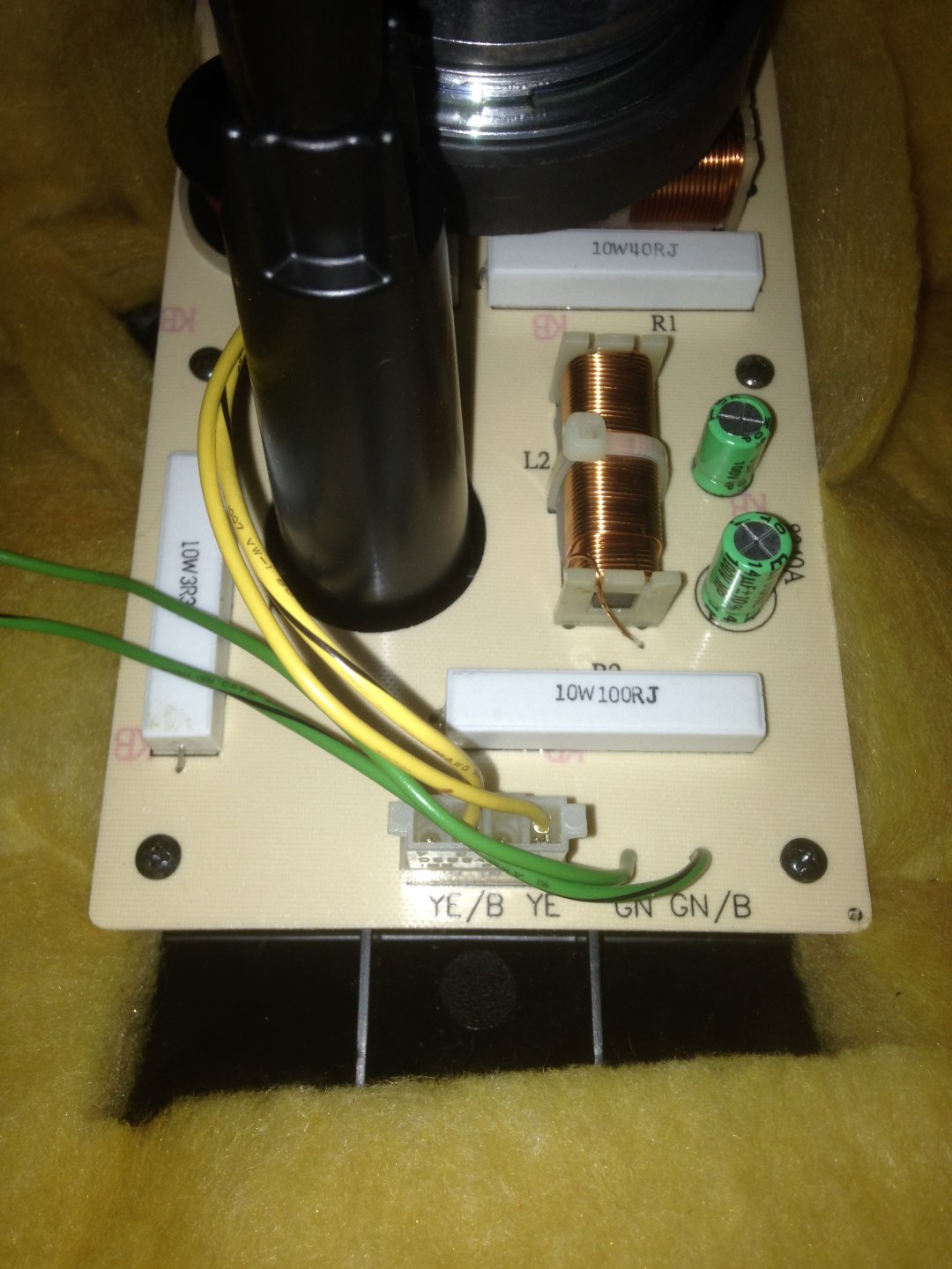

Αναβάθμιση cross σε jbl 8340a

Kλασικα σιγουρα οπου υπαρχει πυκνωτης σε σειρα και ειναι ηλεκτρολυτικος αντικατασταση με MKT ή ΜΚΠ. αλλα θελει μετρηση καθε πυκνωτης στις χωριτικοτητες και την αντισταση..
Εννοείς να μην βάλω τις τιμές που αναγράφουν ήδη?

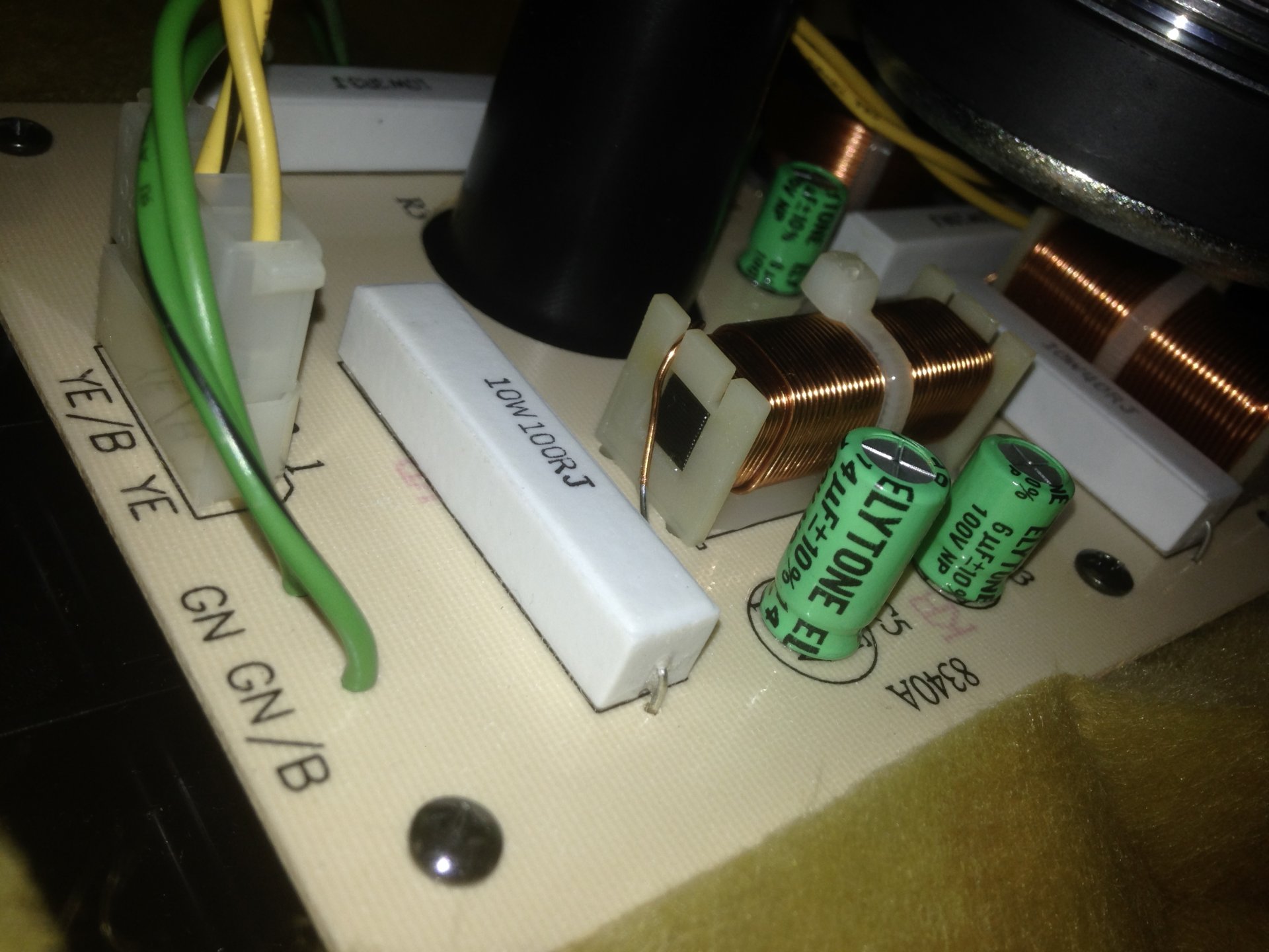

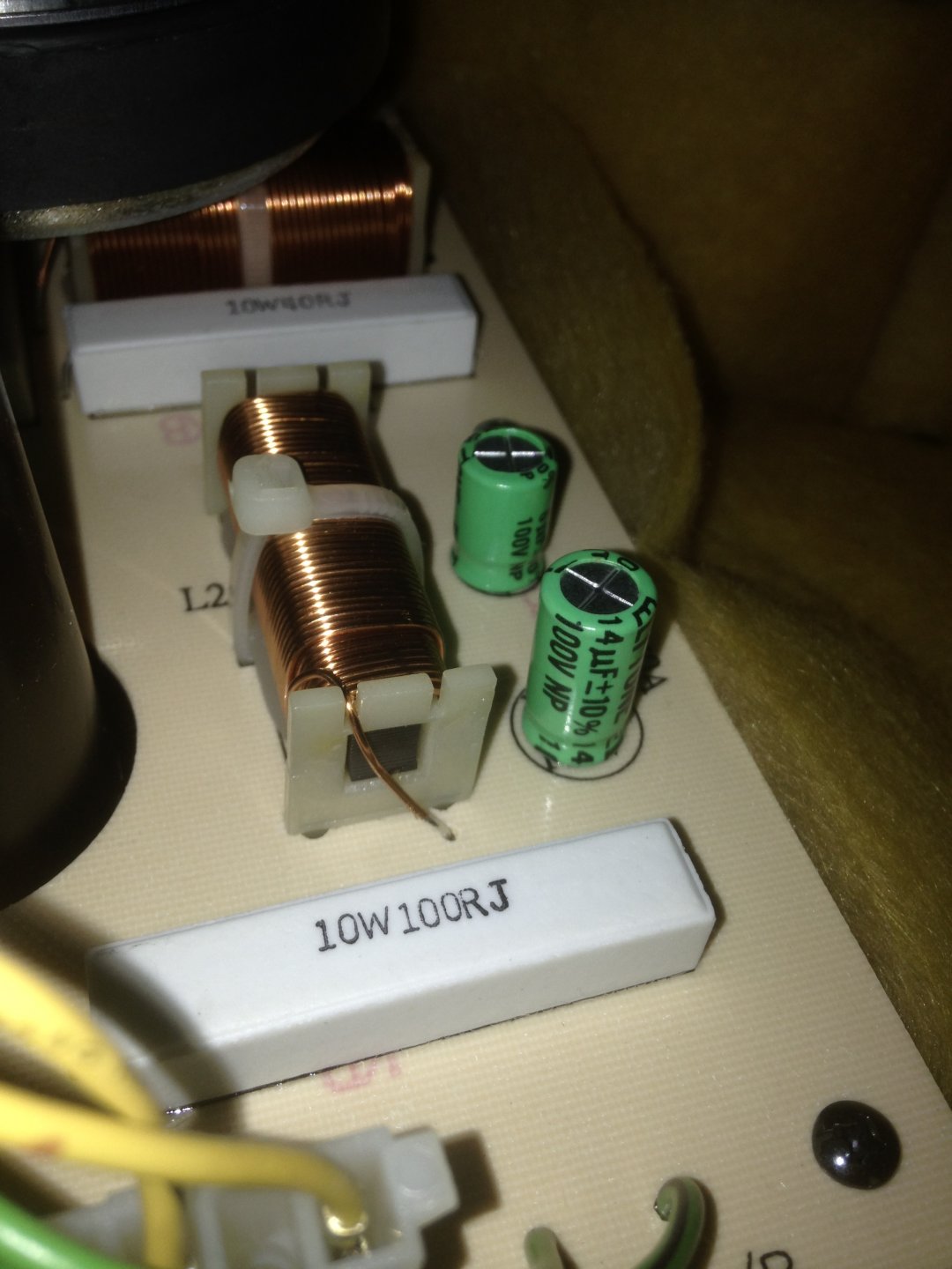

Οι πυκνωτές που φοράει είναι οικονομικοί ηλεκτρολυτικοί, άρα και χαμηλής ποιότητας για ήχο.
Αν μαντεύω σωστά από τις φωτογραφίες, είναι τρίτης τάξης στον τομέα των υψηλών, που σημαίνει δύο πυκνωτές εν σειρά με το σήμα.
Αυτό σημαίνει πως αν τους αντικαταστήσεις με καλύτερης ποιότητας θα αυξηθεί η στάθμη του κλάδου, άρα θα αλλοιωθεί η τονική ισορροπία του ηχείου.
Δεν υπάρχει απλό βγάλε-βάλε. Θέλει μελέτη η όποια κίνηση.

ευχαριστώ Πέτρο...
θέμα απόκρισης δεν υπάρχει λες ήδη από την ηλικία των πυκνωτών?

Αφού έχεις μικ, βάλτο στο ένα μέτρο και μέτρα στο κέντρο δωματίου 500-20κ.
Εάν χρησιμοποιήσεις ηχοπερατη βάζεις και το ύφασμα μπροστά.
Αυτά για αρχή, μπορεί ήδη να έχεις αποκλίσεις, οπότε οποίες μικροδιορθωσεις έρχονται μετά, πάρε δύο οικονομικούς ΜΚΤ ίδιας χωρητικότητα για αρχή... Αναλόγως του υφάσματος ίσως να μη χρειαστείς αντίσταση.... Βήμα βήμα...
