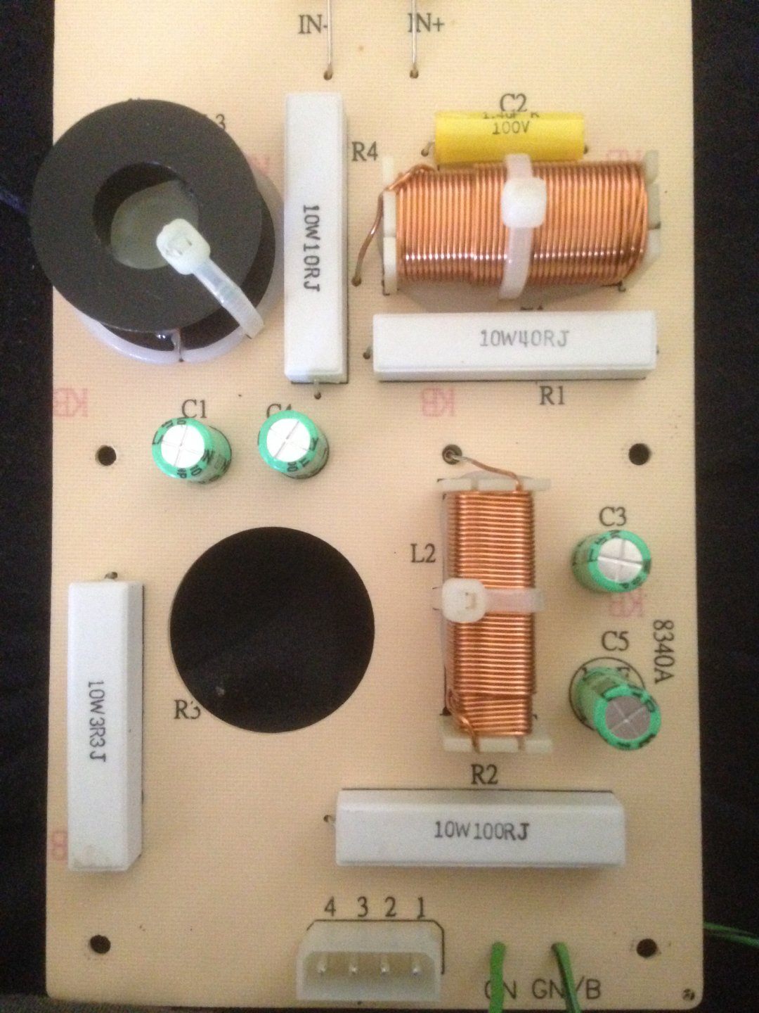

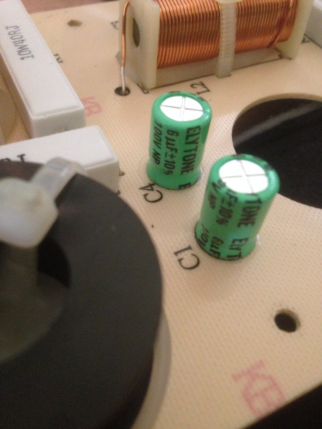

Τους πυκνωτές αυτούς, τους ηλεκτρολυτικους, τους ξηλώνεις χωρίς οίκτο και χωρίς δεύτερη σκέψη.
Αν ήμουν εκεί, θα τους εκοβα στη μέση με μια πενσα για να μη τυχόν τους αφήσεις..
Πριν τους πετάξεις στα σκουπίδια, φτύνεις πάνω τους.
Βάλε τιμή παραπλήσια στην αναγραφόμενη, ότι βρεις κοντά σε αυτήν την τιμή. Έτσι κι αλλιώς, δεν έχουν καμία ακρίβεια σε αυτό το θέμα οι πυκνωτές αυτοί που φοράει τώρα, και η όποια διαφορά στάθμης προκύψει λόγω μικρότερης εσωτερικής αντίστασης του πυκνωτή που θα βάλεις (esr το λένε στο χωριό), δε σε ενδιαφέρει, αφού θα κάνεις ισοστάθμιση.
Τι μάρκα να βάλεις; Φυσικά ansar supersound. Φτηνοί και καλοί. Κάνεις μια παραγγελία και σου έρχονται σε 2-3 μέρες. Θα βρεις στην Αγγλία σίγουρα, πιθανώς και αλλού, γκουκλαρε.

Ο (εντός εισαγωγικών) "επιθετικός" χαρακτήρας της κόρνας των τζιμπιελ, θα ευνοηθεί τα μάλα από την απομάκρυνση των ηλεκτρολυτικων..
Ψάχνεις δηλαδή για πυκνωτές με "μαλακό" χαρακτήρα, και μπορείς να βρεις ανάλογα σχόλια γκουγκλαροντας σε δοκιμές πυκνωτών για κρος.
Προφανώς δε θα βάλεις ελαίου με τύλιγμα χαλκού, διότι θα κοστίσουν τραγικά ακριβότερα από το ίδιο το ηχείο, αλλά στο μαγείρεμα του κρος, μπορείς όντως να ρίξεις αλατοπιπερο κατά βούληση.

Πυκνωτές ναι μεν, καμάρι μου. Του πρωκτού δε.
Εγώ θα έβαζα nichicon bipolar , τους πράσινους , by far ότι καλύτερο σε bipolar.
οι πράσινοι βγαίνουν μέχρι 50V δεν μας κάνουν...
100v μόνο KZ, FG KW και FW Series

Οι ηλεκτρολυτικοί μάλλον είναι στο γουφερ μόνο.
Αν είναι έτσι, αστους ήσυχους.
Στο τουιτερ έχει μκτ. Μια χαρά είναι το κρος.
Βέβαια, μόνο 1,4 μφ για το τουιτερ, είναι πολύ λίγο, αλλά αυτοί ξέρουν.
Εικασίες κάνω όμως, δε βλέπω το κύκλωμα. Αν μπορείς, κατέγραψε το κύκλωμα του κρος για κάθε δρόμο.

ρε θα μας τρελάνς!!!?
Όχι.
Στις πρώτες φωτογραφίες, φαίνονται μόνο ηλεκτρολυτικοί, οπότε συμπεραίνουμε ότι έχει ηλεκτρολυτικους στο τουιτερ, που είναι απαράδεκτο.
Αντίθετα, στα γουφερ είναι αποδεκτό, ιδίως αν είναι παράλληλα. Σε σειρά, το συζητάμε.. Μικροί είναι, δε το βλέπω σε σειρά (υποηχητικο φίλτρο)
Τώρα φαίνεται ένας 1,4 που δεν έχει νόημα σε γουφερ, άρα αυτός είναι βέβαιο ότι παίζει στα πρίμα.
Το κρος του τουιτερ μπορεί να είναι ένας πυκνωτής σε σειρά και ένα πηνίο παράλληλα, δεύτερης τάξης, ή πρώτα πηνίο, μετά πυκνωτής, μετά πηνίο, 3ης τάξης, ή και πρώτα πυκνωτής μετά πηνίο μετά πυκνωτής, πάλι τρίτης, ή να έχει και δεύτερο πηνίο, τεταρτης.
Χρειάζεται σχηματικό για να βγάλουμε άκρη.
Εκ πρώτης, το κόβω 2ης στο τουιτερ και 4ης στο γουφερ. Βγαίνει και σωστό φασικα.
