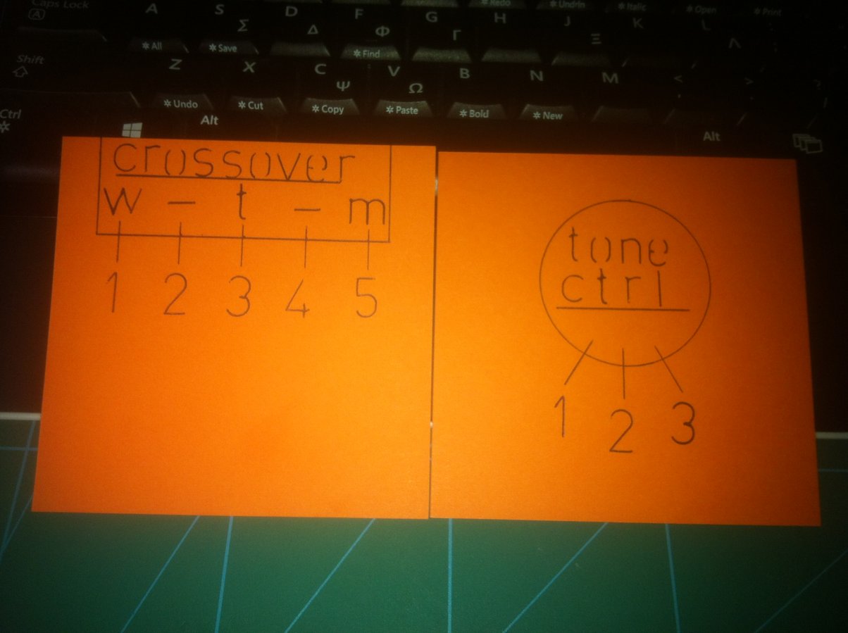

Δυστυχώς η ατυχία μου είναι απερίγραπτη. Έχασα το διάγραμμα της συνδεσμολογίας. Ντρέπομαι που το λέω, αλλά πετάχτηκε κατά λάθος στα σκουπίδια. Δυστυχώς πριν καν το μελετήσω λίγο και για αυτό δεν θυμάμαι και πολλά. Μπορεί κάποιος να με βοηθήσει με τις συνδέσεις για να τελειώνω επιτέλους με τα ηχεία και να τα ακούσω;
Έχουμε ένα crossover τριών δρόμων, με την διάταξη που θα δείτε στην φωτογραφία και δυο ρυθμιστικά τόνου. Δεν θα συνδέσω την κόρνα που έβαλαν τσόντα οι φωστήρες αλλά θέλω να παρεμβάλω στο κύκλωμα τα ρυθμιστικά τόνου. Το μόνο που ξέρω είναι πως στο woofer πηγαίνουν απλά και κατευθείαν δυο καλώδια το "+" (w 1) και το "-" (- 2) του crossover. μετά έχουμε tweeter και Mid-range στα οποία πρέπει να παρεμβληθούν τα ρυθμιστικά τόνου τα οποία έχουν τρείς ακροδέκτες το καθένα. π.χ. στα tone control, δεν ξέρω ποια είναι τα διεθνή standard για τους ακροδέκτες τους.
Θέλω λοιπόν, να συνδέσω από ένα μεγάφωνο σε κάθε control. Τα μεγάφωνα έχουν κόκκινη σήμανση στον hot ακροδέκτη και καμία στην επιστροφή. Ίσως κάποιος που τα ξέρει πολύ καλύτερα από εμένα να μου έδινε οδηγίες για ηλίθιους; π.χ. το 1 στο 5, το 3 στο 4 κτλ...
Any clues...? Ευχαριστώ προκαταβολικά όλους όσοι μπουν στον κόπο να με κατευθύνουν. :)

Στα ρυθμιστικά ήταν συνδεδεμένα και τα τρία ποδαράκια ή μόνο τα δύο?
Αν ξεχάσουμε τα ρυθμιστικά η συνδεσμολογία, βάση της φωτογραφίας σου, έχει ως εξής...
1-woofer +
2-woofer -
3-tweeter +
4-tweeter -
4-mid +
5-mid -
Το μεσαίο είναι σίγουρα εκτός φάσης σε σχέση με το woofer, ενώ για το tweeter κάποιες φορές είναι εκτός και κάποιες εντός φάσης, πάντα σε σχέση με το woofer.
Έτσι όπως σου τα έγραψα το tweeter είναι εντός φάσης.

Πιστεύεις πως είναι καλύτερο να μην συνδέσω ούτε τα ρυθμίστηκα του τόνου; Εγώ τα θέλω, πάντως και αν γίνεται να βγάλουμε άκρη με τα ρυθμιστικά, το προτιμώ. Ήταν συνδεμένα και τα τρία pin τους.
Η λεπτομέρεια που αφορά στην φάση, προβλέπεται; δηλαδή είναι θεμιτό να είναι κάτι εκτός φάσης; δεν θα έπρεπε να είναι όλα στην ίδια φάση; ποια η διαφορά εκ του αποτελέσματος; γιατί το προτιμάμε όταν επιλέγουμε τέτοια συνδεσμολογία;
Α! και κάτι ακόμη. Τώρα που οι καμπίνες έγιναν μαύρες από καφέ αναρωτιέμαι αν μπορώ να βάψω με ακρυλικό χρώμα, τα woofer (τον χάρτινο κώνο) . ήμουν μοντελιστής και έχω αερογράφο. Αν δεν υπάρχει πρόβλημα με την βαφή, μήπως υπάρχει άλλος πιο προβλεπόμενος τρόπος;

Λοιπόν επάνω στο κροσόβερ και στην αντίστοιχη έξοδο συνδέεις τα δύο άκρα από τα ρυθμιστικά.
Τα πλην της κάθε εξόδου του κροσόβερ συνδέεται ΚΑΙ επάνω στο αντίστοιχο - του μεγαφώνου.
Το κέντρο του ρυθμιστικού πάει στο + του μεγαφώνου. Από τη στιγμή που το έχεις στο κέντρο δεν έχει διαφορά ποιο άκρο θα είναι τα - και ποιο η έξοδος του κροσόβερ.

Το project θα μείνει πίσω για λίγο, διότι τα tweeter είναι μάλλον καμένα. Όταν ξεκίνησα να κάνω τις συνδέσεις (όπως μου είπες χωρίς κλιπ, αλλά με κολλήσεις) σύμφωνα με το διάγραμμα που πρότεινες, μέτρησα κάθε μεγάφωνο με πολύμετρο και τα tweeter δεν έδιναν ένδειξη αντίστασης :-( Τα πήγα σε ένα πολύ παλιό εργαστήριο επισκευής ηχείων στην Θεσσαλονίκη (δεν αναφέρω δημόσια την επωνυμία και την τοποθεσία για ευνόητους λόγους. Αν θέλει κάποιος να ενημερωθεί, ας μου στείλει pm). Θα συνεχίσω το εγχείρημα της συναρμολόγησης, μόλις τα πάρω πίσω, αν επισκευάζονται τελικά. Ειδάλλως, θα σας ζητήσω να με βοηθήσετε με την επιλογή νέων tweeter (μακάρι να μην χρειαστεί γιατί πλέον είμαι άνεργος και δεν είναι και εύκολο να αγοράσω καινούργια).
