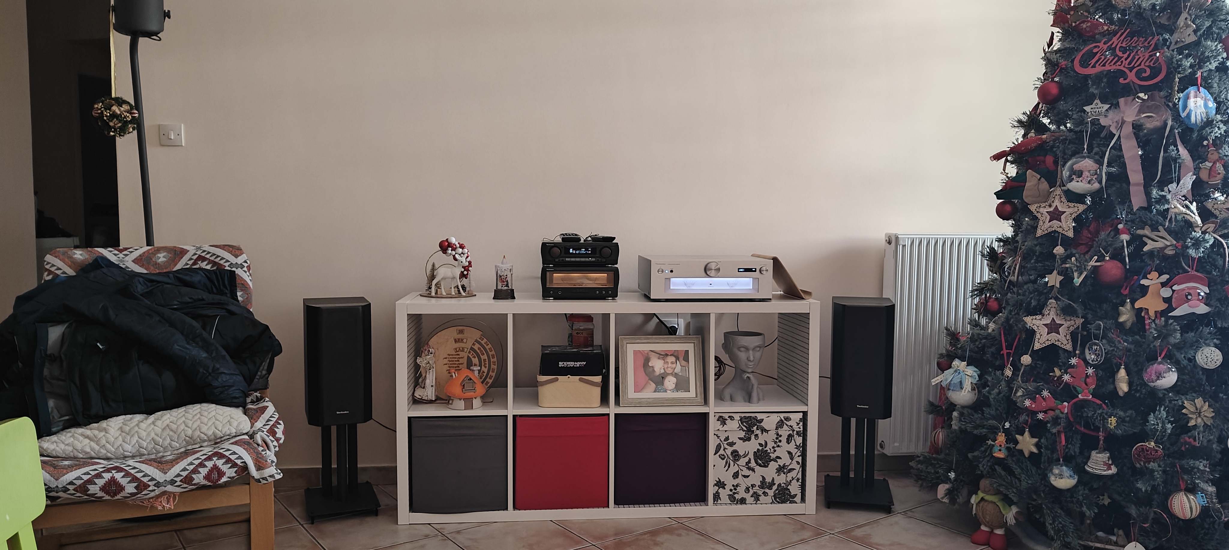

Μια φωτό της πλευράς του δωματίου που (θα) φιλοξενεί τα ηχεία, θα βοηθήσει πολύ, (αν δεν γίνομαι αδιάκριτος).

Δεν ξέρω αν γίνομαι πιστευτός, αλλ' εν πάση περιπτώσει, όποια ηχεία και να πάρεις, μ' αυτόν τον άδειο τοίχο πίσω τους, θα παίζουν λάθος - και δεν είναι αυτό το κακό. Το κακό είναι πως αν αφήσεις τον τοίχο ως έχει, με τον καιρό θα συνηθίσεις τον λάθος ήχο και θα σου ψιλοαρέσει, ή θα συμβιβαστείς στο "έτσι παίζουν τώρα, τί να κάνουμε", ή θα σου ζαλίσουν το κεφάλι και σε λίγο καιρό θα ψάχνεις για άλλα ηχεία - και δεν θα φταίνε τα ηχεία.
Αν γίνεται, βάλε στον τοίχο κάποιο μεγάλο, ή πολλά μικρότερα τελάρα απορρόφησης, όσο καλαίσθητα αντέχει η τσέπη. Επίσης αν γίνεται, βάλε και από ένα τελάρο στο κέντρο ενός εκάστου των πλαϊνών τοίχων.

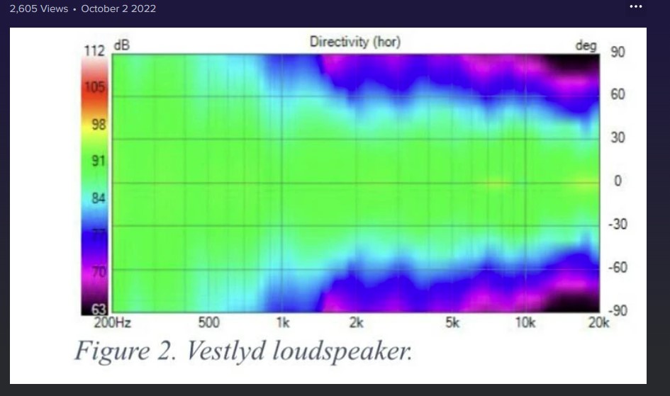

Τα Vestlyd τα ειχα δει πριν αρκετο καιρο αλλα δεν μπηκα στον κοπο να τα ψαξω γιατι υπεθεσα (κακως) οτι δεν θα μπορουσαν να εχουν ομαλη διασπορα στη συχνοτητα κρος λογω του 12" γουφερ και αυτο θα ηταν το απολυτο deal breaker για εμενα, αλλα τελικα εκανα λαθος. Χαρη στην χαμηλη συχνοτητα κρος (1100Ηz) καταφερνουν να εχουν πολυ ομαλη μεταβαση. Μπραβο στο σχεδιαστη τους.
Ομορφη, ομαλη αποκριση, +/-40 μοιρες πανω κατω (ενταξει, οχι αρκετα ευρεια για τα γουστα μου αλλα πολυ καλυτερη απο οτι περιμενα)
Πολυ καλη επιλογη σε αυτο το κοστος.

Δεν λέγαμε κάποτε ότι 2δρομο ηχείο με 12ιντσο γούφερ κάτι δεν θα παίζει σωστά; Δεν λείπει το midrange στην προκειμένη περίπτωση;
Εξαρταται απο τη συχνοτητα διαχωρισμου. Τα τελευταια χρονια εχουν κατασκευαστει μοναδες υψηλων και κυματοδηγοι που επιτρεπουν χαμηλες συχνοτητες διαχωρισμου που με τη σειρα τους επιτρεπουν την ομαλη μεταβαση απο το 12ιντσο γουφερ στο τουιτερ.
