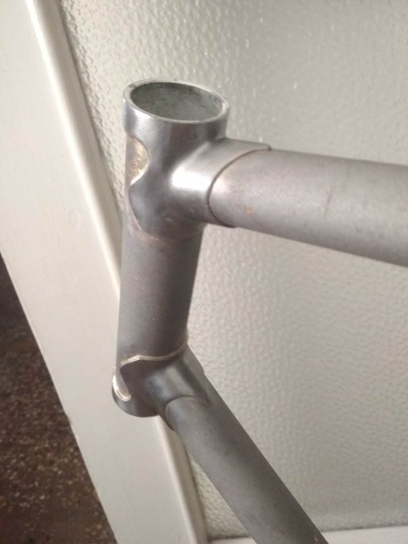

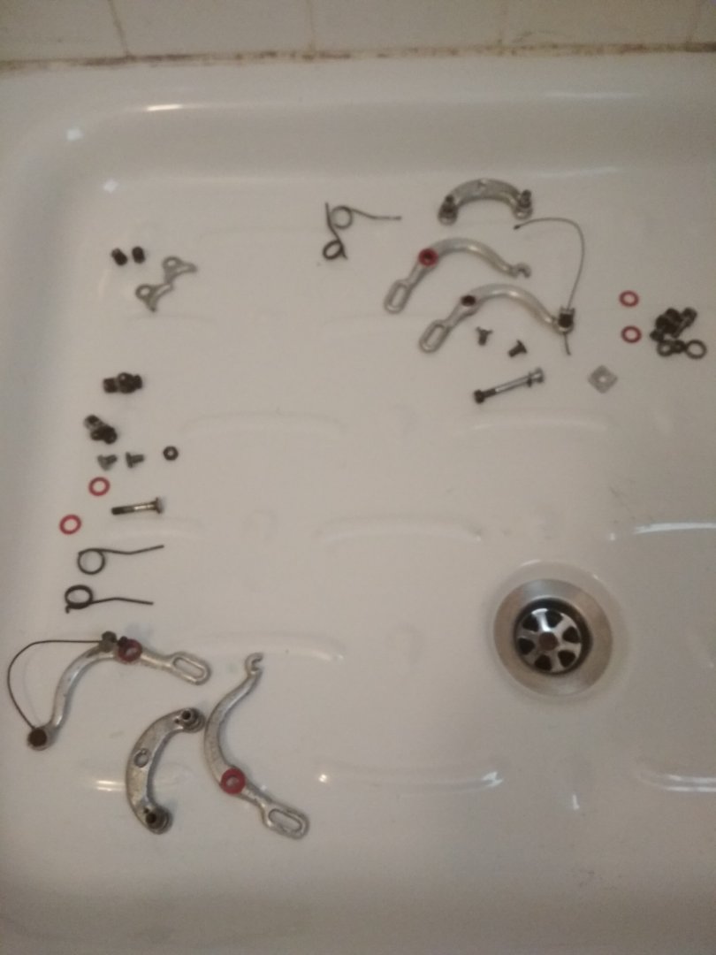

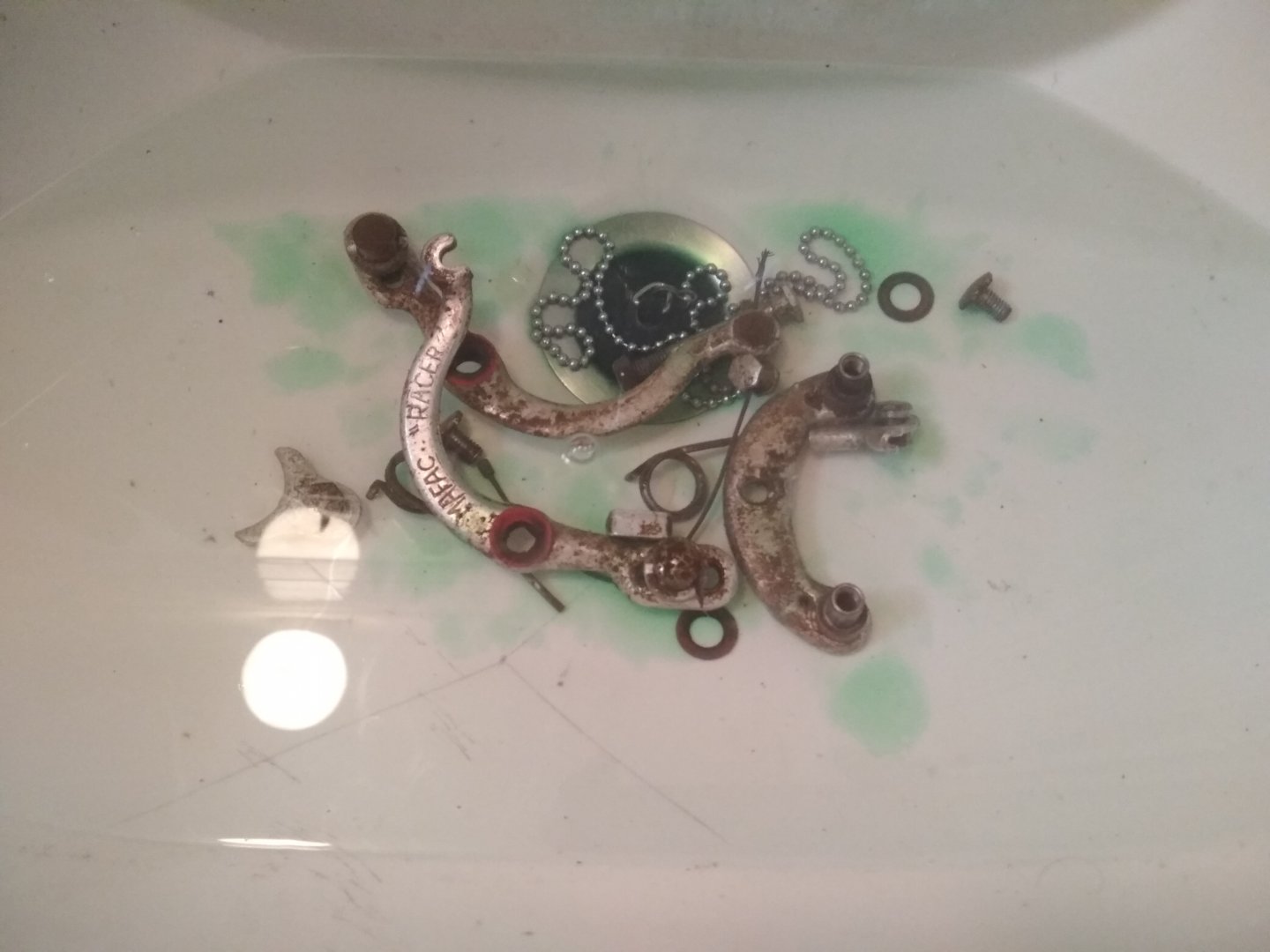

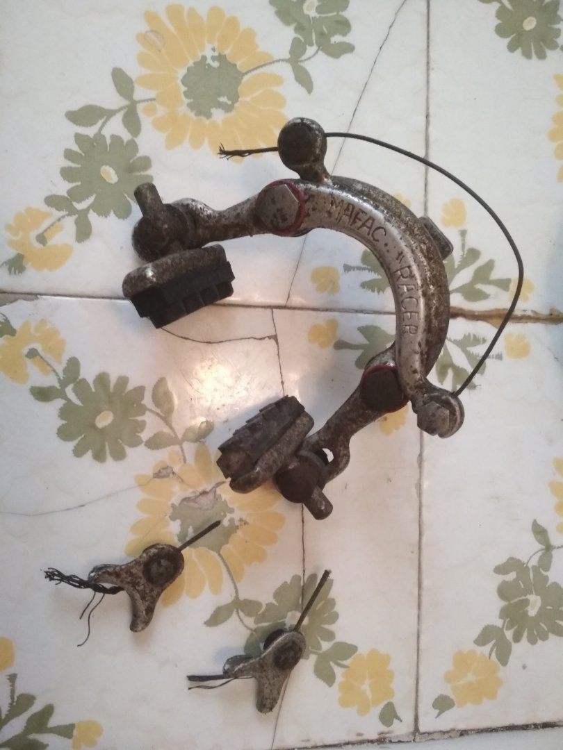

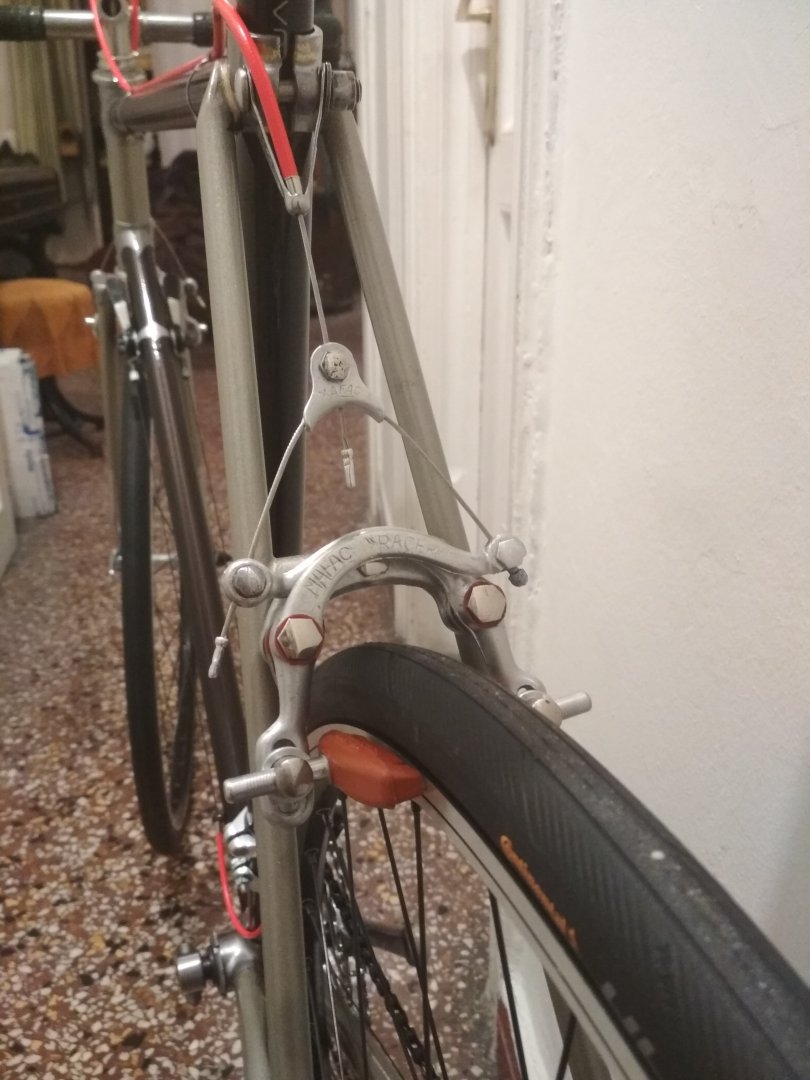

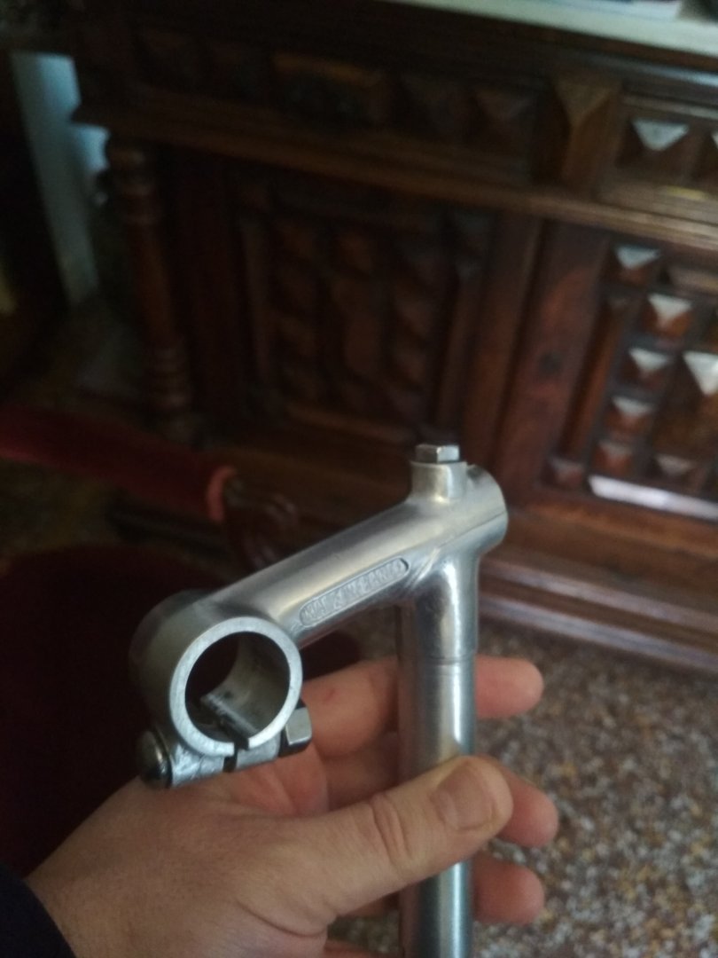

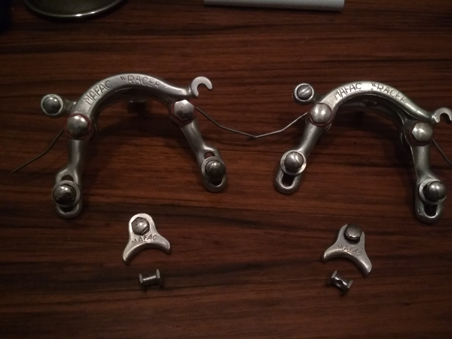

Το σκ με ταλαιπώρησαν τα φρένα γιατί ήταν μικρουλια βιδακια ,αξονακια και λεπτοδουλεια. Κάποια λόγο της ταλαιπωρίας που είχαν χρειαστηκαν πλύσιμο με ζεστό νερό και σαπούνι,μετά συρματοβουρτσα,scotch bright,γυαλοχαρτο 1000 και 2500, αλλά το αποτέλεσμα είναι όμορφο.
Και τα δύο μαζί.

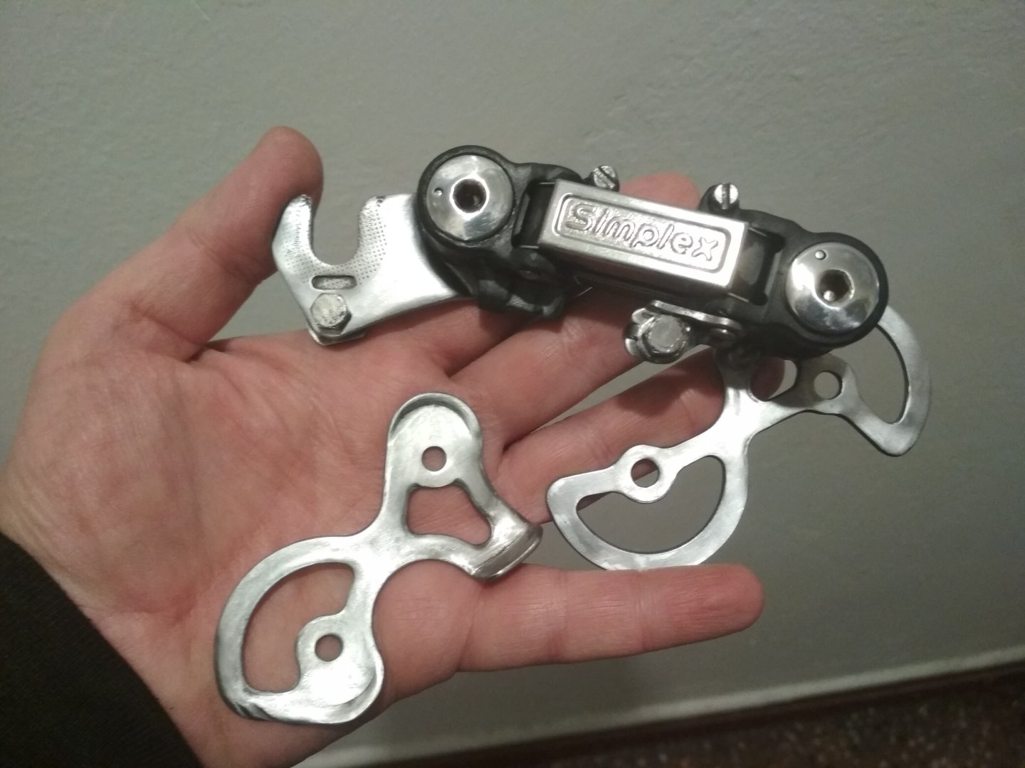

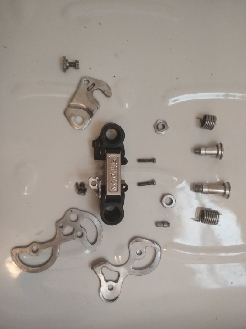

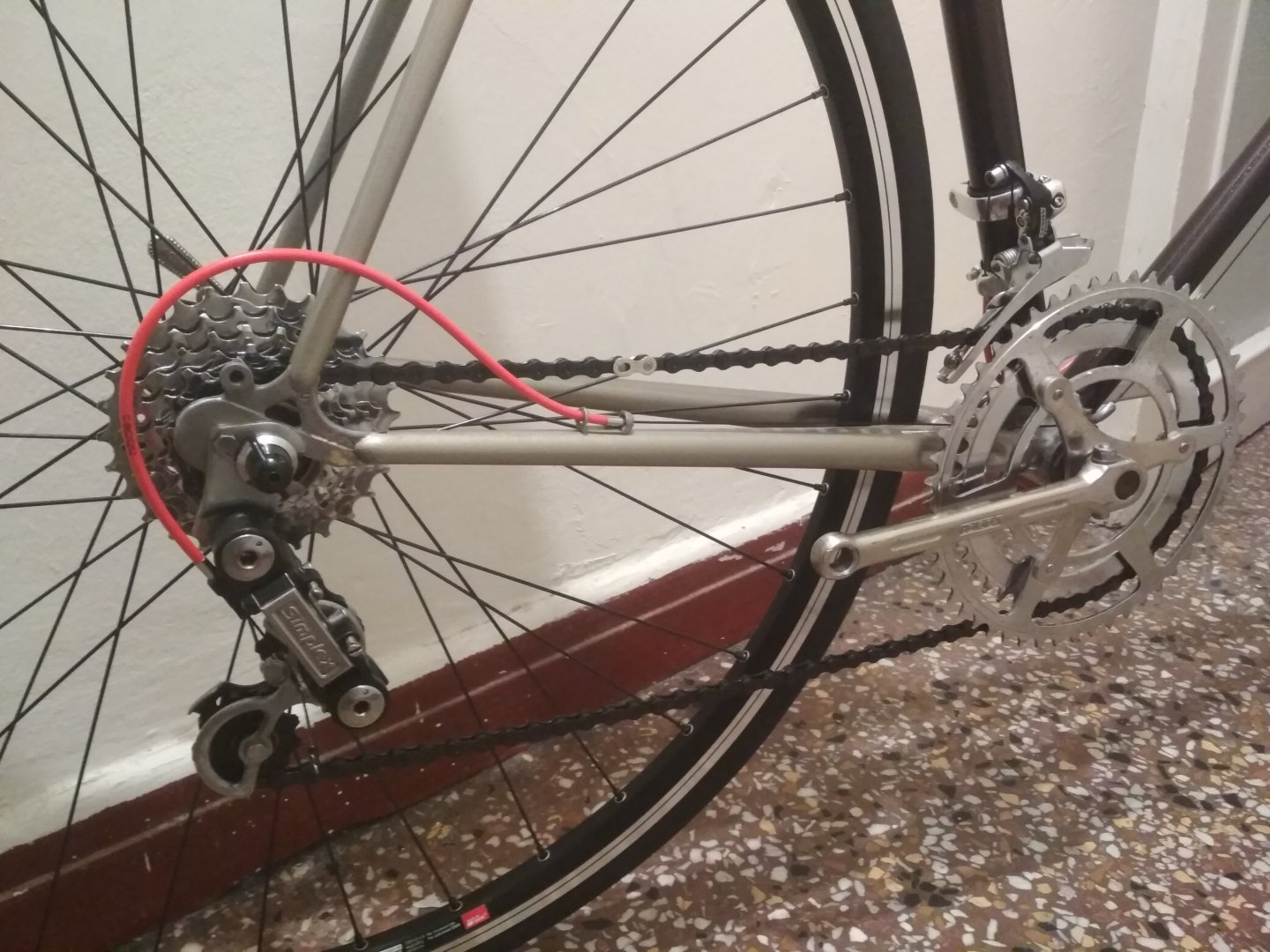

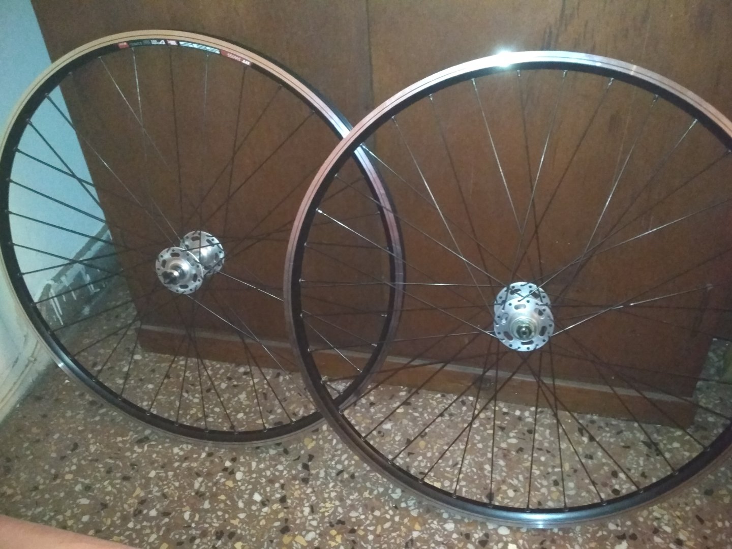

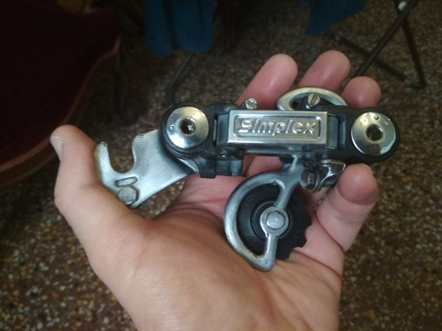

Συνέχεια εργασιών, πλεχτηκαν άλλες ζάντες με στεφάνια Dt swiss 535 για να υπάρχει ευελιξία στην επιλογή ελαστικών και να γλυτώσω και βάρος από αυτό,επίσης λύθηκε και συντηρήθηκε και το οπίσθιο derailleur.

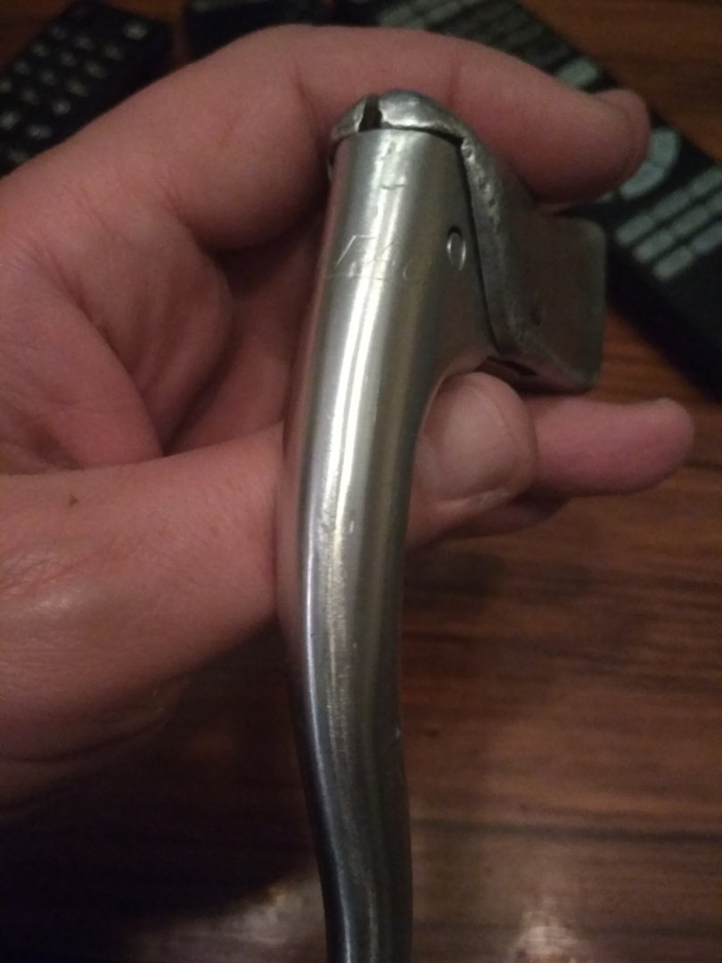

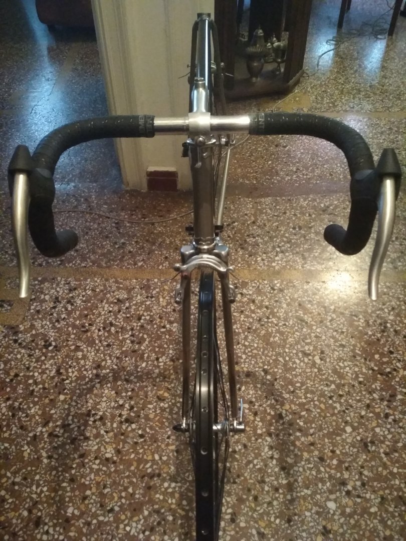

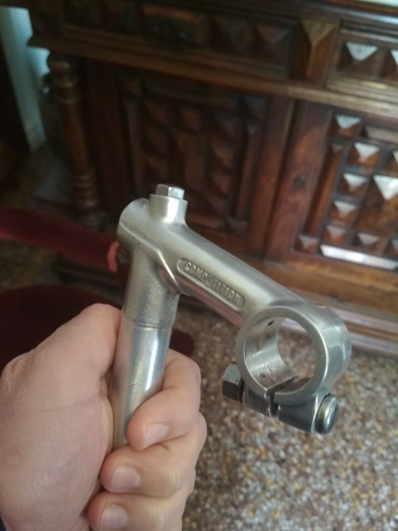

Αποκαταστάθηκαν οι μανέτες των φρένων,ειδικά η μια που είχε και το μεγαλύτερο πρόβλημα.καθως και ο λαιμός του τιμονιού.

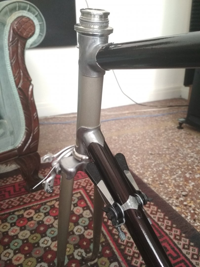

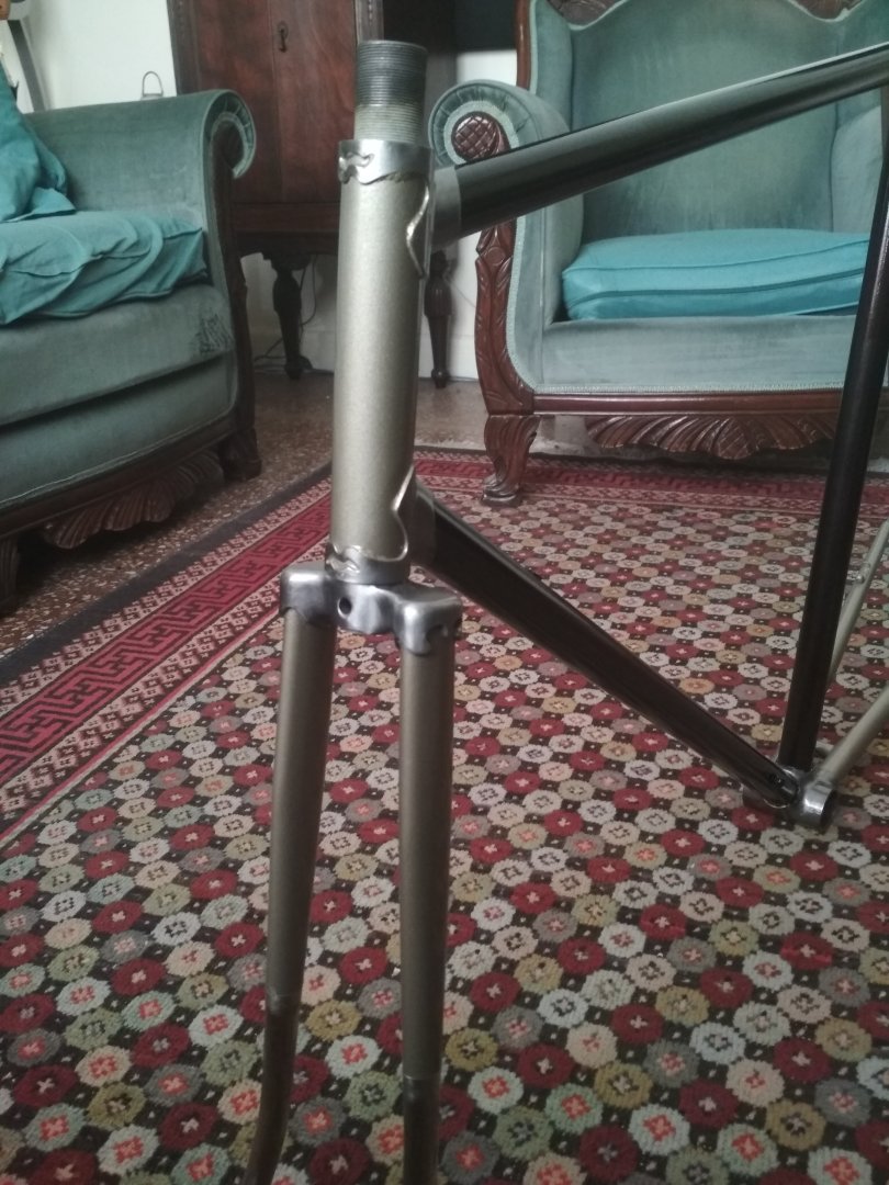

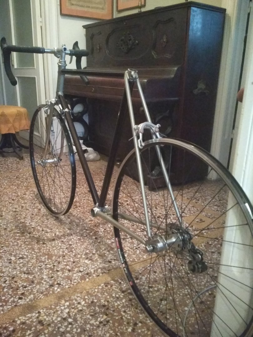

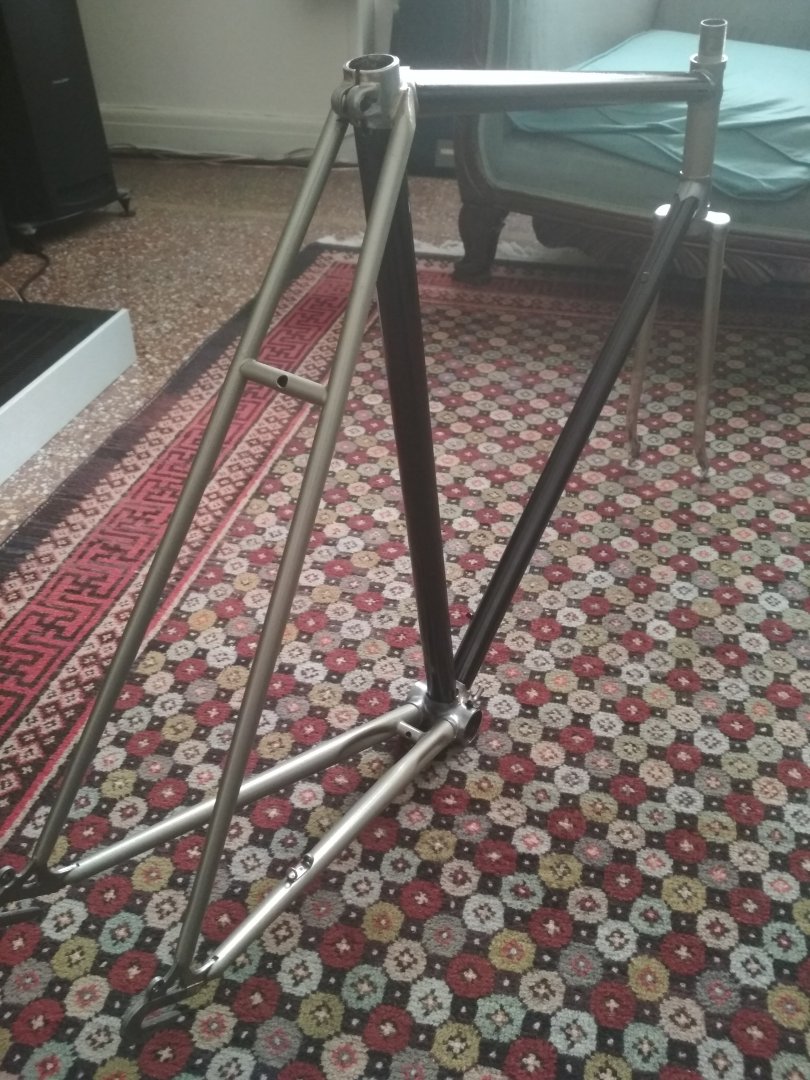

Το βάψιμο τελείωσε,και άρχισε το δέσιμο,με κάποιες πρόβες!!!!!
2.164
5.635

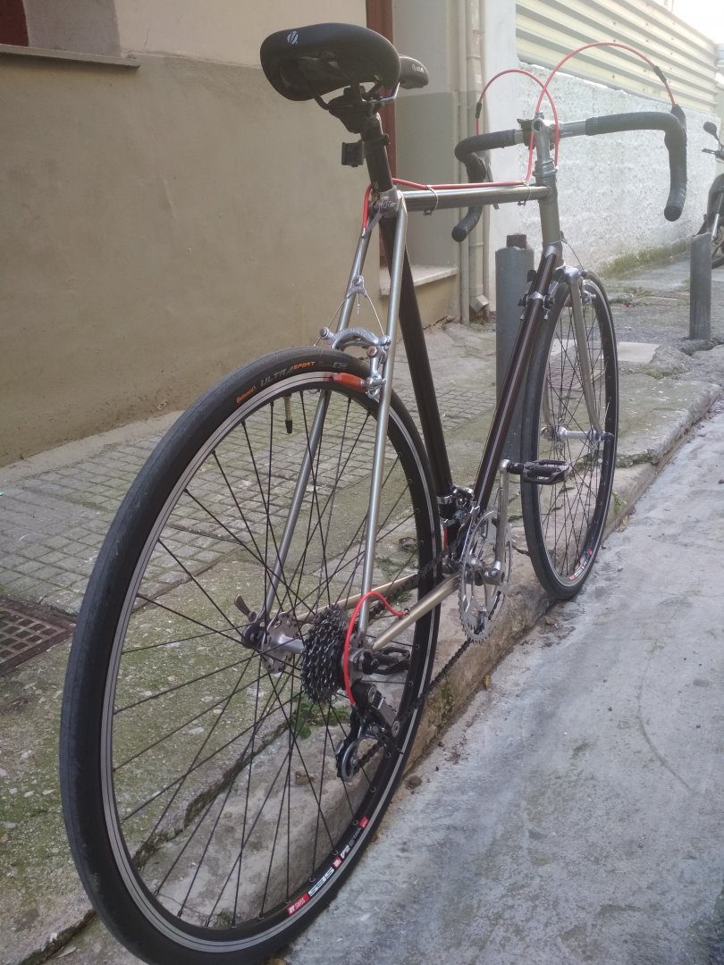

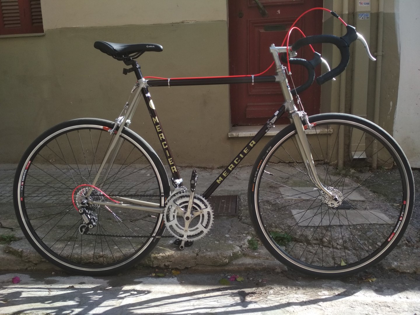

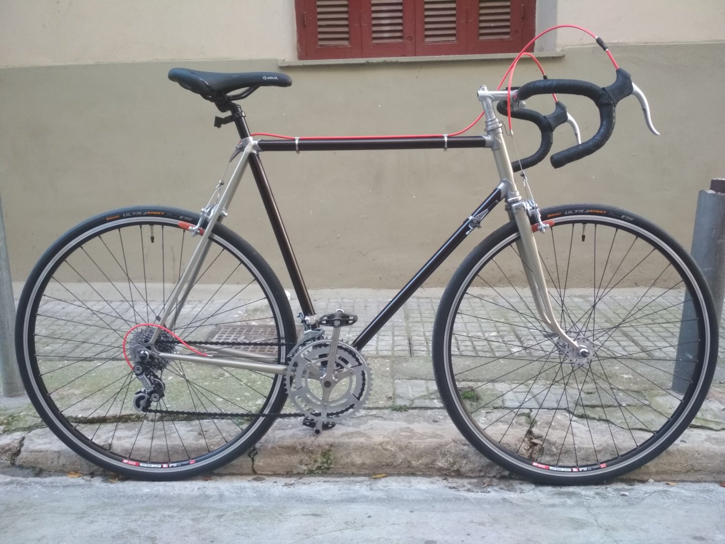

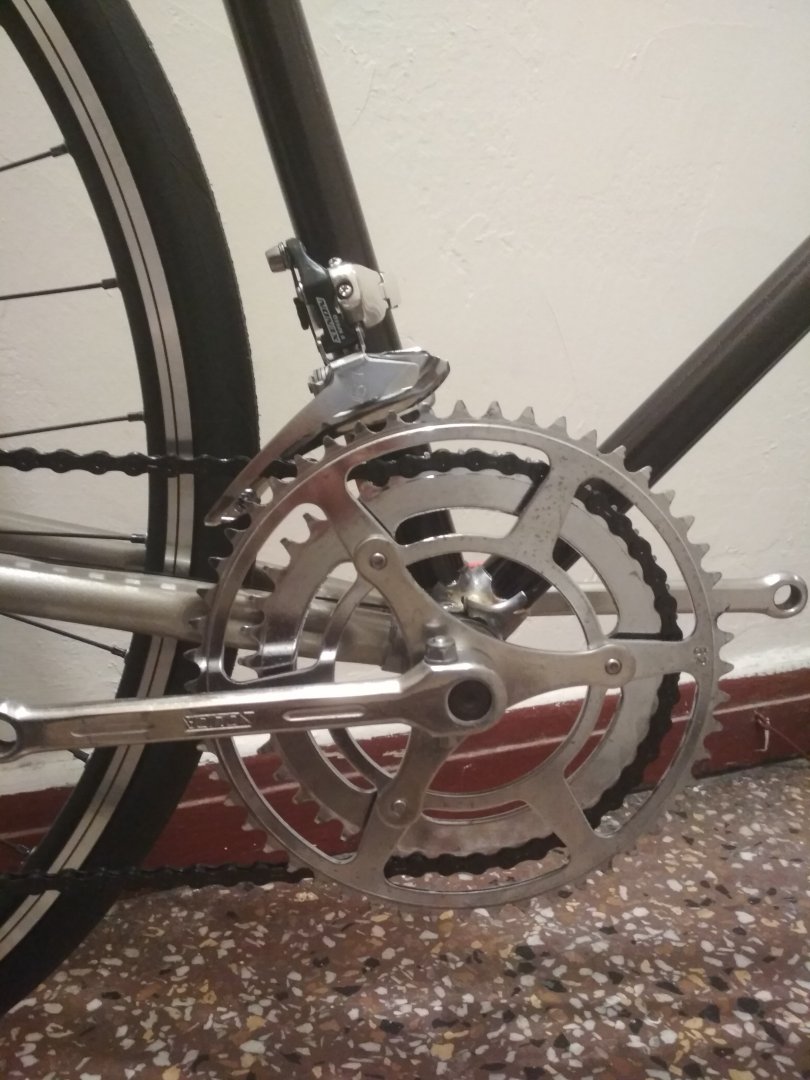

Και επιτέλους,έγιναν και οι πρώτες βόλτες,δεν είχα ποτέ κούρσα και τρελάθηκα....

Από τις φωτό,εξαιρετικη δουλειά!
Να εύρισκες και τα αυτοκόλλητα...
2.164
5.635
Αυτοκολλητα θα φτιαξω ,αλλα οχι τα original καποια παραλλαγη θα κανω,και σε διαφορετικα σημεια του σκελετου,απλα πρεπει να μιλησω με το καταστημα που συνεργαζομαι για να δω αν μπορουν να κανουν το μπροστα που ειναι και το ποιο δυσκολο.

χωρις αυτοκολλητα.. ειναι οκ ετσι.. εκπληκτικο .. δεν το περιμενα... ουελ νταν...
2.164
5.635

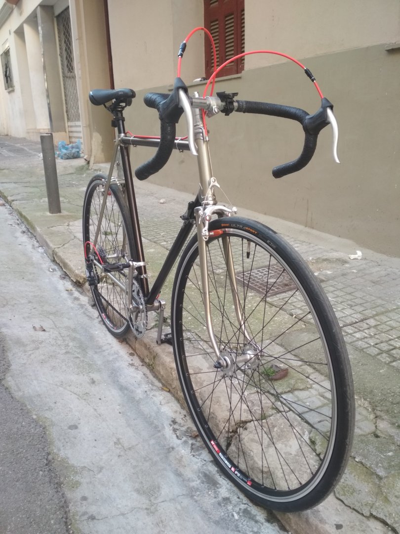

Σας ευχαριστω πολυ,χαιρομαι που σας αρεσει οσο μου αρεσει και εμενα,και απο κοντα ειναι ποιο ομορφο.Το πολυ καλο ειναι οτι οπως το σκεφτηκα ετσι πηγα και βγηκαν ολα.Εφερα καποια πραγματα απο εξω(bike discount)γιατι δεν μπορουσα να τα βρω εδω,και τα υπολοιπα ανταλλακτικα απο διαφορα μαγαζια(Kassimatis cycling,cycle lovers,rmc bikes,low and flow,gatsoulis).Στον γατσουλη βρηκα κατι το οποιο μπορει να ενδιαφερει του κατοχους παρομοιων περιφεριακων,και συγκεκριμενα τις πλαστικες πεταλουδες που σφιγγουν οι λεβγιεδες των ταχυτητων,γιατι η μια μου εσπασε,στην φαση του δεσιματος και εσκασα , ωσπου ψαχνοντας βρηκα ενα σετ λεβγιεδακια της sun race(5€) που ειχαν τις ιδιες πεταλουδες.

Το κοκκινάκι στα καλώδια με τρελαίνει, λέμε!
Μπράβο @coolmind, πολύ καλή δουλειά!
Το κοκκινο ξεκινησε απο τα φρενα τα οποια εχουν κοκκινες γλυστρες(ροδελες και αποστατες)οποτε,επελεξα κοκκινα παπουτσακια και κοκκινα καλωδια.Τα συρματα των ταχυτητων ειναι μαυρα για να μην φαινονται καθολου,γιατι τρεχουν παραλληλα με τον κατω σωληνα του ποδηλατου,επισης το χρωμα του ποδηλατου ειναι καφε κοκκινο παρα πολυ σκουρο(porsche mahogany metallic),και εχει συνδιαστει με ενα ασημι (hyundai)το οποιο εχει μεσα κοκκινο και χρυσο για να ταιριαζει με τα υπολοιπα.

Όπως έχω πει το ποδήλατο ήταν του αδερφού μου,έτσι λοιπόν όταν το είδε τελειωμένο έπαθε λίγο πλάκα και μπήκε στην διαδικασία και παρήγγειλε αυτοκόλλητα από eBay,τα οποία ήρθαν και μπήκαν επάνω γιατί είναι σαν να φτιαχτικαν για αυτό ένα πράμα.θα ανεβάσω καλύτερες από την φωτογραφική μηχανή όταν φτιάξει λίγο ο καιρός.
