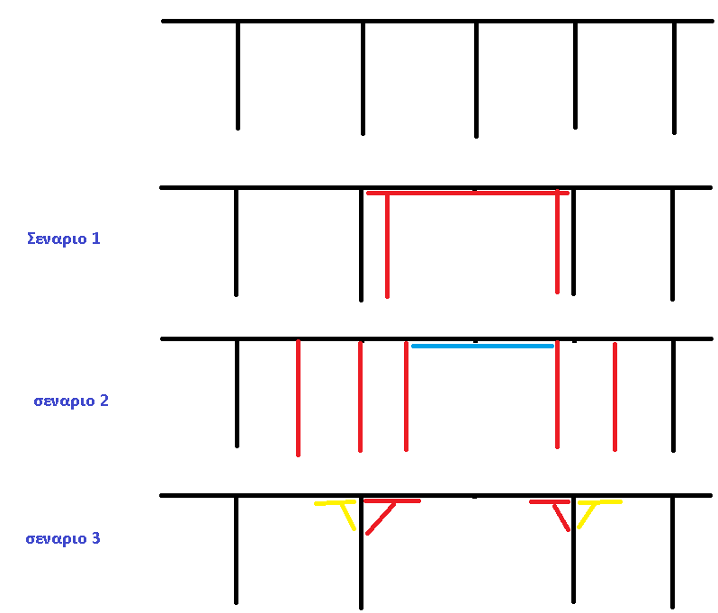

στο πολυ προχειρο και καφενειακο το πραμα παει καπως ετσι :
-Σεναριο ενα, βαζεις δοκαρι και προσθετεις 2 κολωνες,
-σεναριο δγυο αλλαζεις τις αποστασεις των κολωνων...(πιθανο να χρειαστεις ενα δοκαρι το εχω βαλει με μπλε)
-σεναριο 3 βγαζεις την κολωνα αλλα βαζεις υποστηριγμα (ή διπλο υποστηριγμα με κιτρινο)..
(ή καποιος συνδιασμος αυτων)
επισης αντι για ξυλο μπορεις να χρησιμοποιησεις αλλα υλικα πχ σιδεροδοκο κοκ..
(ε προφανως καποιος επαγελματιας πρεπει να το μελετησει)

τέλειο!
δεν καταλαβα Χριστό :p :roflmao:

Πρωτα απο ολα,απευθυνεσαι σε αυτον που σχεδιασε-υπολογισε την στεγη,στον πολιτικο μηχανικο σου δηλαδη.Αυτο που εγω μπορω να σου προτεινω,ειναι να κατασκευαστει εσωτερικα μεταλικος σκελετος (καθετα στο δοκαρι που θελεις να βγαλεις) που θα ακολουθει την κλιση της στεγης......δυο τρια πλαισια ειναι ικανα να παρουν ολα τα φορτια.Αλλα και παλι μηχανικος και υπολογισμοι,οχι με το ματι,οχι στο περιπου,οχι ο μπαρμπα μητσος ο αρχιμαστορας.

για να φύγουν οι κεντρικές κολόνες πρέπει να μοιραστεί το βάρος τους στις πλαϊνές.
εφικτό είναι ίσως και χωρίς λύσε δέσε αλλά δεν είναι κάτι που μπορεί να γίνει χωρίς μελέτη στατικότητας. σίγουρα το σωστότερο είναι αυτό που προτείνει ο @Artemios .
πρακτικά σε κάθε κολόνα που φεύγει μπαίνει μια κατασκευή σχήματος Π που την αντικαθιστά.
