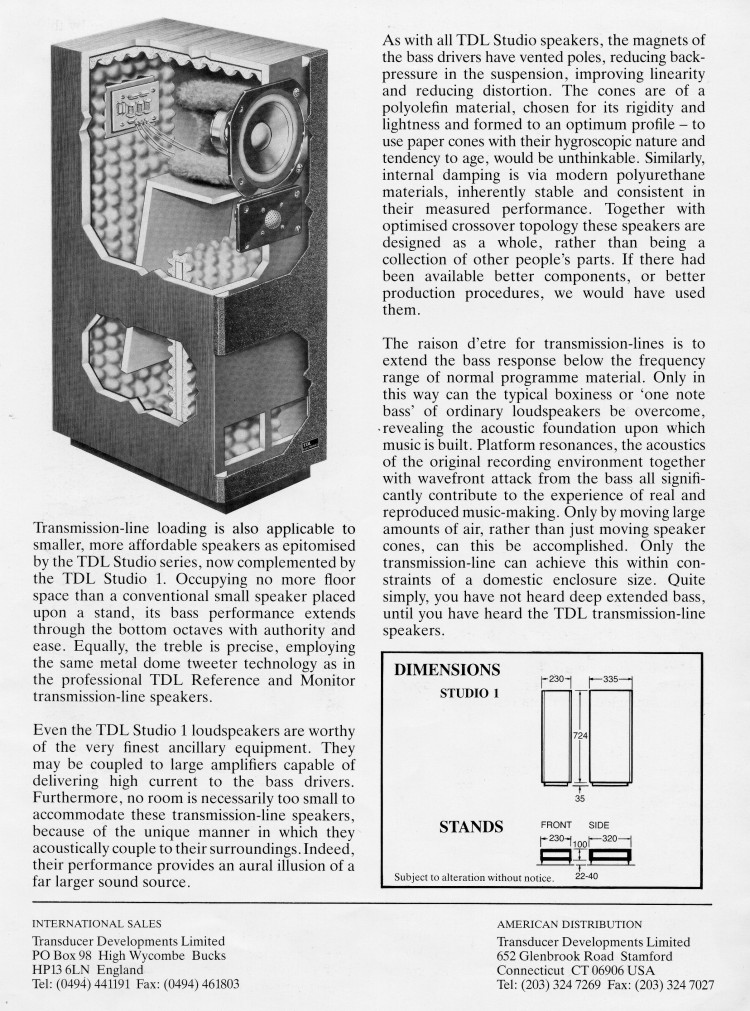

Ειναι σε ισχυ η ιστοσελιδα? Τη συγκεκριμενη σειρα RTL τη θυμαμαι εδω και πολλα χρονια. Η σειρα αυτη δεν ειχε καμια σχεση κατασκευαστικα με τα μοντελα compact,studio,reference. Ειχαν διατηρησει βεβαια τη σχεδιαση γραμμης μεταφορας αλλα σε πιο απλη μορφη και με υποδεεστερα υλικα ποιοτικα.
