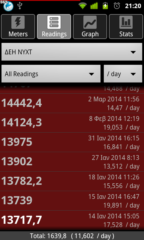

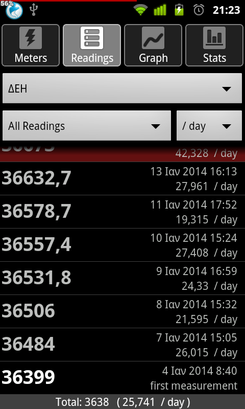

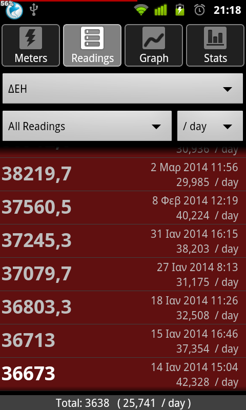

Έχεις δίκαιο. Ξανακοίταξα τα αρχεία μου είναι λιγότερα αν και πρέπει να λάβεις υπόψη σου ότι τα μισά ίσως και περισσότερα KW είναι νυχτερινό μιας και τότε ζητάμε από την αντλία μεγαλύτερη θερμοκρασία προσαγωγής.
Παραθέτω και ορισμένα από τα αρχεία που έχω κρατήσει σε εφαρμογή στο κινητό μου.
Και κάποιες εξηγήσεις. Όπου κόκκινο είναι με την αντλία. οι κεφαλίδες δείχνουν νυχτερινό και κανονικό.
49
7
Χειροκίνητα καταχωρω κατά διαστήματα μετρήσεις και το πρόγραμμά βγάζει μεσους ορους.
