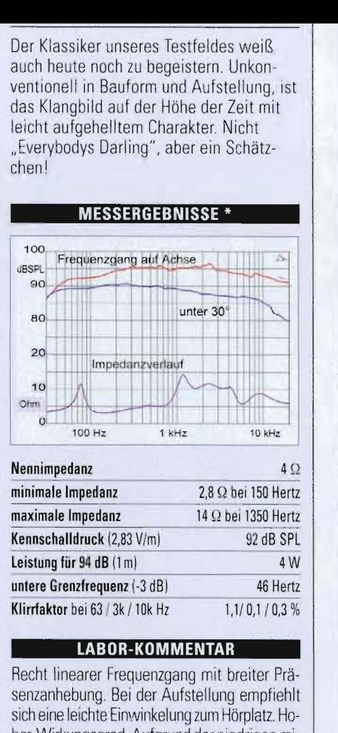

Όπως το φαντάστηκα. Το ηχείο είναι 92dB, όπως γράφει και το περιοδικό, αλλά με mid που παίζει τελείως ενεξέλεγκτο. Δεν είναι δυνατόν να χαρακτηριστεί hi-fi αυτό το πράγμα. Βάλτε κάλτσα στο mid. Πρέπει να "πέσει" 3-4dB για να παίξει το ηχείο σχετικά σωστά.

Εδώ βλέπουμε:
Από 200 κύκλους μέχρι 2 χιλιοκυκλους μια ευαισθησία 95 και κάτι ψιλά, δηλαδή τελοσπαντων πάνω από 95.
Πάνω από τους 2 χιλιοκυκλους, έχει την προβλεπόμενη πτώση, άριστο.
Κάτω από τους 200, έχει μια ομαλή πτώση που αν μπει σε γωνία (ως προβλέπεται) θα πάρει 9 ντεσιμπέλ στο κεφάλι.
Στον τοίχο, με το πάτωμα, θα πάρει 6 ντεσιμπέλ. Ε, νταξ, σχεδόν καλά.
Οφ αξις, εξαιρετική απόκριση στις 30 μοίρες. Φεύγει και κείνο το σπάσιμο στους 2.5 χιλιοκυκλους, σούπερ. Άστο να κοιτάει μπροστά, μη το στρίβεις να σε κοιτάει. Μια χαρά. Το φτιαξαν έτσι, για να παίζει σωστά στη γωνία και να κοιτάζει ευθεία.
Μια χαρά είναι το ηχείο.
Κάλτσες παίζει.8-)
Την οφ αξις απόκρισή του, με την υποδειγματική και ομαλή πτώση από 1 χιλιοκυκλο μέχρι τους 10, μια ευθεία, τη ζηλεύουν πολλά μπιενταμπλεγιου χρεπια. :D
30 μοίρες κάτω είναι. Και παίζει αρκετά καλά. Αν αποκρινόταν στη νόρμα των κομμένων άκρων, αν παρουσίαζε πτώση κάτω από τα 100Hz, θα έδινε ισορροπημένη αίσθηση.

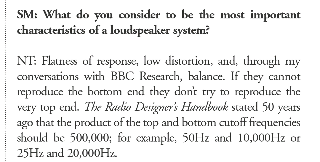

Το είχα διαβάσει σε μια συνέντευξη του παππού Thiele, το δοκίμασα και δουλεύει.
