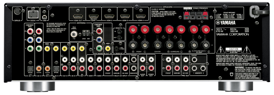

Οχι ξέχνα τον αυτός δεν έχει pre-outs. To AV-OUT απλώς βγάζει σήμα προς κάποια εξωτερική συσκευή εγγραφής και όχι για να οδηγήσει τελικό. Επίσης το Surround back out που έχει είναι για να μετατρέψεις τον ενισχυτή από 5.1 σε 7.1 προσθέτοντας έναν εξωτερικό τελικό για το surround back κανάλι δηλαδή τα δύο τελικά στάδια που του λείπουν, ΟΧΙ για να οδηγήσεις τα κύρια ηχεία σου με άλλον τελικό. Αυτά οδηγούνται ΜΟΝΟΝ από το δικό του τελικό στάδιο.
Ομοίως ΔΕΝ κάνει για την δουλειά που τον θέλεις ούτε το επόμενο μοντέλο ο 565
Το πρώτο μοντέλο που μπορεί να σε καλύψει για την δουλειά που τον θέλεις είναι ο RX-V665 o οποίος έχει εξόδους pre-out για ΟΛΑ τα κανάλια όπως βλέπεις στο πίσω μέρος κάτω δεξιά στην συνημμένη φωτογραφία.
