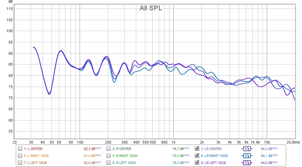

Με ποιο κριτηριο παρατηρησατε οτι δεν εχω μπασσο;Ειναι εμφανεις οι βυθισεις οπως τις ανελυσε και ο Κωστας,αλλα η καμπυλη συχνοτητας κυμαινεται σε πολυ ανεκτα επιπεδα-απο καποια hz και πανω-για μη επαγγελματικο χωρο.Εχω διαβασει απο πολλους ανθρωπους στο χωρο του room treatment οτι για τη συχνοτητα fs και κατω +-6db στο μπασσο ειναι πολυ καλη αποδοση.
Ένα σύντομο σχόλιο...Έχει τεθεί στάθμη αναφοράς 80 dB.Μπορείς εύκολα να παρατηρήσεις σε ποιες στενές ζώνες πάνω στις τέσσαρες πρώτες οκτάβες ισχύει το + - 6 dB ως προς το πλάτος αναφοράς.
Το δυσμενέστερο επίσης είναι η αραιή κατανομή στα σκαμπανεβάσματα που τα καθιστά εξόχως διακριτά.Η πλάκα είναι ότι προσθέτοντας sub με κατάλληλη τοποθέτηση έστω και χωρίς περαιτέρω ακουστική φροντίδα θα μπορούσες να κάνεις μια σωρεία πυκνότερων διακυμάνσεων με αποτέλεσμα να ξεχώριζαν λιγότερο οι επίμαχες.
Αποκριση συχνοτητας και των 2 καναλιων σε 3 κοντινες θεσεις

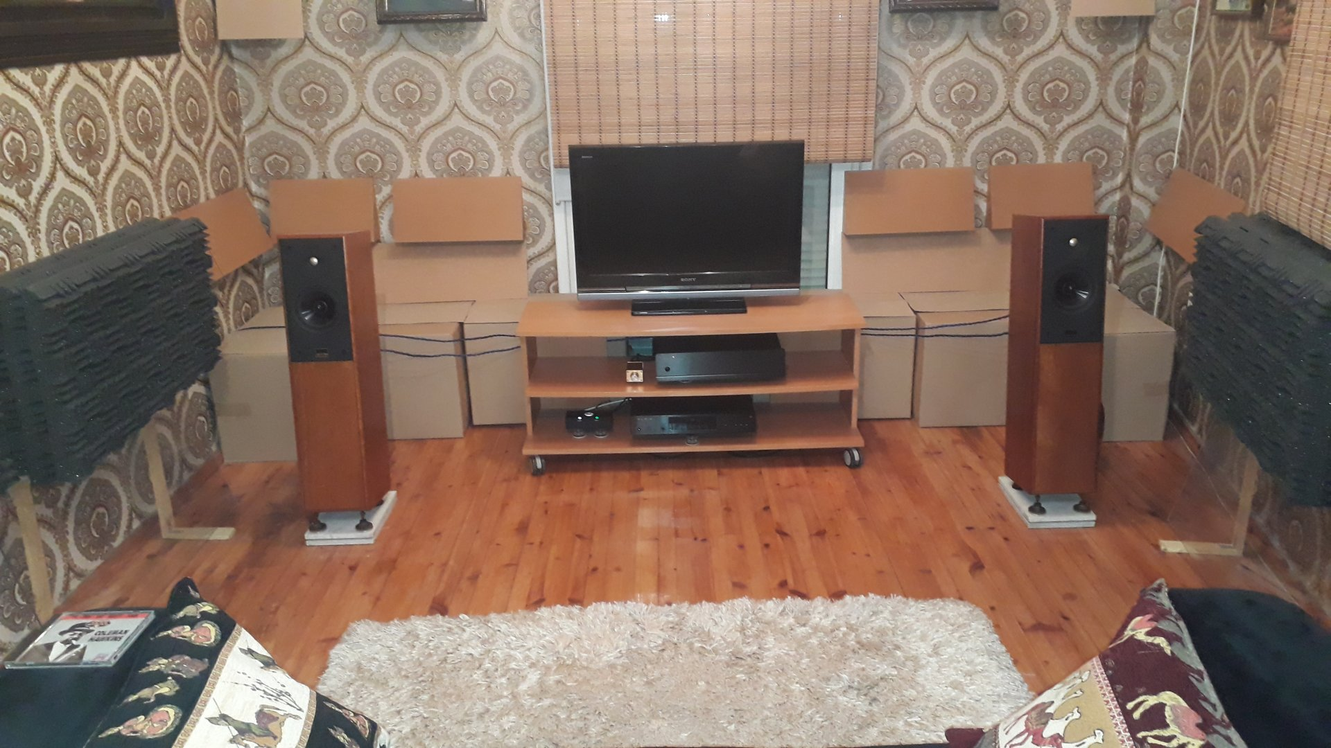

αυτά κάτω από τα ρικοφόν είναι τζάμια?
μη χρησιμοποιείς τέτοιες επιφάνειες....
αν το θέμα είναι αισθητικό υπάρχουν και άλλες επιλογές
πλεξι γκλας
αν ήσουν κwλόπαιδο θα σου ελεγα να βάλεις κάτι.....
σε αμίαντο :laugh: :lolsign:
πλεξι γκλας

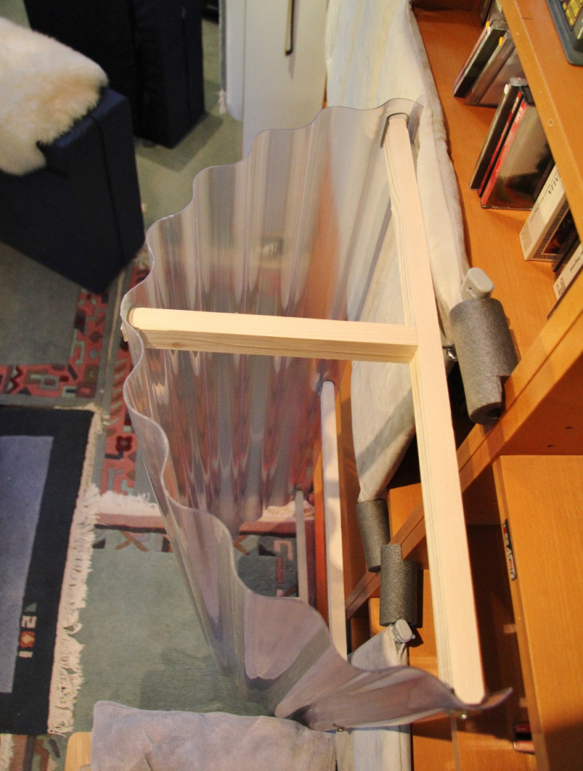

Ειναι plexi και ανακατευθυνει τη δευτερη ανακλαση απο εκεινο το σημειο.Εξυπνη η φωτογραφια με την πολυκαρβονικη!Δικη σου;
42.219
85.004
όχι...ίντερνετ
από χαιεντά :laugh: :lolsign:

Κάτι γίνεται στην μέτρηση ψηλά. Κάπου υπάρχει λάθος
Βρηκα ενα θεμα με παρομοια μετρηση rt.Δεν αναφερουν κατι εκει στα 19 σχολια.Παρολα αυτα το EDT μου φαινεται φυσιολογικο στα ψηλα.
Το αλλο γ@μωτο που θυμηθηκα τωρα με το Room Sim ειναι οτι το μηκος ειναι σχεδον το μισο του υψους του δωματιου μου...Για αυτο και τοσο εντονος ο ρυθμος στα 60

Κάτω από τα 100hz μην μετράς καν. Τσάμπα κόπος, τσάμπα ταλαιπωρείς τα μεγάφωνα.
Βγάλε ό,τι μπορείς από το δωμάτιο. Κουβέρτες κόντρα πλάκε κοκ.
Βάλε τα ηχεία πίσω για να βρεις την σωστή τοποθέτηση, κοίτα να λύσεις το θέμα μέχρι τα 400hz
Από τα 2k μέχρι τα 8k πέφτεις αρκετά περίεργα, μύρισα τα νύχια και μου είπαν απορρόφηση.
Έχεις δεν έχεις που να ξέρω
Άντε να βγάλουμε άκρη
