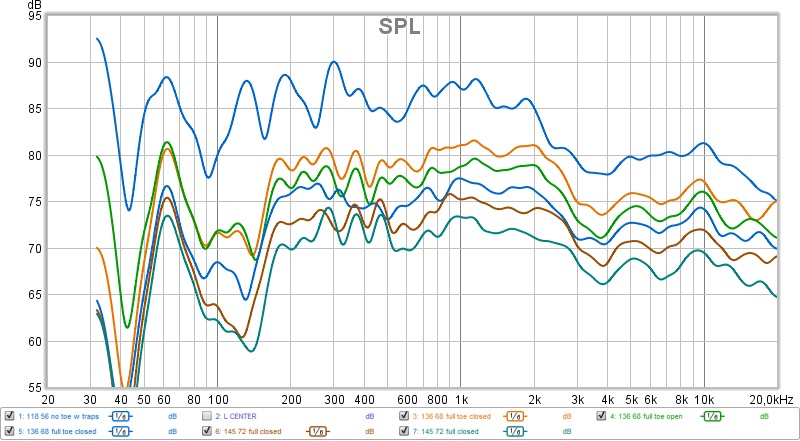

Xερ μαιν ιχ λιμπε ντιχ και νταχτιρντι που θα ελεγε και ο Ταμτακος,ιδου και οι διαταγες του Πατερ.
Δυστυχως δε βλεπω καποια βελτιωση σε σχεση με την επανω που σας εχω βαλει σαν αναφορας προς το παρων.
Ο χωρος μου φαινεται να μην πολυσκαμπαζει απο φορμουλες ακυρωσης συχνοτητων,ισως λογω των ελαφρως ασυμμετρων τοιχων,ισως λογω των μπασσοπαγιδων...Αυτο ειναι καλο βεβαια.Και η ακυρωση κατω απο τα 50τοσα ειναι απο τη θεση ακροασης.
32.076
92.511

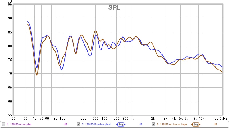

Και εδω η μπλε ειναι οτι συμμαζεψα μεχρι τωρα σε σχεση με την καλυτερη απο πριν.
Νομιζω ειναι εμφανεις οι βελτιωσεις στα σημεια.
Πατερ???Πες αλευρι!!!το φουσκωμα στα 300 μειωθηκε με την ΕΠΑΝΑΤΟΠΟΘΕΤΗΣΗ του plexi που φωναζες να βγαλω!!!!!:fuckyou:
2.118
3.628
Καμία λέμε απο αυτές με την τραμπάλα.
Τις προηγούμενες βάλε, και πάμε για eq
