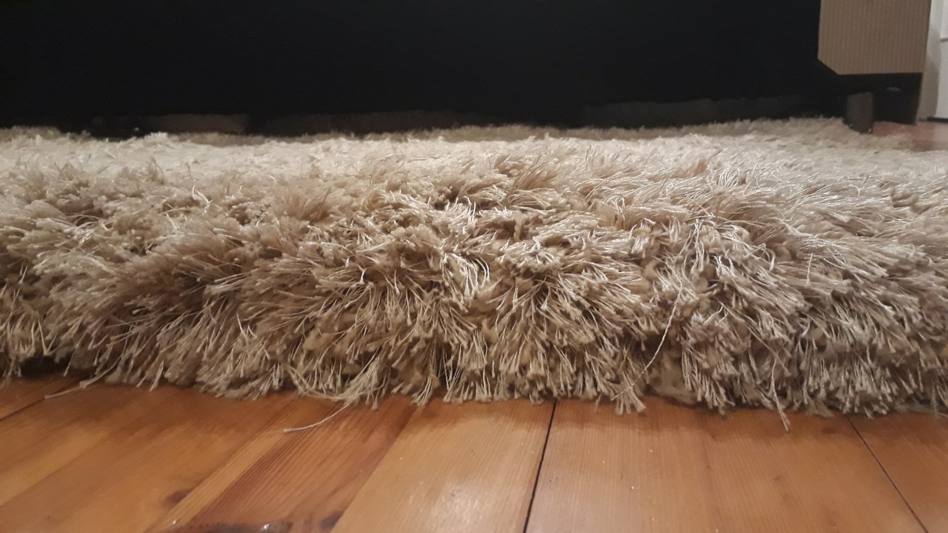

Λογω του ξυλινου πατωματος τα αντικραδασμικα επιβαλλονται.Οταν ειχα μονο τις ακιδες,το χαμηλο και τα φωνητικα ηταν χρωματισμενα και μουντα λογω συντονισμου του δαπεδου.Πλεον δεν εχω αυτο το θεμα ουτε στο ελαχιστο.Η ισοσταθμιση στο συγκεκριμενο χωρο δεν πιστευω να βελτιωσει την κατασταση.Αν και θα ηθελα να κανω μετρησεις καποια στιγμη για να μου φυγει η ιδεα...

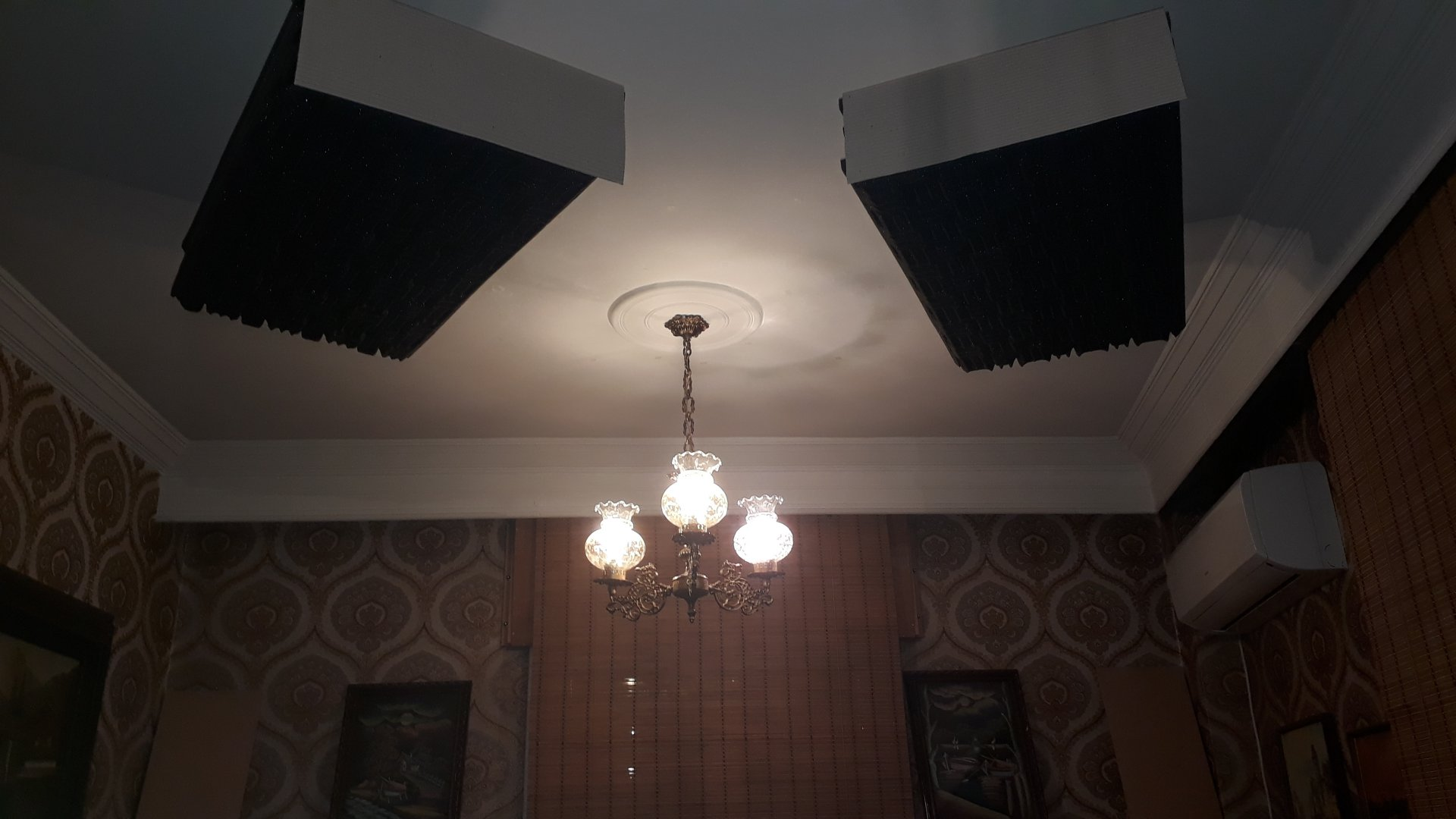

..ωραιο το νεο μελος, μερακλης, αισθηση του χιουμορ εχει, και ορεξατος, και καποια κατανοηση της ηχητικης πολλα μπραβο..
ενα Lenco δεν βλεπω και ανησυχω..
η ενσταση μου ειναι η τιβι μπλε και στη θαλασσα εισαι και διπλα μια χαρα.
η δευτερη ενσταση μου ειναι λιγο τα χαρτοκουτα...
στο τοιχο ειναι ταπετσαρια αυτο που βλεπω ?
λιγο κιτς, αλλα παμε για ολικη μεταμορφωση.
Κραταμε μονο τη Τζαζ 50s -60s βασικα.. εμπλεξες οπως καταλαβες..χιχιιχιχιιχ...
Γεια σου Γιανννη εγω ειμαι το μαιμου.
Η τηλεοραση θα ηθελα να φυγει καποια στιγμη...Τα χαρτοκουτα τα εχω ξεχασει πλεον οπτικα αλλα ειναι αναγκαια για σωστο μπασο.Καποια στιγμη θα φτιαξω και μικροτερο επιπλο.
